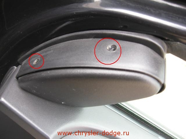

Начнем с демонтажа вот этой панели, т.к. она будет нам впоследствии мешать. Панель крепится на 4-х саморезах. Демонтируем ее в два этапа. Откручиваем два самореза здесь (рис. 1):
Рис. 1

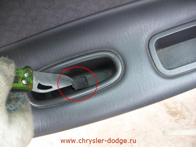

И два самореза вот здесь (рис. 2):
Рис. 2

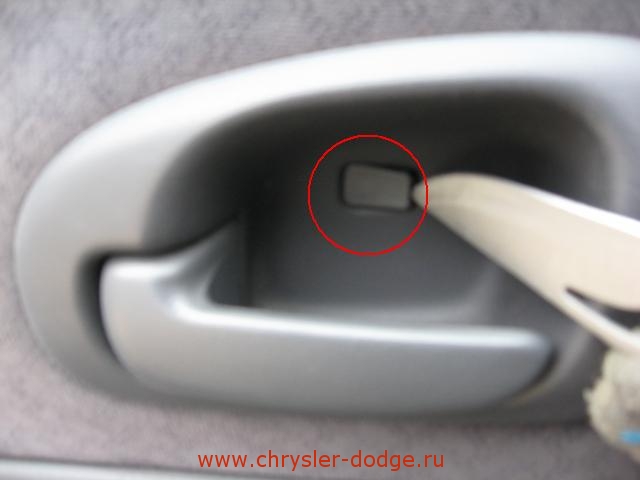

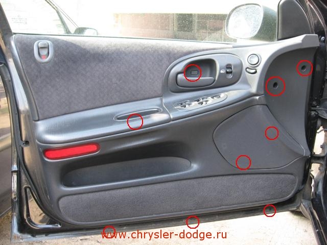

Панели передних дверей крепятся на 9 саморезах и нескольких клипсах (рис. 3):
Рис. 3

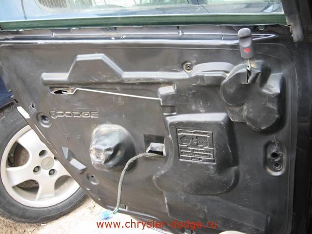

Особое внимание уделим скрытым креплениям. Ищите их здесь (рис 4):
Рис. 4

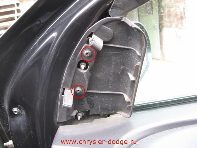

И здесь (рис. 5):
Рис. 5

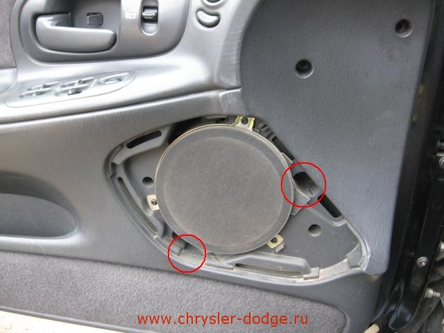

Снимаем решетку динамика, и находим еще два самореза (рис. 6):
Рис. 6
Далее, когда все крепления выкручены, приподымаем панель вверх и тянем на себя. Таким образом, она оказывается в ваших умелых руках. Аккуратно отключаем все фишки, стараемся не сломать язычки. Отщелкиваем тягу ручки, также извлекаем защелку двери. Видим такую картину (рис. 7):
