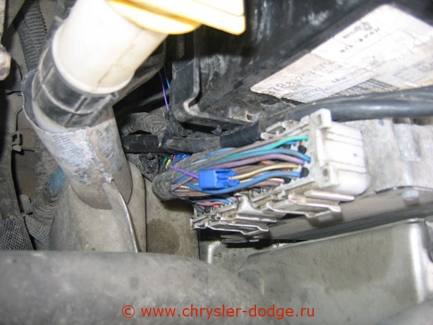

Сигнальные провода я заменил, подпаяв к разъёму телефонный кабель 4Х0,4. Я объединил две жилы кабеля попарно для увеличения сечения провода. Понадобится около 3 метров провода. Сигнальный кабель удобно проложить над панелью приборов, опустить слева от неё и пропустить через резиновую манжету троса замка капота в моторный отсек. Дальше вдоль троса кабель проходит к блоку управления двигателем (он находится перед АКБ). Закрепите кабель с помощью входящих в комплект стяжек на всём его протяжении, чтобы он не болтался и не перетерался.
Сигнал для компьютера удобно взять с разъёмов блока управления двигателем.
Очень удобно и просто снять сигнал с нужных проводов с помощью клемников "чемодан" (в комплект не входят). Они продаются во многих магазинах автозапчастей. В КЭМПе они стоят 3,5 рубля.
Сигнал от датчика скорости автомобиля снимается с клеммы № 66 (син/оранж).
Сигнал управления форсункой можно снять с клеммы № 13 (кор/желт). Это сигнал форсунки №1, но годится и любая другая форсунка. Напомню, что на конце этого провода должен быть припаян защитный резистор (входит в комплект).

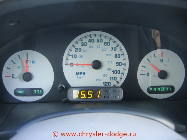

Вот и всё. Ставим всё на место и запускаем двигатель. После настроек (нужно ввести количество цилиндров/форсунок двигателя) можно снимать показания с компьютера. Вот, например, расход бензина на холостых.
Цвет дисплея, как выяснилось уже после покупки, может быть не только красным, но и зелёным. Учтите это при заказе. А вообще, как говорят, прибор можно купить и в магазине. Но служба доставки работает на удивление хорошо и оперативно. Я, как не странно, остался доволен.
