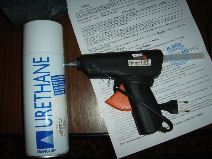

Индиго, купи вот такой Urethane clear.
З.Ы. Покупай тот пузырь, который большой. Маленького и на один комплект еле хватает.

а эт для чего нужно? мож мне тож прикупить?
фары полировать

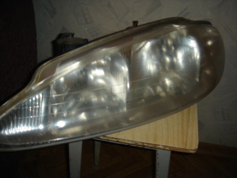

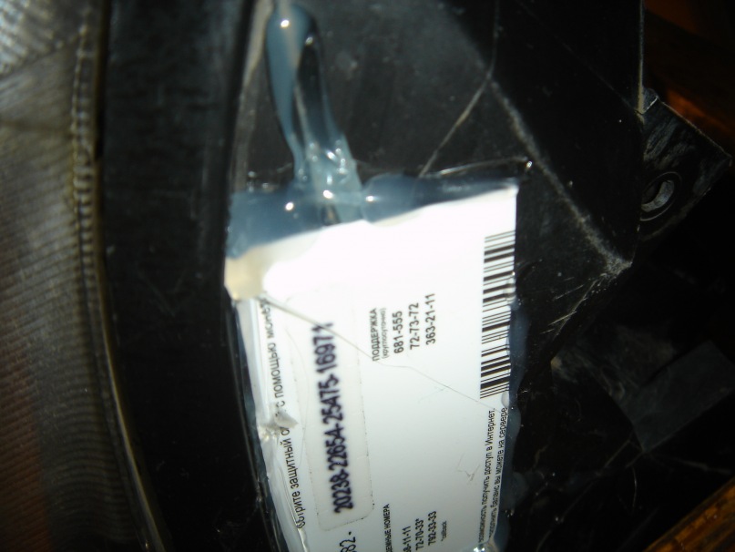

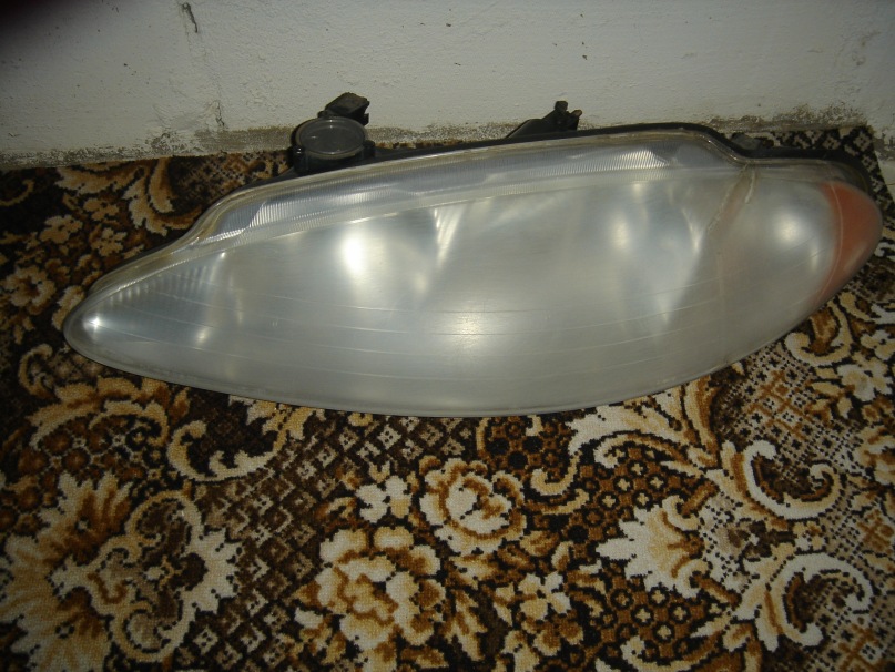

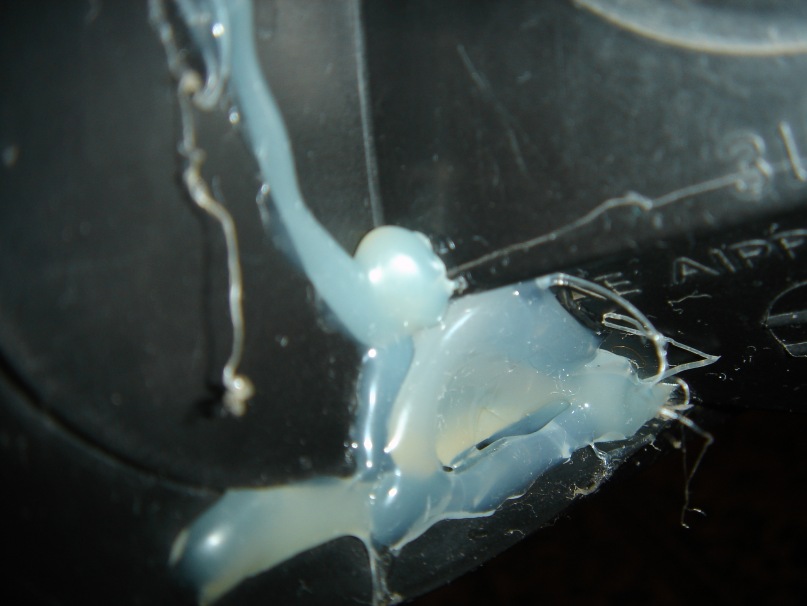

Сначала заделывем трещины и откровенные дырки в корпусе фары. Использовал термопистолет:

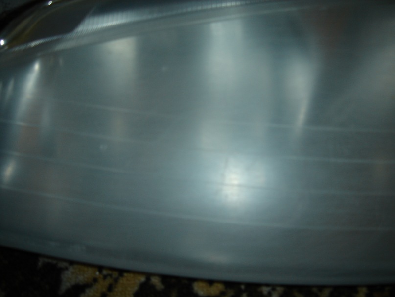

Полировка 400 наждачной бумагой:

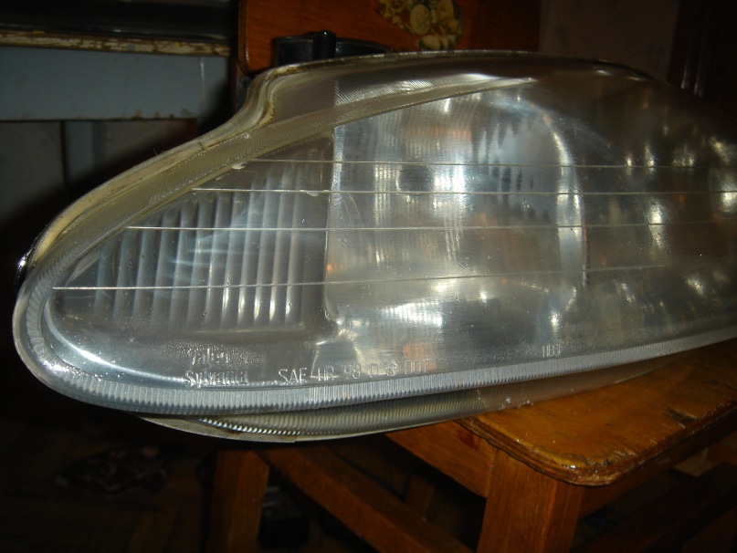

1 слой уретана:

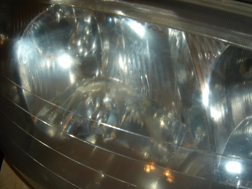

2 слоя уретана:
Использованные инструменты:

Цитата(Garth Brooks @ 27.4.2011, 22:18) *
А сохнет сколько? Трое суток?
mitsubishi outlander 2006 г. 2.4 L. радует.
2 суток рядом с обогревателем.
Мои ещё 2 суток с обогревом + неделю в шкафу ещё лежали. Но свои я покрывал 1 толстым слоем. У Индиго 2 тонких слоя. Как лучше/прочнее покажет время.
