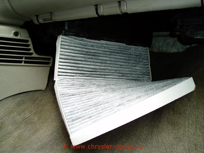

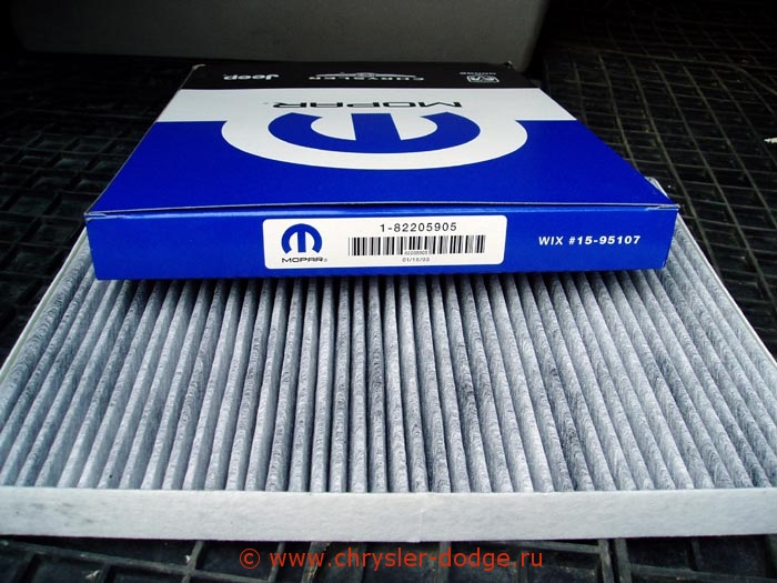

Сегодня в Норде прикупил салонный фильтр. Фильтр угольный - круто. Цена вопроса вовсе не так страшна, как ранее объявлялось - 1084 рубля. В комплекте подробная инструкиця по монтажу с картинками.
Отодвигаем кресло пассажира до упора назад, встаём на колени и заглядываем под бардачок
Сначало сдвигаем на себя замок, потом снимаем крышку. Дальше вставляем фильтр. На нём есть специальные надрезы, чтобы согнуть при установке. Занятие не самое простое. Достаточно кропотливое. Фильтр ну никак не хочет входить в окно и стремится смяться-сломаться. Конструкция давольно отстойная
Может кто имеет опыт и знает какие хитрости при установке. Поделитесь, пожалуйста.

Там внутри трубки какие-ето идут.Надо из,,,,ловчиться и между ними пропихнуть.Я возился минут 10-15

Это я понял. Пришлось воспользоваться пальцем и проктологическим способом направлять фильтр. Но кто-то, помнится, более простой способ описывал. Что-то с помощью некой направляющей картонки.

Посмотри внимательно инструкцию с картинками, там рекомендуют ещё и коврик подвернуть. :D А вооще если раньше фильтр никогда не стоял то проблема связана с тем, что напрвляющяя рамка, по которой запихиваеш фильтр внутро, со временем изгибается и соответственно мешает туды просунуться. Иногда эту рамку даже выламывать приходится, а второе, мешают трубки А/С которые находятся внутри короба. Надо заглянуть внутрь с фонариком и всё станет ясно самому. Трубки отогни в сторону

Коврик я загибал - по инструкции :)
А вот для того, чтобы заглянуть внутрь короба, скорее всего не фонарик понадобится, а глаз как у рака - на ниточке. Или голова сплющенная... :D

За такие деньги и мопар я бы на трёпу тоже купил, но на него фильтр в Норде стоит 2400 и непонятной фирмы.
Попробую чего-нибудь сам сотворить.

Я здесь на Exist вылез.
Тама под номером 82205905 имеется фильтр салонный Chrysler с ценой от 35 уев, но и имеется продукция фирмы HL group Oy, и от 18 уев и Eolo от 25 их же. По Ехисту они вроде как совместимы.

Я прямо из коробки из под фильтра вырезал в размер фильтра направляющую (чуть длиннее, что бы можно было вытащить обратно) , загнал её в отверстие для фильтра так, что бы оградить фильтр от трубок. Фильтр просто заскользнул в отверстие. Направляющая элементароно выскочила обратно.
