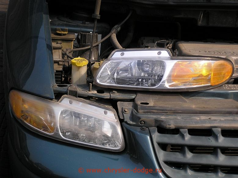

Ещё на днях купил в ашане такой девайсик - отдал 507 р.,
так же запасся пастой "ГОИ" по 21р. за 30 грамм,
шлифовал ровно 10 минут и вот результат (спецально шлифовал только половину фары, штоб заметно было) правда на фото не очень то и заметно, но в реали видно отлично.
В выходной отполирую всё и как следует.

Попробовал полирнуть свои, читая вышенаписанное, получилось так
использовал подобную шлифмашинку
Применял мотилку и обычную пасту ГОИ зеленого цвета, специальную алмазную для оргстекла не нашел.
Сначала всю фару замотовал хорошо, крупной мотилкой, потом мелкой и потом полирнул войлоком с пастой ГОИ и маслом :D
Вечером попробовал, одна светит просто супер, у свет белый и граница сверху есть а от второй было желтое пятно, просто пятно, чичас уже обе светят одинаково
