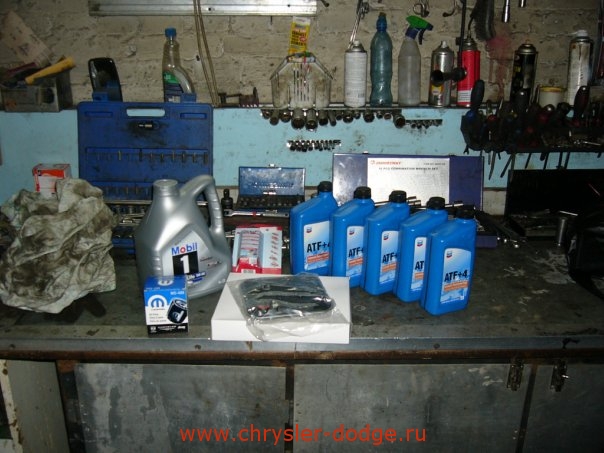

Здравствуй дорогой читатель рубрики " Шаловливые ручёнки КК " .  Сегодня Мы будем менять масТла и фиРтлы в автомобиле Chrusler PT Cruser, 2005 года выпуска с объемом двигателя 2-целых 4-десятых литра , автоматической, 4-х ступенчатой коробкой переключения передач.....
Для этого Нам необходимо  : 1 Гараж
                                          2 подъёмник , либо яма
                                          3 .... э-э-э-э , ну и всякие , там всякости типа ключей , отверток ....

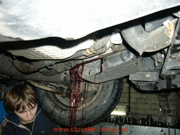

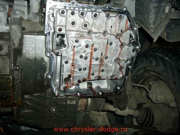

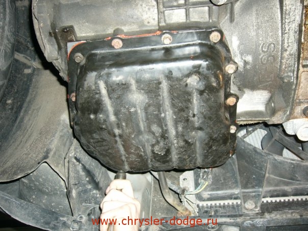

Это поддон АКПП его необходимо снять
для этого акуратненько выкручиваем болтики по кругу
оставив пару - тройку не до конца выкрученых, это необходимо чтоб поддон не упал в низ вместе с его жидким содержимым . Акуратнейшим образом, при помощи  отвертки , либо чего еще плоского, с длинной ручкой, приоткрываем поддон...
сливаем масло АКПП

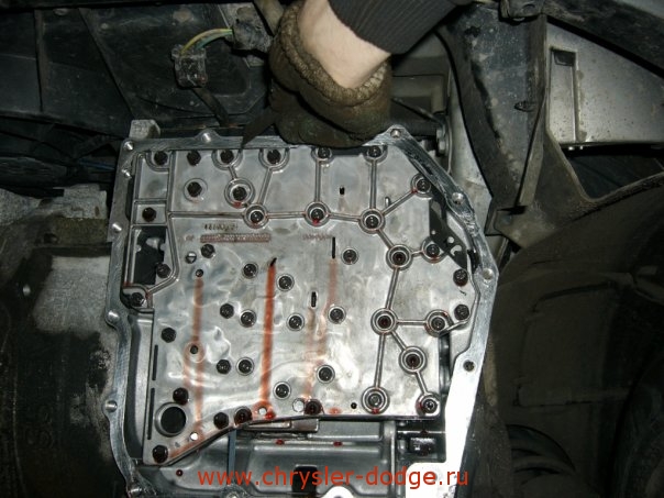

далее со свойственным для нас любопытством разглядываем    ЧЁ ТАМА ......
Это старый, грязный фильтр , установленый ещще в Америкосии .... connie_boy_cleanglasses.gif
Снимаем его акуратно ,стараясь не сильно заляпать себя стекающим маслом...
далее разглядываем чего под фильтром .....
...... ПРАВИЛЬНО ...... Ничего под ним интересного НЕТ .....

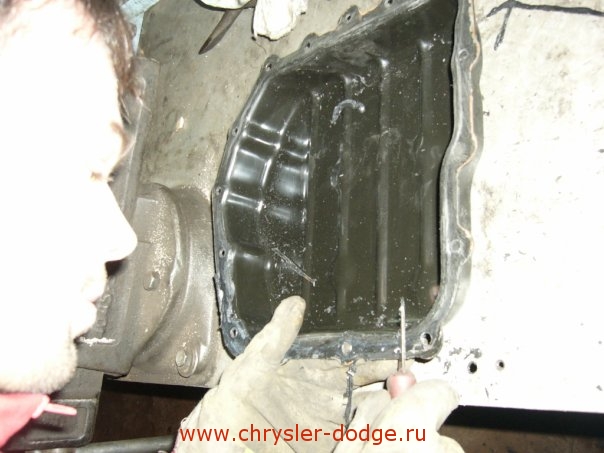

 переключаем своё внимание на поддон ,  ........
...... Никакого криминала там тоже не обнаруживаем ........

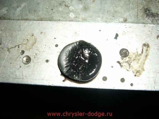

Обязательно разглядывем магнитик , который как правило покрыт металической отработкой как ёжик
ну или как холестеринавая бляшка какаянибудь , короче мерзкая и неприятная ... вот   bad.gif
Наглядевшись на" каки" и очистив магнитик от оных
приступаем к очистке  АКПП от остатков герметика
и так же очищаем поддон
вставляем новый фиртл АКПП , тут есть особенность если он ,типа, кЕтайский то он буит легко вставать , но не плотно  .....  Ежели это Мопар то его необходимо подстукнуть кулаком.... и он встаёт как рОдный
Ожидаем пока стечет масло , протираем края коробки ......
Далее обрабатываем герметиком поддон , и не забываем поставить магнитик на место !!!
устанавливаем в обратной последовательности

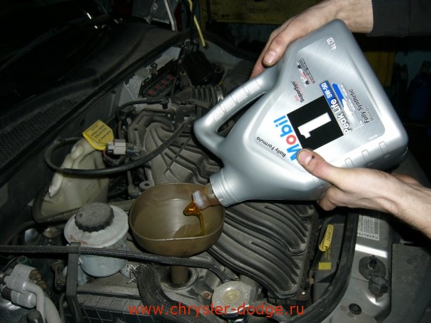

Заливаем масло ATF+4 ( в нашем случае это CHEVRON ATF +4  ) в бутылочках по литру примерно , чуть меньше ...
В эту АКПП вошло 5 пузырьков .....

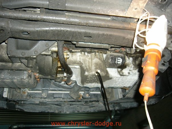

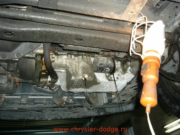

После этого сливаем масло из двигателя открутив сливную пробку
Пока масло стекает большой струёй, громко спрашиваем присутствующих :...  Ну как?!... Масло то ещще ничё?!
Поездить то можно было ещще ?!  А?!...... ( это повод для начала филосовских рассуждений о маслах и их свойствах , о ХАДО и о ЕR , и о всяких других присадках, и о том ,что они просто волшебные напитки для организма автомобиля , и о том , какое это всё фуфло и разводилово  ..... )
затем снимаем масляный фиртл
Ждем пока стечёт жижа это  около 15 -20 минут, продолжая про присадки и про масла .
Затем устанавливаем новый масляный фиртл , не забыв внего добавить свежего масла, закручиваем на место . Так же закручиваем , АКУРАТНО !!!! дабы не сорвать резьбу в силуминовом поддоне, сливной болт .... Заливаем свежее, ароматное масло.

Цена вопроса? (за ATF и масло)
ATF - 350 р за флакон
MOBIL 5W50 - 1400 р в Карусели + майка Мобил 1 ( приятно   smile.gif даже подошла на меня )
Сколько стоють фильтры не помню , врать не стану .....

Дык чегоже Ты не замутил отчетец с фотками  ????? ......  мне вот интересно было бы увидеть ......
По поводу Шеврона ATF +4 в АКПП , заливал его неоднократно на прошлом ТС, проблем с коробкой нет до сих пор там 120 т миль намотано , менял масло в коробке стабильно раз в 10 тыш .
Кто то скажет что часто .... У меня там есть фотка магнитика , так вот, он , такой был почти всякий раз, по этому и посчитал так менять , так спокойнее чтоли , опять же ИМХО . Лил также и Мопар , разницы не почуйствовал......
А вообще рекомендации по маслам в коробку тут : ТЫЦК

Цитата(Troll. @ 12.11.2009, 1:22) *
Цитата(shuh @ 12.11.2009, 1:02) *
а принципиально какой герметик на поддон коробки мазать? или добалды?
Я ставил на обыкновенный , красный , высокотемпературный герметик ....
До замены стоял черный ....
На красный ставлю не первый раз , до этого, в Караване , если в комплекре к фильтру не шла прокладка поддона, ставил на него .
К сожелению не помню какой сейчас , раньше ставил на ABRO цена ему чтото около 60 рублей .....
Красный герметик этот, - потечет, как и поронитовая прокладка, ИМХО.
Надо на Мопаровский ставить

А я на Авро и не настаиваю ...... я Сам ставил на него ничего не текло , ничего не отваливалось ....
Сейчас поставлено на какойто фирмовый ...... но опять же красный , один черт воняют они одинаково уксусом.......

И у меня на таком же , только GREY стоит поддон АКПП и всё нормально!

QUOTE(Maximus @ 12.11.2009, 12:09) *
Ну вобщем то что и требовалось доказать .....
Я считаю , проблема с протеканием может случиться в нескольких случаях :
1 . плохо очищен старый гермет , либо не стерт остаток масла с края АКПП
2.  деформация самого поддона .
3. Блин ТОРОПЫЖНИЧЕСТВО и кривые ноги .....
