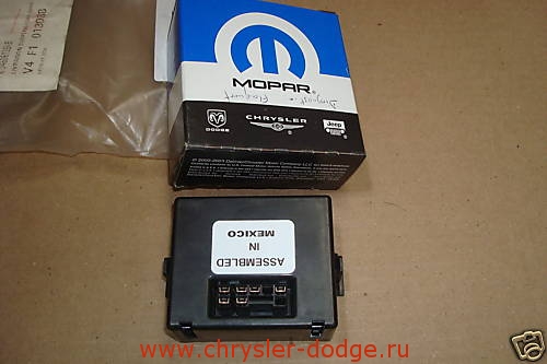

Реле DRL для Стратус-Себринга 2001-2006:

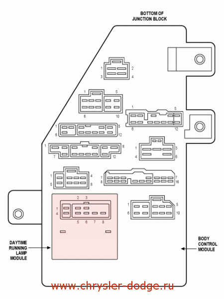

Место куда оно вставляется в BCM (Бодике) выделено:

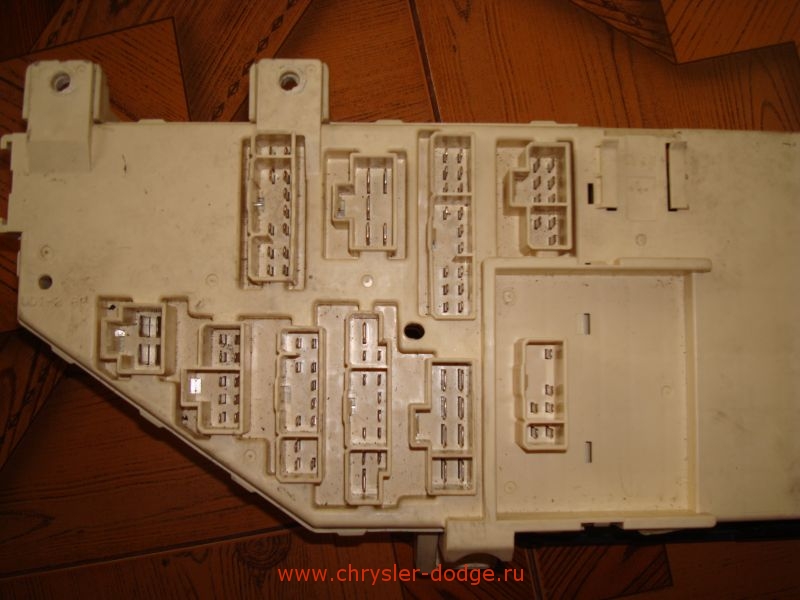

вот фото бодика для полного понимания:
Зная где оно стоит ставить его просто. (см. картинки) Снимается нижняя часть пластика под рулевой колнкой, провода от BCU можно не отсоединять, лезем туда в глубь рукой и вставляем :)

Цитата(sterf @ 19.11.2010, 18:41) *
он? подойдет на стратус 2003 года?
http://cgi.ebay.com/ebaymotors/2002-CHRYSL...es#ht_500wt_956
Оно, сравни:

заказал, кстати, себе блок с ебея, 20 баксов всего. теперь ждём.
