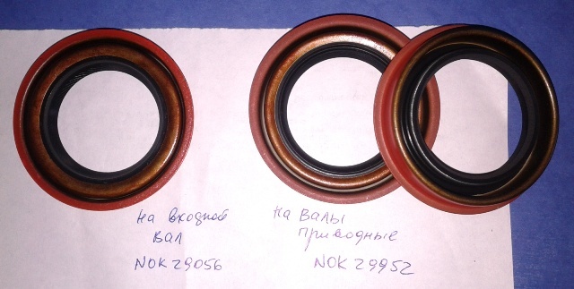

Добрый день , меняли все три сальника на voyagere 2,8 автоматик (задние) загерметизировали , но масло течёт еще сильнее . Коробку много раз снимали герметизировали и опять ставили сегодня вобще сильно потекло масло замучила всех . Может подскажете кто сталкивался с этим ? хотим еще раз снять коробку вот только незнаем что уже делать с этими сальниками !!

День добрый.
Та же беда. течет из под соединения АКПП/двигатель.
готовлюсь к замене. заказал:
колечко малое VM 46320256F - 9р 83коп
сальник без крышки VM 46340875F - 68р 83коп
колечко большое CHRYSLER 04720277AA - 46р 70коп
Прошу указать, что за три сальника полуосей.
два одинаковых нашел (вход АКПП на полуоси) - 4412522AB CROWN, а третье которое?

Цитата(semtas @ 1.11.2016, 11:38) *
День добрый.
Третий сальник там где хвостовик гидротрансформатора входит в коробку, я брал сальники в фирме что занимается з/ч на АКПП, мне все подобрали без вопросов.
Зы: ну вот же я писал ранее, вы что форум не читаете совсем?

'Andrey-Minsk'
Спасибо. Форум читал, фотка сальников раньше не открылась (у меня), вот и проглядел инфу.
