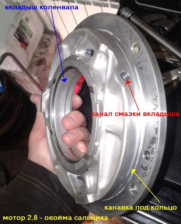

Собираюсь снять коробку(причина:ревизия сцепления и течь масла)возник вопрос о заднем сальнике,всё таки как он выглядит,как на первом фото или стандартно как на втором фото?
Прикрепленный файл  задний_сальник.jpg ( 47.18 килобайт ) Кол-во скачиваний: 124
С кольцами всё понятно...
Вот ещё такая информация по VM Motori:
Производитель - CHRYSLER OE: VM46340870, VM46320256, VM46320270

да уже знаю,что зачёт... дальше выложу своё мнение, это вовсе не сльник, как таковой. Это маслосбрасывающее кольцо и только! По сути менять его на сальник нельзя!

Сальник как сальник, как и все другие. А железка это внутреннея обойма по которой трется кромка сальника. она через уплотнительное кольцо маховиком прижимается к фланцу коленвала. И меняется все сразу комплектом.

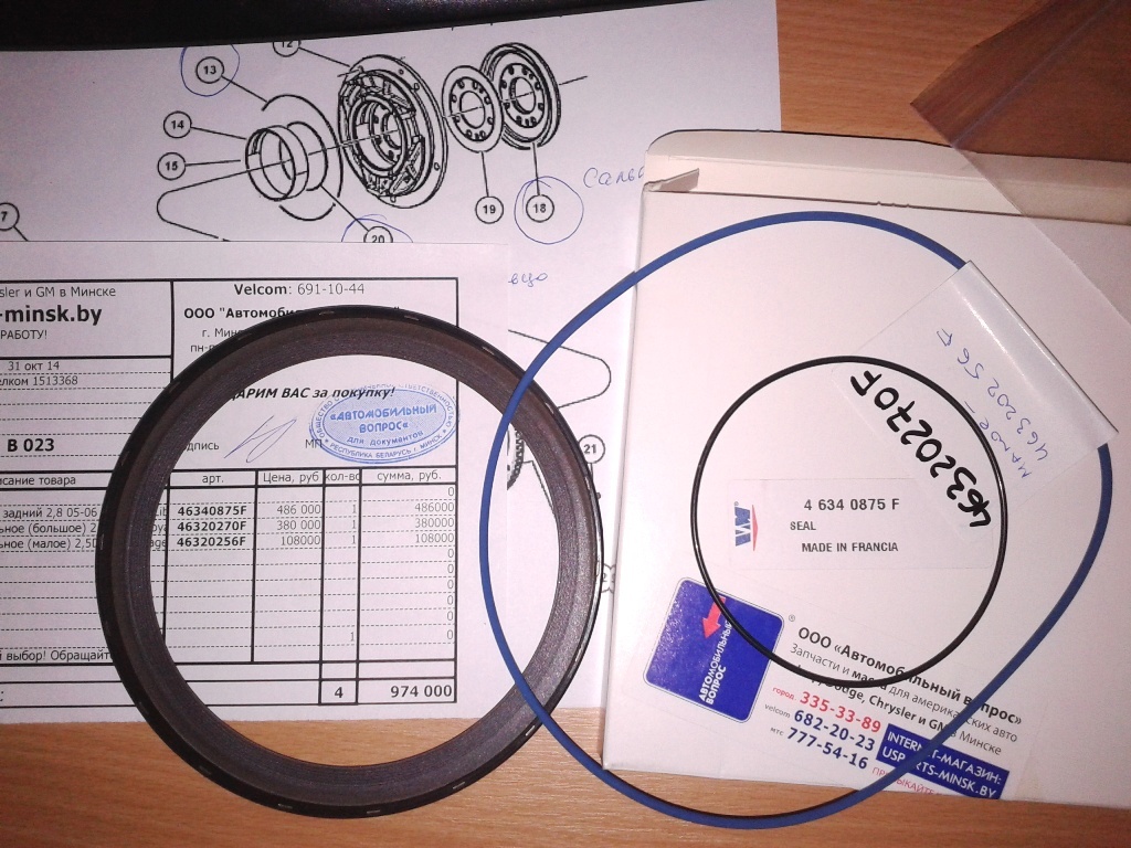

Заказываю запчасти себе на 2.8 CRD в каталоге вижу отображение сальника похожее на верхнее фото, а по номеру пробили - и дают мне сальник как на нижнем фото...
что за бред, уже запутался окончательно, в четверг на записи на СТО, нужно подготовится, кто менял сальники и резинки именно на 2.8CRD ? Помогите, что покупать?
вот мой комплект, сегодня привез из юсапарт-минск.бай

там и малое нужно менять, пересмотрел фото в ветке по сцеплению...сальник похоже единый, а эта вот "тарелка" на верхнем фото - эт просто можно снять и переставить...
льется сильно на холодную, когда масло густое, как прогреется - более менее нормуль...уже записался на четверг, будем менять....и мазать герметом...

Из каталога 2005, между 2.5 и 2.8 есть некоторые отличия по номерам.
Уплотнительные кольца (позиции 13 и 20) - одинаковы.
13 04720277 1 ENJ DDR O RING, Crankshaft Rear Support
20 05066763AA 1 ENJ DDR O RING, Crankshaft Rear Support
Детали сальника (позиции 12, 18, 19) - отличаются.
ENJ:
12 05101924AA 1 ENJ DDR HOUSING, Rear Bearing
18 05066756AA 1 ENJ DDR SEAL, Crankshaft Oil, Rear
19 05093882AA 1 ENJ DDR WASHER, Thrust
ENR:
12 05140390AA 1 ENR DGL HOUSING, Rear Bearing
18 05140320AA 1 ENR DGL SEAL RING
19 05140391AA 1 ENR DGL WASHER, Thrust
Chrysler Voyager 2.5 CRD '05 Custom Edition

Спасибо, значит все правильно
05140320AA вот оно, аналогично что мне дали по VW:

Просил СТОшников чтобы позвонили, когда АКПП снимут, сделал несколько фото для понимания, думаю всем будет полезно:
И так - №1 вид на коленвал при снятой обойме сальника:
№2 - Обойма сальника коленвала
№3 - вот та загадочная деталть, про которую я спрашивал выше - это крышка сальника коленвала, в каталоге полня пурга нарисована, на самом деле это все разборное и малое кольцо стоит именно в крышке
