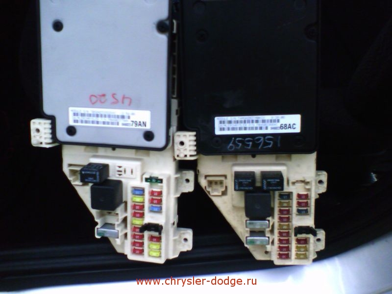

Страшная сказка на ночь. Итак мои маленькие друзья, расскажу я вам сказку, да не простую, а поучительную, садитесь поближе, гасите свет, чтоб было пострашней и слушайте..
Сначала немного теории. Как вы наверно догадываетесь, Стратусы-Себринги бывают разных комплектаций. Они «победнее», другие (коих очень не много) побогаче.
Так как эти машины использовались в США в основном как развозные в разных конторах (в силу их дешевизны), то по понятным причинам они все «пустые».
В основном это комплектация SE. SXT тоже, как правило «пустой», но там уже возможны варианты. У Себринга такой бедности как SE нет, там комплектация начинается с LX и апофеоз Lxi, которую мы не будем рассматривать т.к. там по умолчанию 2.7 (А наш рассказ о 2.4)
Но хватит теории, переходим к практике! Во все варианты страсуов-себрингов идут два вида боди компьютеров (BCU). Грубо говоря, это такая хреновина которая заведует всем, что находится в салоне (мафоны, ченждеры, свет, панель приборов, вентиляция и т.д.) Смонтирован этот блок внутри салона, там, куда вставляются предохранители.
Так вот, их всего два вида. 79 и 68 (это окончания номера детали, все остальные цифры и буковки не имеют значения). 79ый это для «бедных» машин, 68ой для «продвинутых»
Основное отличие 68 от 79 в том, что он поддерживает управление магнитолой с руля (при наличии нужного клокспринга и кнопок) и климат-контроль.
Кнопки и клокспринг у меня давно стоят, но, к сожалению, не работают в силу того, что у меня установлен 79 BCU. Это меня не особо тревожило, но как-то раздражало, ибо я привык и оценил эту функцию на конкорде где это установлено.
И тут появилась абсолютно бесплатное предложение махнуть свой 79 на 68. «Ну почему нет?», подумалось мне, и я стал его менять.

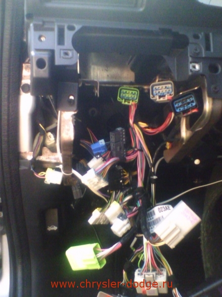

Быстренько сняв пластиковую панель под рулем, открутил 3 самореза которые крепят бодик кузову, снял все разъемы, втыкаю 68ой. Ключ на старт, заводится и глохнет. Всё, приплыли…. Этот печальный симптом означает, то, что BCU был снят с машины с установленным SKIM модулем (иммобилайзер).
Что происходит в этом случае. BCU сообщает PCMу о том, что случилось радостное событие и автомобиль снабдили иммобилайзером, не менее обрадованный этому факту PCM пытается по шине запросить информацию с этого модуля и не получив ответа (так как этого модуля нет), понимает, что машину пытаются угнать и глушит нафиг двигатель.
В силу некой пытливости ума доставшеюся мне с национальным самоопределением я решил поставить старый, 79ый BCU, что делать было нельзя, о чем я знал, но, тем не менее, решил попробовать. Ключ на старт, заводится и глохнет. Что и требовалось доказать! suicide.gif
Что произошло во второй раз. muxaxa.gif Радостный, от приобретения новой функции PCM, решил поделиться свой радостью со старым BCU и сообщил ему, что у нас, теперь замечательный сосед по имени WCM (блок иммобилайзера), 79ый как верный вассал PCMa, записал у себя эту функцию, после чего PCM заглушил двигатель.
В результате этих операций мы получили из только что прекрасно работающей машины, недвижимость, которую можно только толкать руками или возить на эвакуаторе. pardon.gif
Какие есть выходы из этой ситуации. Их, скажем прямо, не много. Как правило, в этом случае заказывается новый PCM и BCU (если б я не поставил второй раз свой блок, то можно было обойтись только покупкой нового PCM). После прихода оных, недвижимость грузиться на эвакуатор и везется к дилеру на программирование блоков (они пустые, туда надо заливать вашу комплектацию по вину и сам вин и пробег). Стоимость этого варианта по нынешним ценам составляет стоимость 1/10 стоимости всего автомобиля.
Но, как я уже писал выше, в силу пытливости ума мы, таки, не ищем простых, а главное дорогих вариантов!
Пораскинув своими и чужими мозгами, выстроились некие не опробованные никем на практике схемы. Берите тетради и записывайте!
1. Нужно иметь PCM и SKIM модуль (с ключем и личинкой) с ОДНОЙ машины. Берем 68ой BCU который нам сделал такой анти гешефт, ставим PCM и иммобилайзер и заводим машину.
2. Более того, есть расширенный вариант, можно взять только SKIM модуль (бу или новый неважно) с ключом. Ставим наш старый PCM и 68ой бодик, грузим все это на эвакуатор и везем к дилеру, который пытается прошить skim модуль в наш старый pcm. Шансы в этом случае 50/50.
3. Ищется машина идентичная вашей в той же комплектации (и без иммобилайзера!!!) с тем же двигателем (теоретически можно это сделать на вг, оглушив подходящего владельца и забрав ключи) С нее снимаются pcm и bcu и инсталлируются в недвижимость.
И тут я вам со всей ответственностью могу сказать, что фортуна любит рисковых, плюющих на условности и правила, не боящихся менять 79ые бодики на 68ые! ap.gif
Абсолютно случайно я наткнулся на человека с нашего форума, который продает свой страус после ДТП по зч. (он не подлежит восстановлению даже у нас)
Звоню, и что вы думаете? Вей з мир у него точно такой же стратус SE и он даже заводится!
Приезжаю к нему и демонтирую оба блока, Цатый раз снимаю свой BCU и PCM, ставлю с донорской машины, ключ на старт и все работает! Правда пробег с 92 т.м стал 51 т.м
Эпилог. Итак, сухой остаток.
1. Если у вас автомобиль без иммобилайзера, то никогда не меняйте в ней бодик. Либо заведомо убедившись со 100% гарантией, что бодик который вы хотите поставить с машины без иммобилайзера (скажу сразу, по номеру на бодике это определить нельзя, это можно сделать только по ВИН коду)
2. Если у вас машина с имобилайзером, но с 79ым BCU, и вы ставите 68ой, то такая замена возможна, т.к. иммобилайзер у вас уже прошит в вашем PCM и “новый” BCU, в этой ситуации не повредит.
PS Если вы не уверены, что сможете обратно все это собрать, то лучше не лезть! :)

"Так вот, их всего два вида. 79 и 68 (это окончания номера детали, все остальные цифры и буковки не имеют значения) " - А вот теперь посмотрите на 68 BCM там вконце 2 буковки, которые и означают наличие или отсутствие имобилайзера.
И кстати, менять целиком с блоком предохранителей БОДИк не обязательно, проще открутить 4 винта и отсоеденить 4 разъема и воткнуть БОДИК в имеющийся блок предохранителей, как мной лично это было и сделано(возможно, что в таком случае имобилайзер не будет работать даже если он есть в БОДИке).
Сообщение отредактировал shatloe - 3.9.2009, 16:48
Эти буковки не означают наличие или отсутствие онного. Его наличие можно только узнать по вин коду автомобиля.
Перейти в начало страницы
+Цитировать сообщение
shatloe
сообщение 3.9.2009, 16:51
Сообщение #10
Прописался
Группа: Пользователи
Сообщений: 250
Регистрация: 20.4.2006
Из: Москва
Пользователь №: 2 280
QUOTE(Old Chap @ 3.9.2009, 17:52) *
QUOTE(shatloe @ 3.9.2009, 17:48) *
НЕТ МОЖНО!!!
Когда я менял свой блок об этом все узнал, ксожалению эта информация за не надобностью мной не была сохранена, какие буквы что означают!
А на счет пробить по вин - вы получите как раз номер с другими буквами, а не с теми же(это был бы обсурд, деталь с тем же номером, но с другими функциями)
Сообщение отредактировал shatloe - 3.9.2009, 16:54

Цитата(shatloe @ 3.9.2009, 17:58) *
НЕТ МОЖНО!!!
А на счет пробить по вин - вы получите как раз номер с другими буквами, а не с теми же(это был бы обсур, деталь с тем же номером, но с другоими функциями)
нет, нельзя. Зачем писать то что вводит людей в заблуждение? Просто, чтоб отметиться? muxaxa.gif
По вину можно пробить комплектацию и узнать установлен ли там иммобилайзер или нет.
