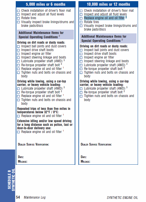

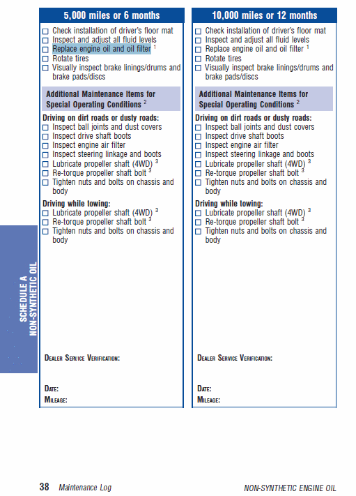

Ну а я пока свою ссылочку дам http://www.chrysler.ru/service/CJD_TO.JPG там русским по белому написано : 12 мес. межсервисный интервал.

Теперь цитата из сервис-мануала, платформа LH2 (как и требуется автору вопроса). Этот же текст есть в руководстве пользователя.
There are two maintenance schedules that show the required service for your vehicle.
First is Schedule ”A”. It is for vehicles that are not operated under any of the conditions listed under Schedule ”B”.
Second is Schedule (B(. It is for vehicles that are operated under the conditions that are listed below and at the beginning of the schedule.
* Day or night temperatures are below 32° F (0° C).
* Stop and go driving.
* Extensive engine idling.
* Driving in dusty conditions.
* Short trips of less than 10 miles (16 km).
* More than 50% of your driving is at sustained high speeds during hot weather, above 90° F (32° C).
* Trailer towing.
* Taxi, police, or delivery service (commercial service).
* Off-road or desert operation.
* If equipped for and operating with E-85 (ethanol) fuel.
NOTE: If ANY of these apply to you then change your engine oil every 3,000 miles (5 000 km) or 3
months, whichever comes first and follow schedule ”B” of the (Maintenance Schedules( section of this
manual.
NOTE: Most vehicles are operated under the conditions listed for Schedule (B(.
Use the schedule that best describes your driving conditions. Where time and mileage are listed, follow
the interval that occurs first.
NOTE: Under no circumstances should oil change intervals exceed 6000 miles (10 000 km) or 6 months whichever comes first.

Цитата(XForm @ 12.4.2011, 4:09) *
Нигде не написано, что для синтетики есть другие интервалы замен. Более того, написано прямо противоположное - в случае использования синтетических масел расписание замен НЕ МЕНЯЕТСЯ. Да-да, про синтетику они не забыли.
К сожалению с этого года пошла другая пляска...
Тойота официально удлиннила межсервисный пробег для синтетики. Говорю к сожалению, потому что лично мне это тоже не нравится. Кстати, не факт, что это продержится долго, скорее всего до первых негативных наработок.
Мануал на Секвойю
Минералка - 5000 миль, или 6 месяцев
Синтетика - 10000 миль, или 12 месяцев
Тем, кто имеет машины старше - это вовсе не значит, что можно забить на родные мануалы и удлиннять межсервисные пробеги...
