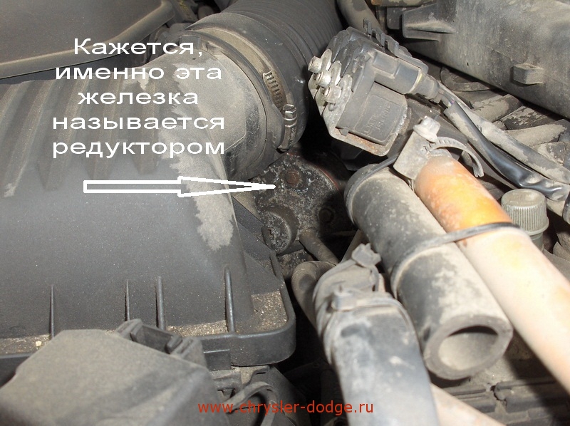

думал установить пропан приехал устанавливать, не смогли найти место под капотом для редуктора (300М 3,5л) предлагали отрезать аккумулятор воздуха и на его место, типа нахер он тебе нужен уехал потом многие говорили, что хорошо что не установил пропан, типа воняет и расход больше подскажите что делать: пропан или метан ?? если у кого 300м, где редуктор стоит?? если можно то фото |

Завтра пофотаю, если не забуду.

потом многие говорили, что хорошо что не установил пропан, типа воняет и расход больше Правильно. Нафик оно тебе не нужно. Они, небось тоже на нем не ездят (воняет же). А ты всю тему перечитал и тоже понял - "не мое это, не люблю вонь. Люди вон в противогазах в машине ездют". Правильно, не ставь. А метан и подавно. Там баллонов на тонну весом и заправок мало. Точно не ставь -------------------- |

спасибо,
установщики тоже думали туда установить, но их смутило, что рядом коллектор,горячий это не опасно??? |
