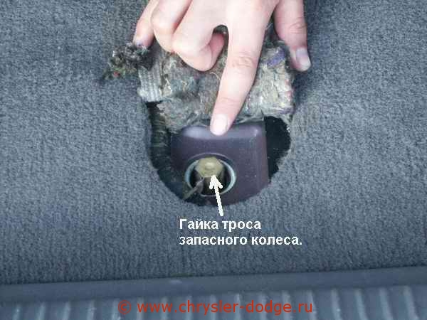

А этот предмет снимается?
Бывший хозяин сказал, что ни разу не понадобилась. А мне как стремно ездить ничего не зная и не умея. Подобрал ключ балонный (подошел от жигуля), попробовал - гайки крутятся. Полез под кузов, смог только ключом на 12 на 3-4 оборота провернуть маленькую гаечку. Дальше начала пружинить, а колесо только зашевелилось, но вниз не пошло.
Что дальше то с ним делать что бы снять вдруг чего?

- - Anonymous   Под кузовом крутить ничего не надо. Конец заржавел...   13.4.2006, 20:14

- - вальтер   у тебя где домкрат там и ключ находится , а гайка ...   13.4.2006, 20:34
