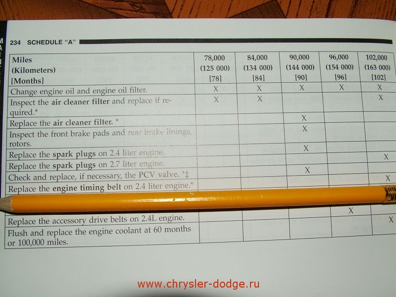

так, на всякий случай. писал уже много раз, никто не читает :)
ГРМ ПЕРВЫЙ РАЗ на 2.4 (себринг-стратус) меняется на 102 т.м. (163 000 км)
Немного не в тему, а что-это там непосредственно под карандашем за accessory drive belts такие, рекомендуемые к замене на 96 тыс.миль?
Это ремень генератора и т.д. что-ли?

а можно юзер мануал сначала глянуть, а не с 78 месяца?
Это по регламенту А,в России настоятельно рекомендуют пользоваться регламентом В.(тяжелые условия эксплуатации) http://minivan.ru/phpBB2/download.php?id=146
