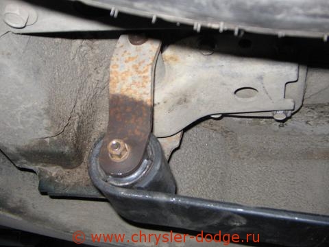

Я попу своего каравана подял просто: в месте крепления рессоры к кузову сзади есть изумительная площадка с тремя болтами. Меняем болты на волговские длинные с шагом 1,5. На площадку кладем пластины или шайбы толщиной 1,5 - 2 см и закручиваем болты. Всё!!! Противопоказаний никаких. Попа поднимается ровно на столько, на сколько будут пластины и насколько хватит болтов. Можно отдать в любую мастерскую. Работа стоит рублей 100-200. Решение считаю законченным и оптимальным, т.к. его минусов ещё не обнаружил.
Рессору усиливать не надо, будет жёстко.
Не забудьте фары подкорректировать.

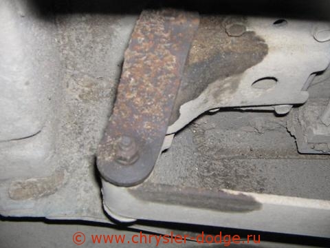

Докладываю что сделал я . Мож кому пригодиться. Сам долго рожал.
У меня при не большой загрузке 4 взрослых - на кочках пробивало до
отбойников, если како то груз багажнике или дети на третьем ряду - просто
ложилась задница на подушки (как романтично..) Плюс к этому одна рессора
была просажена сильнее чем другая и корпус машины был постоянно наклонён
-какая то кривобокая была. Хотя когда рессоры снял - изгиб у них был
одинаков...?
Поэтому доп лист от Волги меня не устраивал, проставки то-же проблему не
решили - наклон больше.
Начал измерять и искать. Что обнаружилось:
ДОДЖ: длина - 147см, ширина 65мм, от переднего края рессоры(центра
крепёжного бота) до центрального болта - 75см, до заднего 72см.толщина не
помню
Рессора от ГАЗЕЛИ (основной лист) Длина - 149см, ширина - 75мм, от
переднего края до центрального болта -79см, до заднего болта (в серьге)
69см, толщина не помню, но толще чем у Доджа.
Путём мощнейших умственных атак(где вспомнилось, что у Полноприводной
версии 4 листа рессор, есть (тут говорилось) Караваны с 2 листами и где то
слышал что у коротких Караванов короткие же рессоры) и разглядывая днище
Каравана без рессор было установлено что серьга может откланяться см на 5
-7 в любую сторону, А САМОЕ ГЛАВНОЕ: увидел что площадка к которой
крепится проушина (имеющая 4 отверстия для крепежа к корпусу) держащая
передний край рессоры , так вот эта площадка имеет 6 отверстий для крепежа
проушины!!!! и в проушине оказывается 2-е пары отверстий для рессорного
болта- одно меньшим диаметром куда у меня и крепилась рессора и вторая
пара бОльшего диаметра, как раз под болт Газели. Соответственно имеем 8
возможных вариантов подсоединения рессоры ОПАЧКИ!!! измерения показали что
перевернув проушину и сдвинув её на другую пару крепёжных отверстий имеем
уход моста назад на 1см и изменение угла наклона серьги 2-3см, ну думаю:
как для нас делали - спасибо инженера Крайслера!
Попробую вставить рис.
1 Проушина с родной рессорой , над рессорой видно одно из отверстий куда
потом сдвинули и привернули проушину. На проушине видно за рессорой
отверстия куда потом подстыкуем рессору Газели
2 Видно что проушину перевернули сдвинули видны старые отверстия
3 Серьга до замены - угол наклона
4 Серьга после замены - угол наклона изменился
