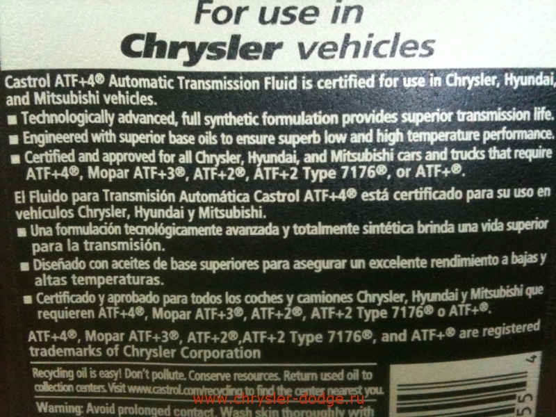

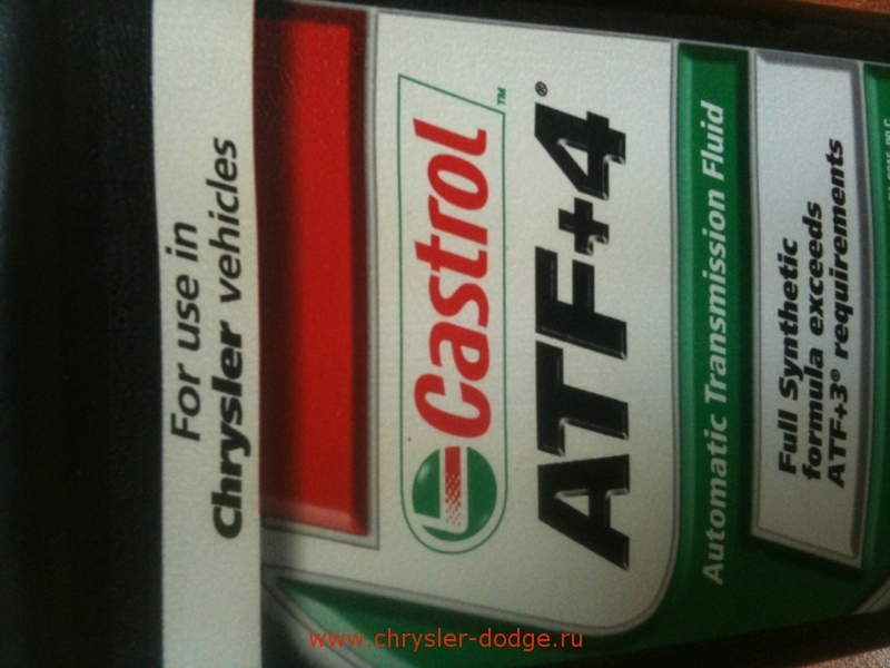

сколько можно писать одно и тоже?
Тип масла для особо тупых указан ДАЖЕ не щупе.
АТФ3 и АТФ4 совместимы. То есть туда где по умолчанию заливается 3ий, можно лить 4ый. (но не наоборот!)
декстрон НЕ ПОДХОДИТ для коробок крайслера. АТФ содержит необходимые присадки для фрикционов крайслеровских акпп.
Допускается заливать не только Мопар, но и например, совместимое, но это должно быть написано чётко на упаковке, как это, например:
на этом тему закрываю, ибо читать это бред про декстрон уже сил нет. suicide.gif
