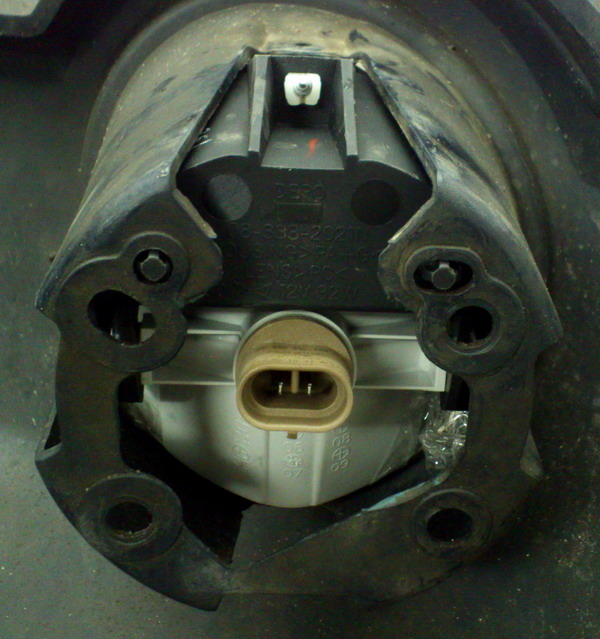

Возник вопрос замены ПТФ на новые.
Столкнулся с проблемой, есть они нескольких видов и крепяться по разному.
Хотя оба варианта, как я понял, вполне подходят к моему бамперу.
Одни крепяться сзади двумя шурупами:
Другие спереди вверх одним:
Вся проблема в том, что лампы разные.
Это видно из фото.

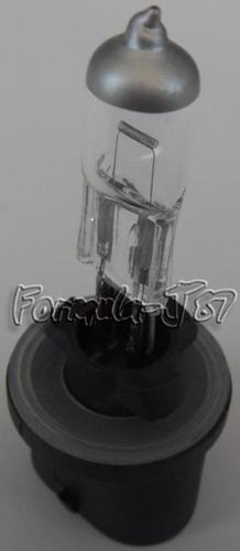

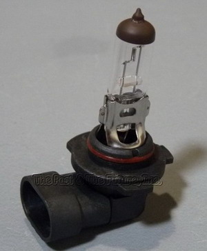

Лампы Н10 или Н27 могут быть в ПТФ.
А у них разные разьемы для подключения, имейте ввиду.
или

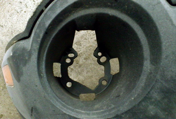

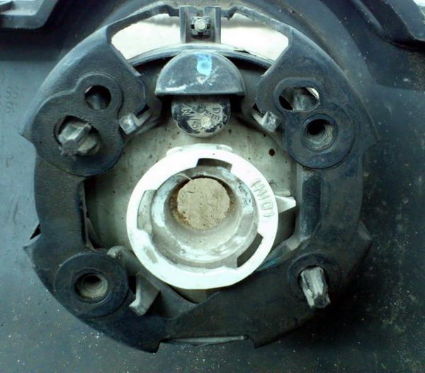

Сначало надо примерить на бампере:
Почти подходят, нужно только немного подрезать пластик бампера в задней части крепления что бы все плотно встало.
Либо можно немного подпилить металлическое крепление, так, что бы диаметр подошел.
Как видно, два отверстия совпадают, там поставил болты. А два других нет. Пришлось ставить вверху на саморезы.
Тут еще при постановке надо обратить внимание на верх-низ, но производитель предусмотрел возможность развернуть ПТФ на 180" относительно крепления. Надо только перекрутить шурупы.
