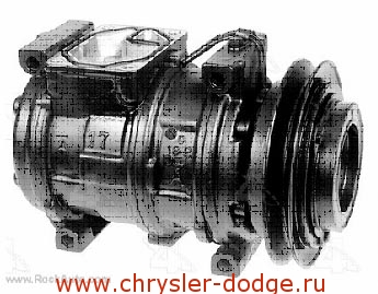

Кондиционер.
Отжил свое подшипник насоса кондея. Снял насос, купил подшипник, перепрессовал, но насос оказался …овно. Придется брать восстановленный в Германии. Отличные характеристики восстановления. Кому надо, сброшу сайт, код ниже. Кстати, стоимость восстановленного насоса 9335 рубликов. Ощутите разницу.

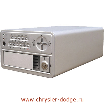

Видеорегистратор модели PVDR 0451 L.
Стоимость от 6 до 8 тыс. руб у разных контор.
4 канала, 1 BNC выход (под «тюльпан»), симплекс, MJPEG, скорость записи (на все каналы) 25 полей/сек, разрешение записи 640×272, кол-во HDD 1, порт USB, пульт, Mobile rack, 257×132×80мм, 1,5 кг
Качество для своей цены очень и очень неплохое. Достоинства – немного больше кирпича, малое энергопоребление, невосприимчивость к скачкам напряжения и съемный винчестер на салазках. У меня он прикручен под средним сидением в центре, чтобы управлять им с пульта ДУ. Пульт направляю на нижний ящичек под торпедой.
Недостаток – при просмотре архива запись невозможна.
Подключаются 4 камеры, вывод на потолочник или любой монитор.
Покупаем тут - http://www.shop-sb.ru/shop/UID_169.html?from=yml
ВНИМАНИЕ! Не советую брать регистраторы, которые продают как автомобильные компактные. Прежде чем купить, спрашивайте, сколько кадров в секунду идет запись на канал. Если ниже 4 к/с, не покупайте, пусть хоть отдают за полцены. Нормальная запись начинается от 4 к/с и выше.

Я установил одну за лобовым зеркалом на кронштейне, вторую на щиток приборов в направлении спидометра (тахометр тоже захватывает), а третью установил на верхней планке у задней двери. Четвертой нет.
Красным на фото выделены камеры.
При включении регистратора все камеры начинают запись синхронно. Т.е. ваша скорость, направление движения и кто вам в зад хочет «въехать», все записывается.
Поверьте, когда на Украине мент, что меня раз остановил, увидел запись – просто ушел с глазами как тарелки.
Записывал постоянно. Завел машину, включил запись и поехал. Винта 250 Ггб хватило на 22 дня. Лучше ставить винт на 320 или запасной. Для тех, кто спросит зачем держать архив – объясняю, если придет домой квитанция со штрафом за нарушение ПДД, видезапись выиграет суд. Прецеденты уже были.
Извините, фотографии есть, но не грузятся. Чуть позже.

Вот, что смог выложить к видеорегистратору.
Красным отмечены места установки камер.
Сообщение отредактировал polic - 19.5.2009, 20:32
Перейти в начало страницы
+Цитировать сообщение
Гость_polic_*
сообщение 4.4.2009, 13:53
Сообщение #17
Гости
А вот фото регистратора и камеры.
