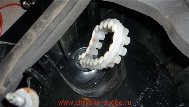

Итак продолжаем колхоз.
Сразу для тех кто не понял как запихнуть ленту, вот:

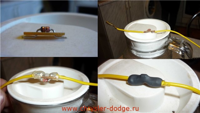

Теперь подключение собственно к автомобилю. После долгих размышлений как это лучше сделать пришел к выводу, что если оставить только диоды на поворотник, то необходимо ставить резистор приблизительно на 6,8 Ом, и достаточно прилично переделывать штатную проводку, что собственно не айс. Во-вотрых на сколько я знаю диоды не любят напряжения, выше чем они расчитаны, вследствии чего необходимо было в провод подачи питания на них врезать стабилитрон черной стороной к диодам около 1-го вольта (я могу неправильно излагать свои мысли, т.к. физики в школе не было и я вообще далек от электрики, но сделать так нужно было - это 100%, что "сбить" напряжение с 13 до 12В приблизительно), т.е. взять кусок ненужной платы (в данном случае от джойстика Sega), сделать две дырочки, припаять разрезанный плюсовой провод, закрепить это термоклеевым пистолетом и надеть термообжимную трубку, чтоб намертво это было.
Вот как это выглядет по последовательности:

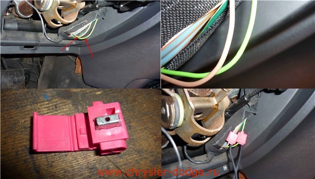

Разбираем подрулевую колонку, в толстом жгуте находим два провода (светлозеленый и светлокоричневый), берем двойной аккустический провод сечением 0,75мм (метров 5) и 2 спайсера, и собственно подсоединяем их (как бы врезаем) в штатные провода:
После чего протягиваем этот провод через весь салон под пластиковыми прокладками в порогах и заднюю седуху в багажник, где разделяем его на два и один тянем к одной фаре, а другой - к правой (тут фотки ИМХО не нужны - и так понятно). Землю от диодов подключаем прям на кузов, там есть под это дело уже саморезы заводские. И усё! Включаем и проверяем.
