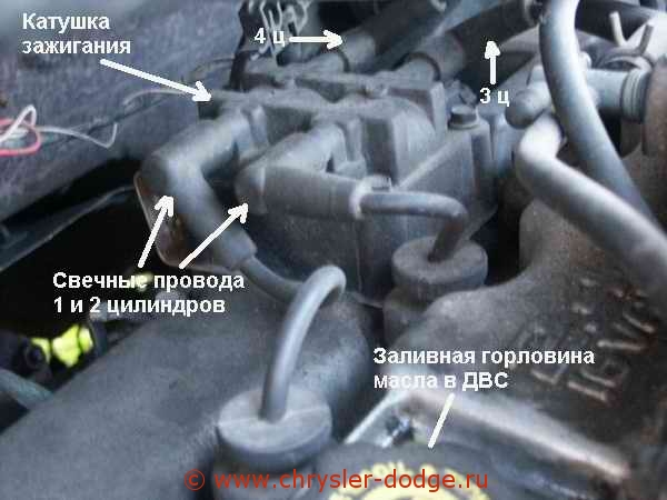

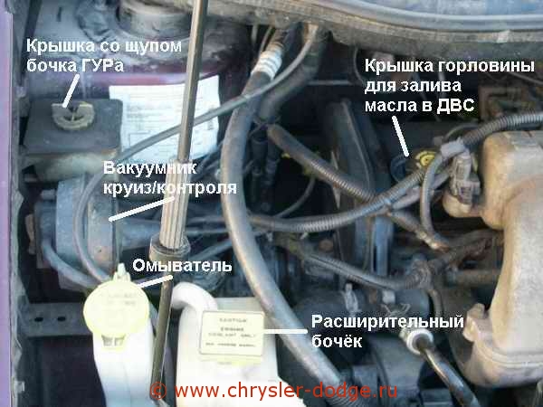

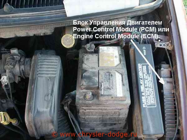

ДВС 2.4 л (152 л/с по ПТС) в подкапотном пространстве с указателями

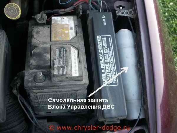

Блок Управления ДВС, расположен неудачно. Сткающая вода попадает на него, так как на капоте нет уплотнительной резинки (вдоль крыла) и отсутствует жёлоб на крыле для стока. Поэтому была установлена самодельная (из пластиковой канистры) защита
ВВ провода и катушка

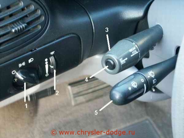

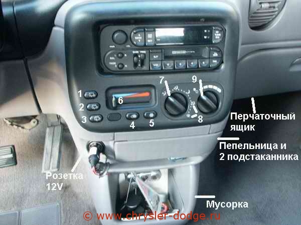

Салон (торпеда)
1. Переключатель - габариты ближний свет. При наличии п/фар, вкл. их - ручка на себя.
2. Регулятор подсветки приборной панели и салонным светом.
3. Круиз контроль, движущаяся часть - увеличивает или уменьшает скорость движения авто.
4. Кнопка вкл. круиз/контроля.
5. Рычаг: переключения поворотов; щелчок на себя - дальний свет; движущаяся часть - вкл. стеклооистители и уменьшает,либо увеличивает их интервал работы.

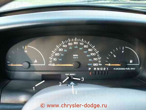

Приборная панель
1. Одометр, в основном измеряется в милях. Так же, при наличии функции, высвечивает коды ошибок.
2. Кнопка TRIP: показания - "общий пробег" или "дневной пробег".
3. Кнопка RESET - обнуляет "дневной пробег".
Кнопки TRIP и RESET позволяют (на некоторых моделях) самостоятельно считать коды ошибок, а так же протестировать приборную панель (в основном на многих моделях, даже при наличии одной кнопки).
4. Копка вкл. "АВРИЙКА"
1. Вкл. заднего стеклоочистителя, постоянно работает.
2. Прерывистая работа заднего стек/оч.
3. Опрыскиватель заднего стекла (путём удержания кнопки)
4. Рециркуляция салонного вохдуха.
5. Вкл. кондиционера.
6. Регулятор печки "тепло-холод"
7. Регулятор направления потока воздуха в салоне.
8. В положениях "лобовое стекло - ноги" и "лобовое стекло", кондей вкл. и откл. автоматически (кнопка №5 не вкл.) и работает как осушитель. Рециркуляция в этих положения не работает.
9. Вкл. и обороты ветилятора печки.

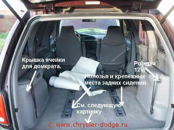

Магнитола, при помощи "ё моё", втиснута от минивэна 2001 г.
Салон

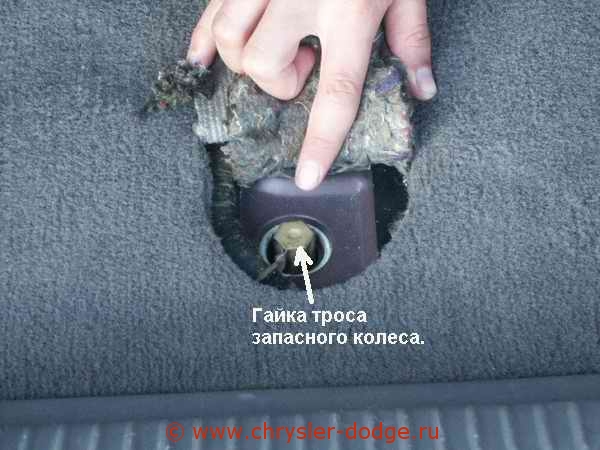

Гайка под балонный ключ.
Вот вроде бы весь салон "пустого" Каравана с 2.4л ДВС.
Подстаканники и бардачки не фоткал.
Если что-то забыл или не так поправьте.
Заранее признателен. :oops: lol.gif lol.gif lol.gif

Клас! Спасиб! Следом вопрос: Блок предохранителей как то можно уплотниь? Уж больно слабая гидроизоляция. Есть опыт? Или это лишнего?
Перейти в начало страницы
+Цитировать сообщение
сообщение 22.8.2005, 22:21
Сообщение #10
Группа:
Сообщений: 0
Регистрация: --
Пользователь №: 0
Предупреждения:
(0%) -----
Цитата(Караван269)
Думаю пригодится. :)
Хоть у меня и другой машын, но восхищен объемом работы и самоотверженностью. Молодца!
Гость_Караван269_*
сообщение 23.8.2005, 6:59
Сообщение #11
Гости
Уплотнить? Это как?Не понял вопроса. :(
У америкосов существует проблема с проводкой, в частности в жгутах (по опыту,чужому,на моделях до 97г.). Они, гады, некоторые провода ставят не целиком, а кускасми и соединяют их, а потом в жгут. О как!.
А с блоком предохранителей вроде проблем не встречал. И вода туды, вроде не капит. А вот сами контакты в папе-маме, иногда отходят.
