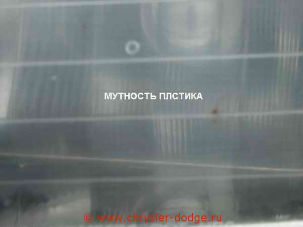

Знаете какой свет на америкосах?! Да плюс пластик на фарах.

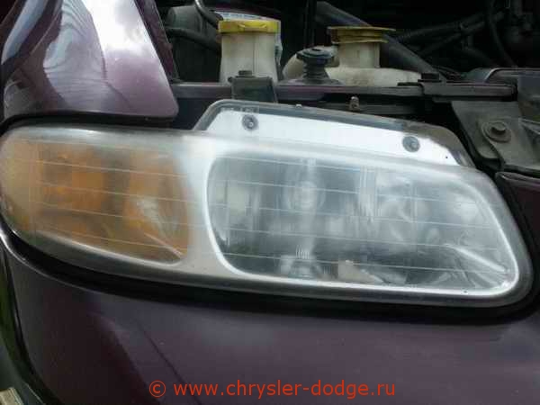

Давно хотел свет привести в порядок. Лампы 80/100 стоят, должны же светить? И вот представился случай посмотреть как полируют фары в сервисе, поглядел и подумал: "А где же наши ручки, ручки золотые" (с). Мы же для себя лучшее сделаем. Напомню сие действо происходит с Караваном 99 г/в.
Какие они фары до полировки.

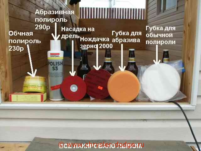

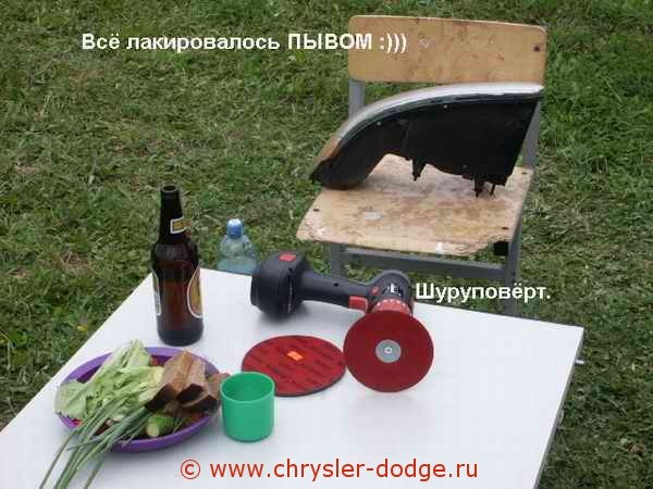

Средства используемые для полировки фар и кузова.
Абразив, который везде стоит от 1000 рупий за 1 литр, был заменён, с подачи доброго продавца, на более дешёвый (290 рупий), но с присутствием нужных компонентов.

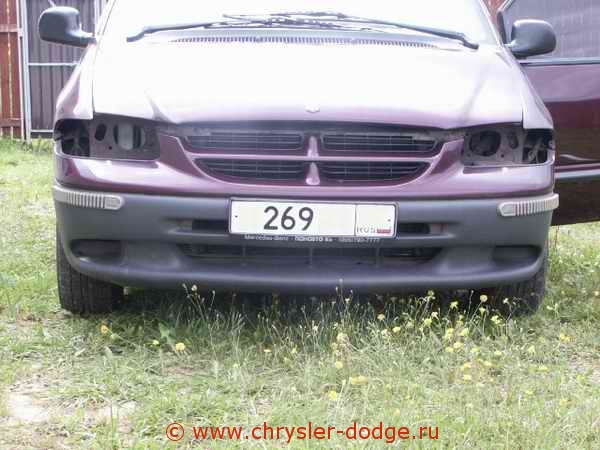

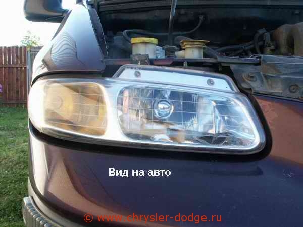

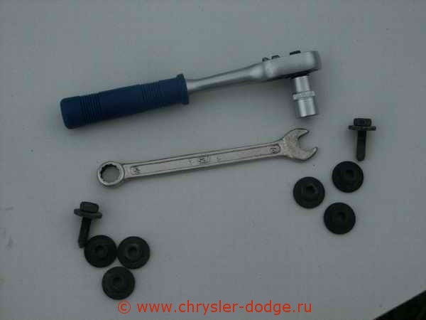

При наличии всего необходимого, перво-наперво приступаем к снятию фар:
1. отсоединяем клему АКБ (так, на всякий пожарный)

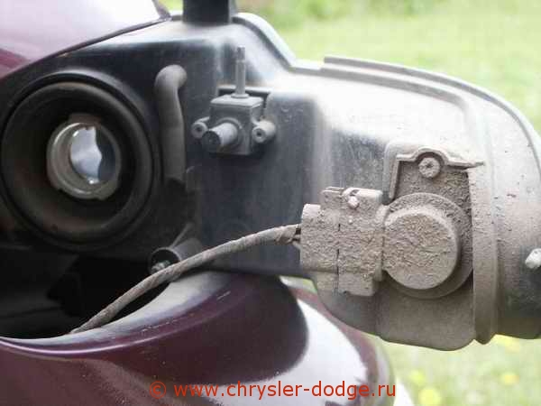

2. снимаем клемы с ламп дальний/ближний, сами лампы аккуратно вытаскиваем
3. откручиваем верхний крепёж (по одному болту на фару)
4. и по три гайки
Необходимые ключи: торцевой и накидной на 10
5. далее вытаскиваем фару и отключаем клему (два фиксатора) от лампы - поворотник/габарит.
6. повернув полоборота, вытаскиваем саму лампу.

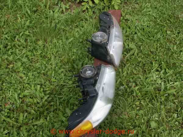

Всё, фары у нас в руках. Моем их с наружи и сушим, благо погода позволяет. lol.gif
Пьём пыво и наблюдаем как нам без фар. :D
Заодно посмотрим на фару с противоположной стороны :)

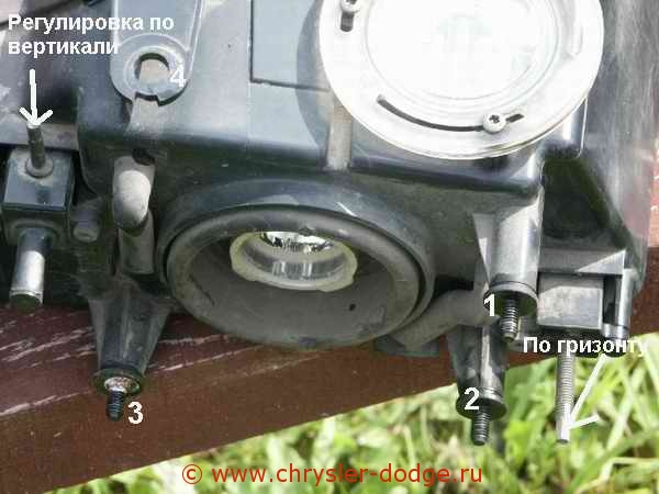

И замечам наличие регулировок по вертикали и горизонту. А так же расположение крепежей.

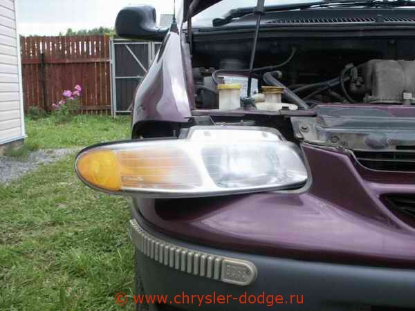

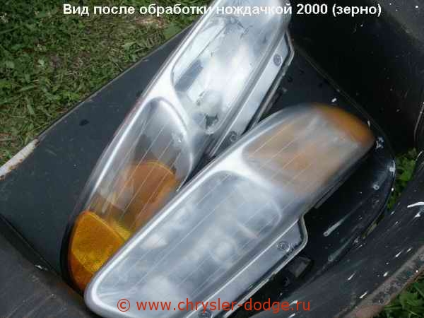

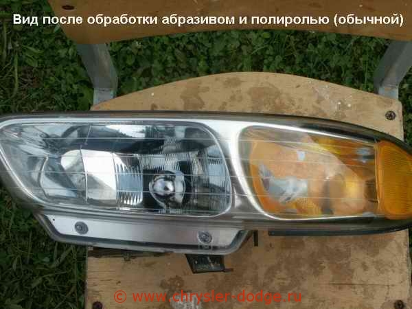

Затем извлекаем шуруповерт (обороты подходящие) и состыкуем :D его с насадкой и нождачкой 2000 (зерно).
Пролив водички на нождачку, начинаем вращательные движения шуруповёртом по "прозрачному" mega_shok.gif пластику фары. Доведя последний до этого состояния.
мутного, но гладкого.
Затем меняем нождачку на губку (она боле жёсткая) для абразива, наносим на неё абразив. Размазываем его по пластику и теми же вращателными движениями шуруповёрта доводим до идеальной прозрачнсти.
Можно затем полирнуть обычной полиролью для блеска и защиты.
Ну и наконец устанавливаем всё в обратной последоваетльности.
Обратите внимание на напрвляющую(небольшой пластмасовый штырь), которая находится за поворотником и вставляется в крыло (фото отсутствует :( )

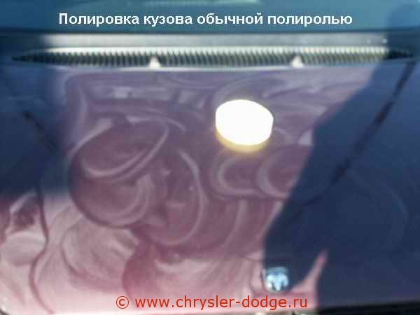

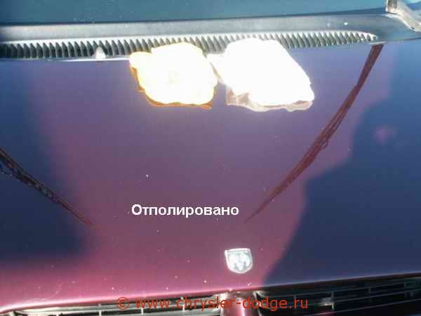

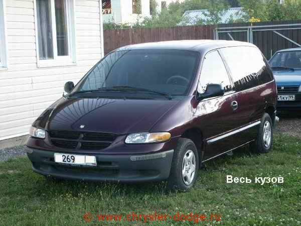

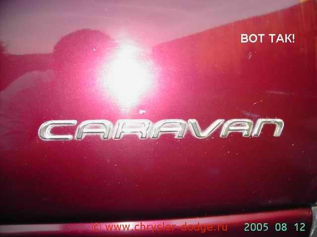

Полировка кузова проста.
ОБЗ вымыть автомобиль. :)
Используем обычную полироль за 230 рупий.
Губкой размазываем по кузову и даём высохнуть.
А затем тряпочками натираем до блеска.
Вот до такого результата.
И такого
