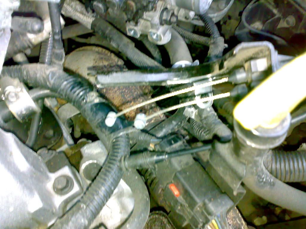

Порядок действий:

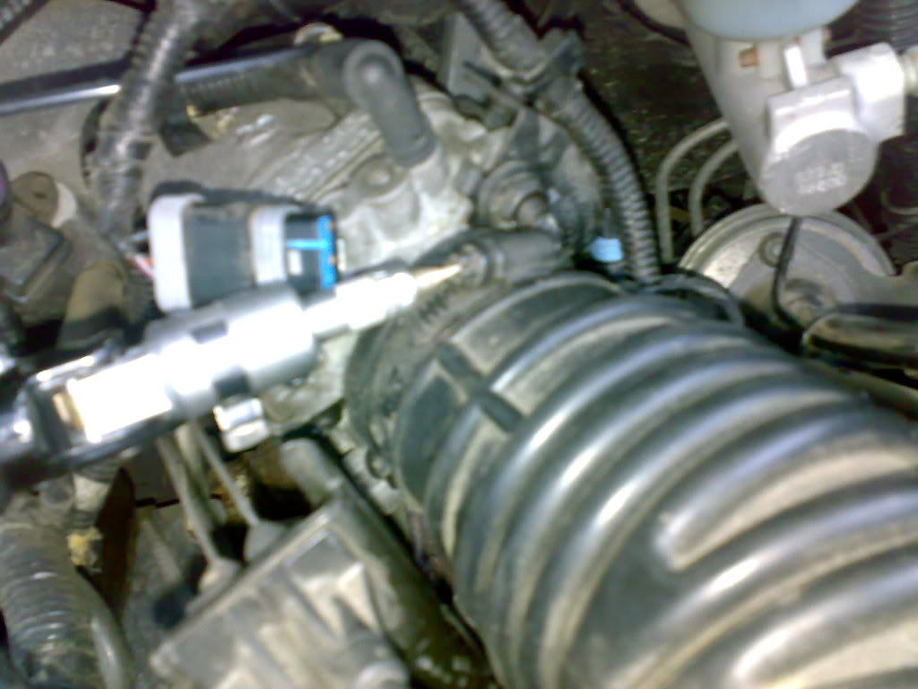

1.Прогреваем двигатель до раб. диапазона и выдёргиваем две фишки из разьёма ХХ и одну вакумную трубочку сверху
Обороты повышаются и двигатель глохнет (в моём случае)
Откручиваем минусовую клемму с АКБ
2.Снимаем часть воздушного фильтра,два болта на 10 + обычной отвёрткой 2 хомута на патрубках
Коробку и патрубок можно промыть (я промывал при замене воз.фильтра месяц назад)

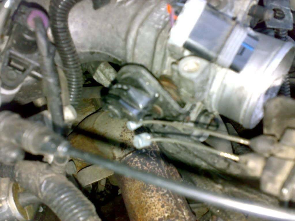

3.Снимаем два тросика (отгибаем крепление на себя и серез боковые прорези вытаскиваем)
4.Откручиваем два болта на 10 которые держат Г образный кронштейн
5.Отводим в сторону кронштейн и тросики,откручиваем 2 гайки на 13 с самого корпуса
6.Аккуратно снимаем сам корпус,переворачиваем и испытываем оргазмпредстоящие удовольствие от чистки

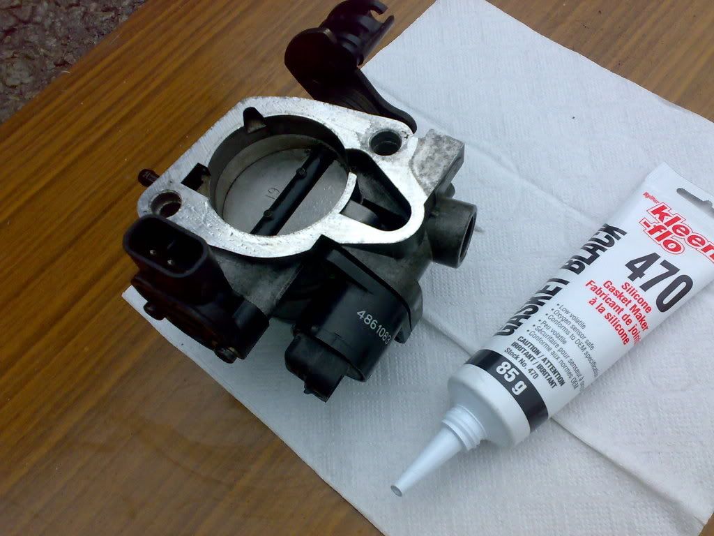

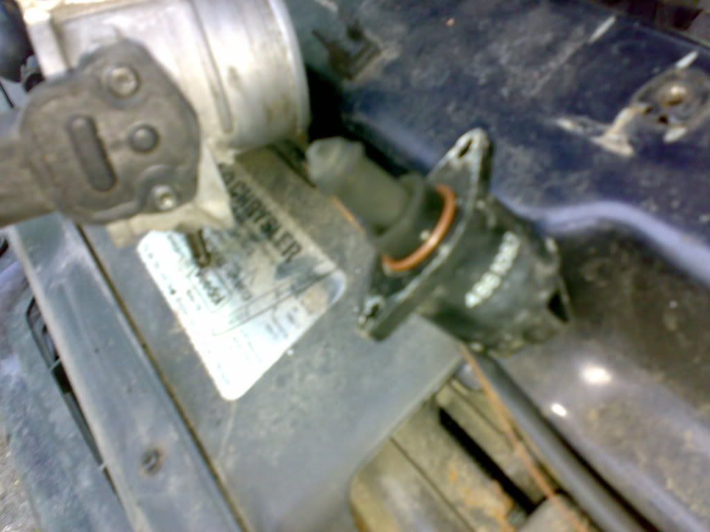

7.Звёздочкой Т25 откручиваем два болта и моторчик в руках,вид у него такой же
8.Взбалтываем Карб клиинер ,берём в руки зубную щётку и приступаем к чистке/промывке,моторчик промываем головкой к низу,дабы не забивать внутренности
Перед промывкой аккуратно снимаем прокладку,она довольно хрупкая( когда вытирал её после промывки она рассыпалась в руках)
9.После промывки прикручиваем моторчик хх предварительно обмазав болты герметиком
Если же у вас руки тоже из жпы Вы тоже повредили прокладку то вырезаем из заранее приготовленного паронита новую
