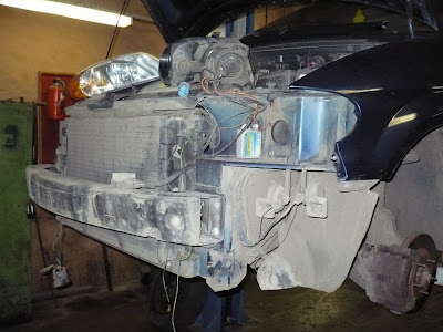

Мысль поставить на своего коня ПТФ-ки витала уже давно. Практическое воплощение этой идеи было мною проделано еще ранней весной. С помощью того же тов. Инкогнито мы вкорячили какие то кЕтайские ПТФ-ки, которые полопались в этот же вечер. С тех пор мысль о ксеноне в ПТФ не покидала меня уже совсем. Примерно в это же время состоялся первый мой разговор с Александром (alkuz'ом) на предмет теоретической части ПТФ на Вояджере. Он то и заинтриговал меня каким то своим видением этого решения, но при этом ни словом не обмолвился о практическом воплощении, тонко намекая на то, что решение у него уже есть и в скором времени оно будет не только на бумаге. Так прошло лето. Наступила осень, а вместе с ней начались ранние сумерки. И вот однажды наступил час Хэ - Александр передал таки мне частично готовое решение в виде комплекта "фары+ксенон+крепления". Для воплощения всего этого безобразия в реальности оставалось немного - найти время, подъемник, инструменты и желание. Желания было полно, а вот с остальным было напряг. Как всегда на помощь пришел соклубник-сосед (тов. Инкогнито). У него из списка оказались - подъемник и инструменты. А также золотые руки. И вот мы уже у него в мастерской. Вояджер висит на подъемнике, фары и бампер сняты дабы обеспечить полный и удобный доступ к месту священнодействия:

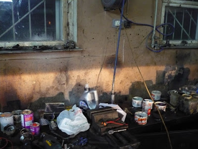

Собственно вот оно... место.. священнодействия... тут будут фары прикреплены:

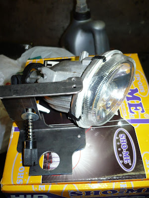

А вот так выглядят фары в комплекте с креплением. Вид сбоку.
Вид спереди:

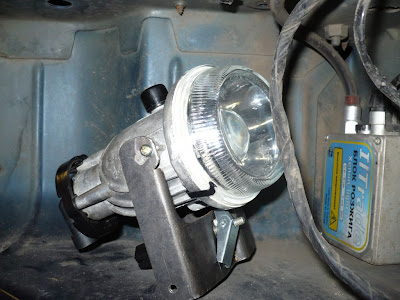

Вид сбоку - в собранном состоянии. На заднем плане блоки от головного света:

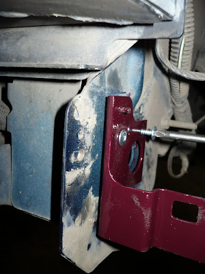

Кронштейны пришлось немного доработать. Ибо Александр делал их под свой Воджер, а как оказалось на практике наши с ним Вояджеры отличались не только цветом... Даже пришлось вспомнить свою бурную молодость газоэлектросварщика. Руки, как оказалось - помнят. Но как то уже хреново. И вот устанавливаем доделанный и покрашенный кронштейн на место. Краска - какая была под рукой (в смысле цвета), да и все равно не видно будет под бампером и ПТФ.

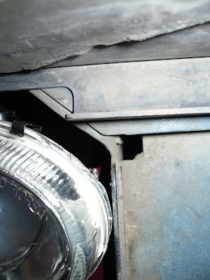

При установке снова пришлось немного проявить смекалку. Иначе фара упиралась верхним краем и не вставала на место. Вот тут, вверху, фара и упиралась:
А теперь не упирается. И есть куда поднять в случае чего.
Вид сверху:

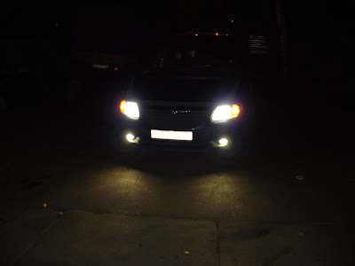

И вот счастливый миг! Включаем -
Поправляем, выравниваем:

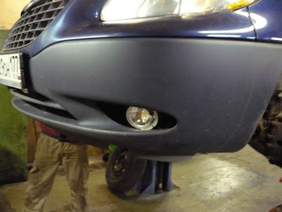

Вешаем бампер на место, вообщем все собираем:
После того, как повесили и уже почти закрепили бампер, обнаружили, что фары нижним краем таки упираются. пришлось его снова снимать и немного подрезать.
А вообще-то неплохо получилось, кмк...
И вот счастливый миг. Выезжаем на улицу.

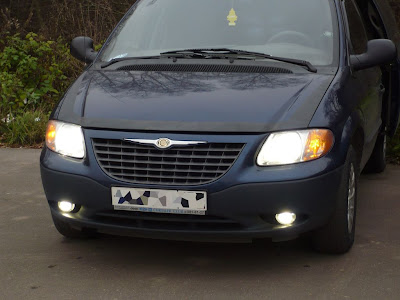

А вот и на следующее утро:
В общем и целом стало лучше. Виднее. Можно даже не включать головной свет, а ездить с ПТФами. И еще - как ни странно, в тот же вечер заметил - на МКАДе в крайнем левом ряду ехал до дома, практически все уступали дорогу. Хотя до установки ПТФ ездил также, редко кто добровольно уходил вправо. connie_boy_cleanglasses.gif Да и не только вечером и не только на МКАДе такая фигня стала приключаться. Приятно, черт побери.
