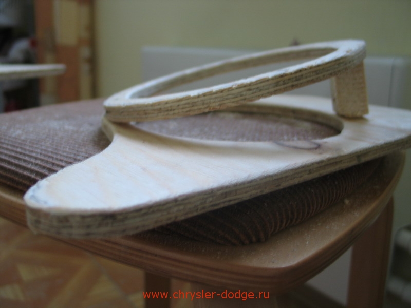

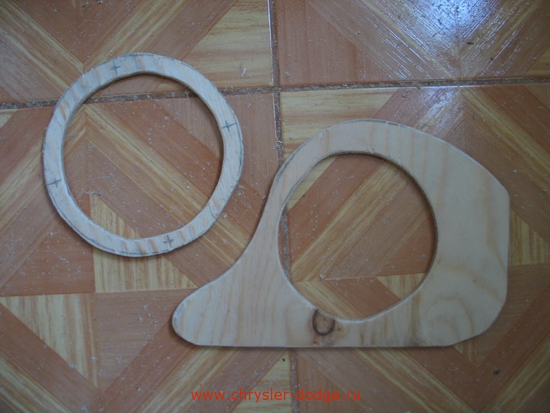

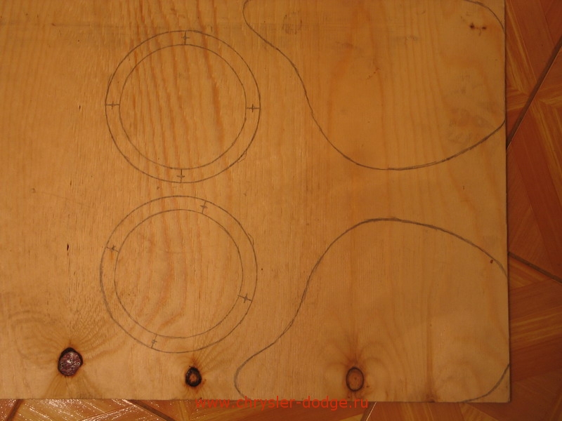

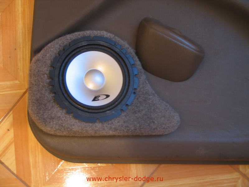

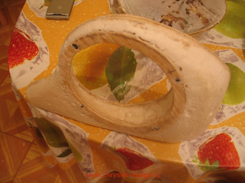

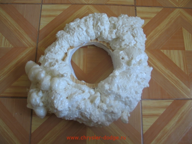

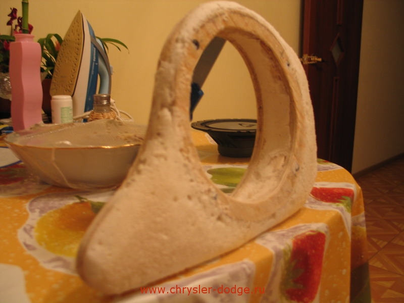

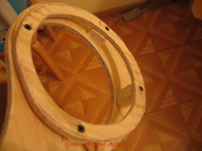

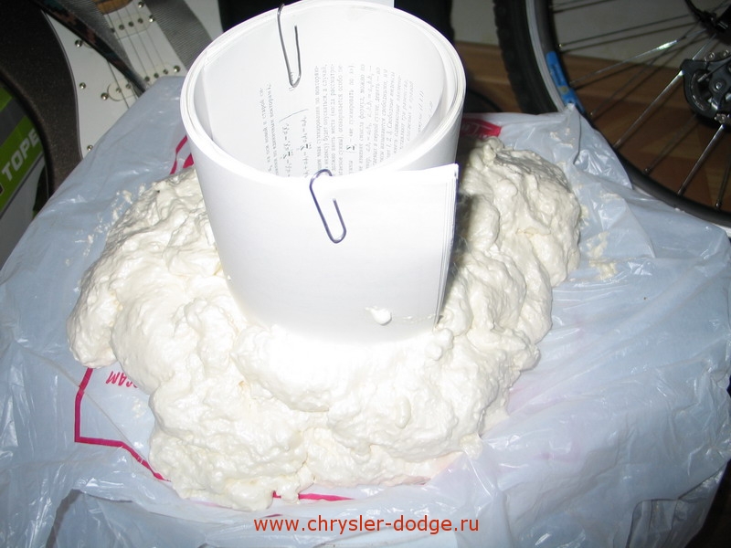

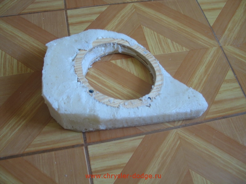

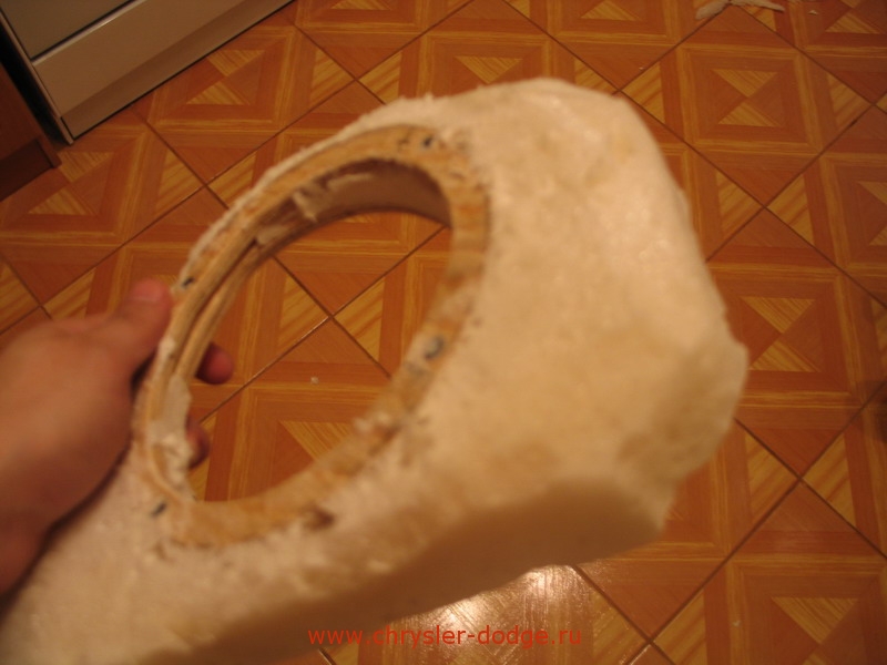

Итак, для начала снимаем обшивку, приносим домой, берем листок бумаги в качастве трафарета и придумываем форму будущих подиумов.

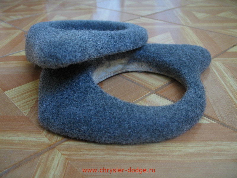

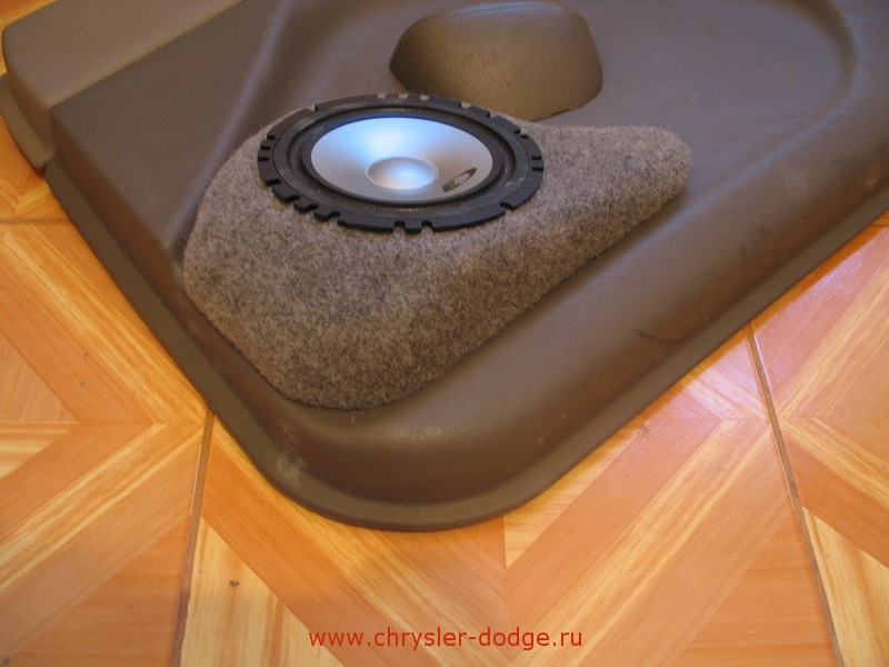

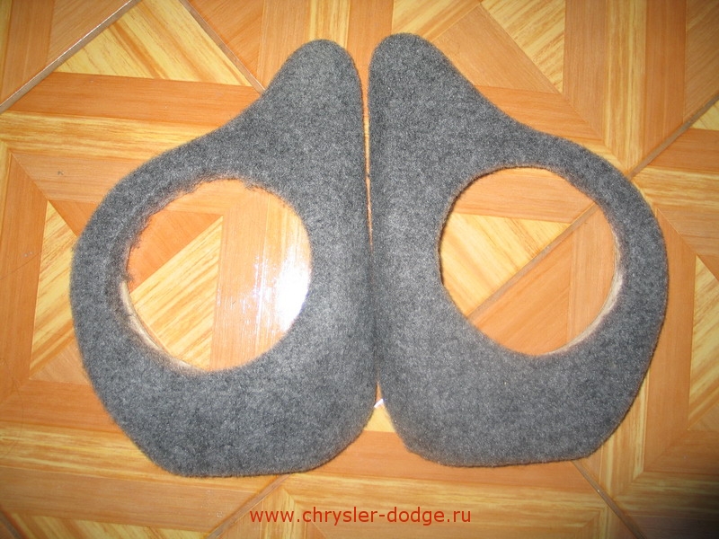

После чего переносим на фанеру и размечаем. (Для кольца трафарет отдирается от коробки с колонками). Получается как-то так: ![]() Затем аккуратно (по возможности конечно=) ) выпиливаем ![]() Теперь важная часть - надо соориентировать направление подиумов. Для этого берем кусочки деревяшек и подбираем нужный угол После этого можно уже скручивать саморезами, и мы получаем готовый каркас ![]() ![]() Теперь получившуюся конструкцию можно запенивать. (Пена очень сильно потом разбухнет, так что ее нужно гораздо меньше, чем кажется. На фото я переборщил =) ) ![]() Прикидываем форму, обрезаем ножом и вышкуриваем. ![]() ![]() ![]() Тоже самое со 2м: ![]() ![]() Теперь 3 варианта: обклеить стеклотканью с эпоксидкой (прочность будет такая, что ими можно будет убить =) ), просто обмазать эпоксидкой или оставить как есть. Я выбрал 2й - в рез-те по прочности получилось отлично, но можно вполне обойтись и без этого. Далее шпаклюем, долго и нудно вышкуриваем и обтягиваем карпетом. Получается как-то так: ![]() ![]() ![]() Примерка: ![]() ![]() Вот как-то так. Если интересно, могу ещё выложить процесс с подиумами под пищалки. Кто касается звука, при минимальных затратах на подиумы и колонки (недорогой альпайн), получилось даже гораздо лучше, чем я ожидал =) [Архив] Сообщение отредактировал Serg - 10.10.2008, 11:25 |
