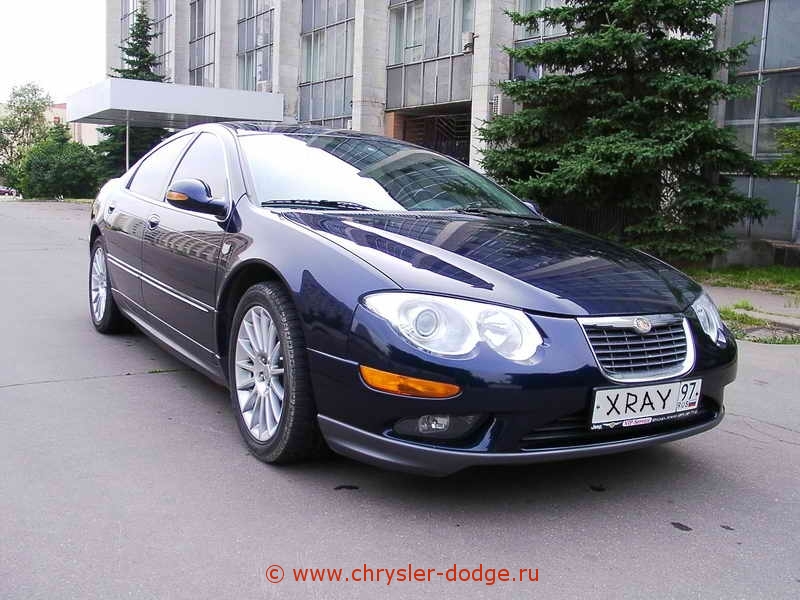

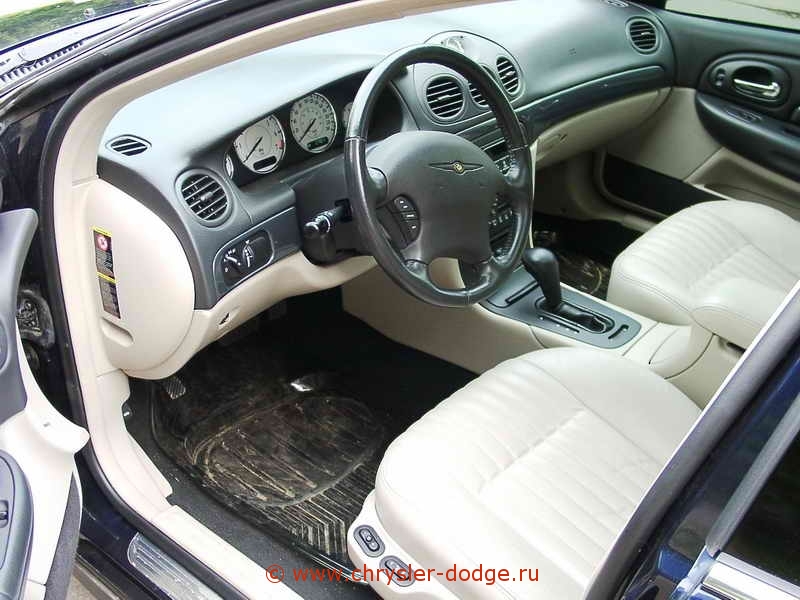

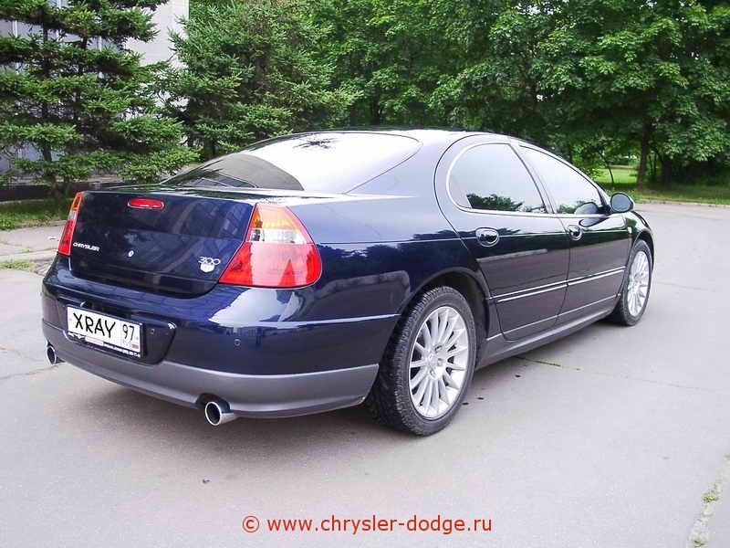

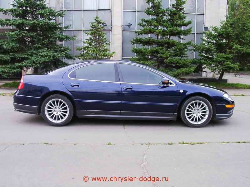

Немного сбился на флуд, но тему 300M Special продолжаю. Так вот, я тачилку полернул, получилось ничаго:
а это:
и это:
ну и салон:
Продолжение следует
