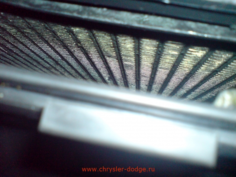

Сопливится ипаритель. Видна зелень масла с ультрофиолетом. Вот сюда вставляем салонный фильтр!

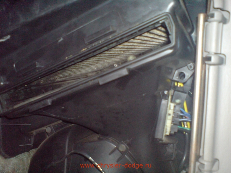

Общий вид изпод ног пассажира.
А это саподельный салонный фильтр после полугода эксплуатации (около 15тыс миль). Оригинальной собственной конструкции. Рамку не сваривать - не вставишь! Нужна для проталкивания фильтра в глубину проема.
Не показал только крышку. Проем узкий (около 2 см.)- ладонь не проходит.
Если надо можно переместить сообщение в отдельную тему по салонным фильрам. Я ее гдето смотрел в прошлом году после чего сделал такой фильтр, но думал что он не работает. yahoo.gif
