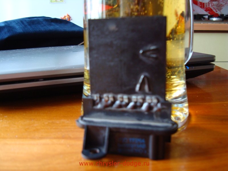

пропала первая скорость вентилятора на стратусе 2.4. (все это применимо и к себрингу, мотор роли не играет, главное, чтоб без климата)
Изучение вопроса, а также звонки DADU, навели на мысль о кончине резистора печки. on_the_quiet.gif
На вопрос где он стоит, был получен ответ, что снять легко и стоит он в ногах у пассажира. надо, мол, засунуть голову туда и все будет видно. То ли моя голова не подходит для места для ног, то ли ноги у проектировщиков не правильные, то ли у сервисменов головы мутировали и стали принимать необходимую форму кузова... не знаю. Моя туда не лезет..
Исцарапав все руки о непонятные части кузова и долго чихая от пыли с шумоизоляции, а также попутно найдя у себя первые признаки остеохондроза, было принято решение пригласить человека змею он же руки-шупальца. (имя не скажу!) yahoo.gif
Благодаря его помощи, был вытащен на свет этот девайс. Выглядит он так:
Смерть его наступает от перегрева. Эта пластина неимоверно греется, а при недостаточном обдуве (а стоит она в воздуховоде) помирает.
собственно, как ее снять и схема:

Итак, изучив предложения рынка и не пожелав переплачивать лишнии 500р в клондайке, захал в Тритон на Профсоюзной (благо, что было по пути) Со скидкой вышло ровно 1000р.
Вид имеет, тот же, что и на фото выше. Тоесть отличается визуально от старого.
Ну и хрен бы с ним, подумал я.
Ага. Номерок то другой не зря.

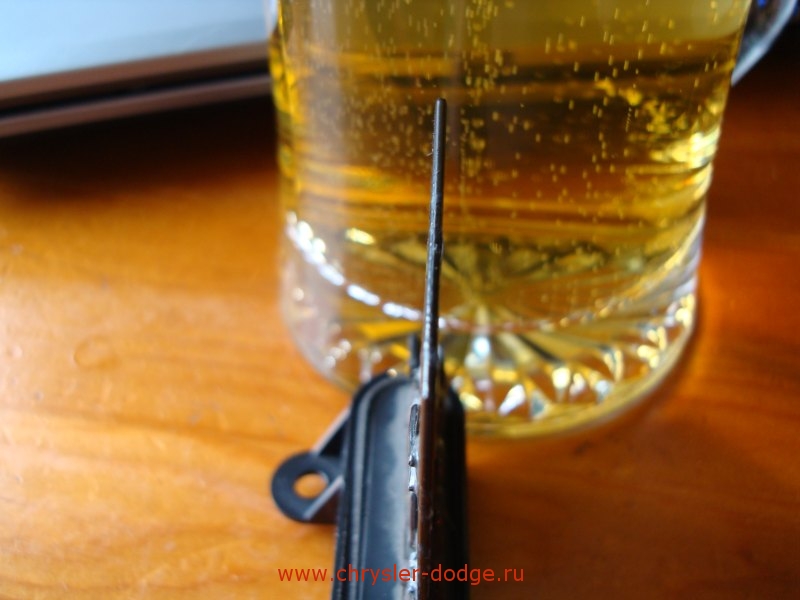

Новый резистор ТОЛЩЕ чем старый и в отверстие не пролезает.
старый резистор:
Вообщем берем ножик и аккуратно расширяем отверстие под резистор. У нового есть уплнитель, так что он "садиться" более плотно, поэтому огрехи вашего выпиливания, в позе спящей летучей мыши, видны не будут.
Удачи!
