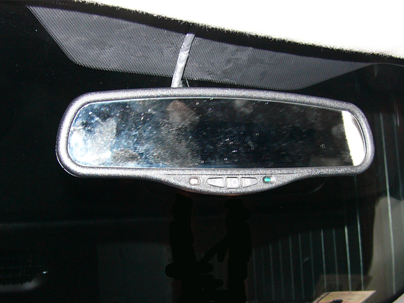

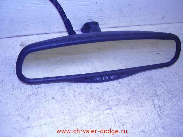

Очевидным выходом стала установка зеркала с автозатемнением и салонной подсветкой от Sebring/Stratus Convertible. Что и было куплено на Ebay.

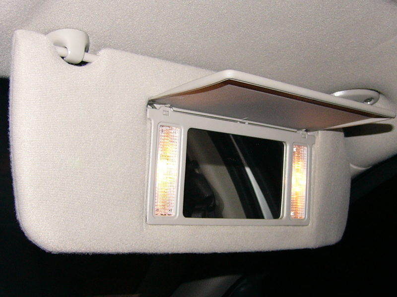

Дабы порадовать и прекрасную половину человечества заодно решено установить козырьки с подсветкой и Home Link.

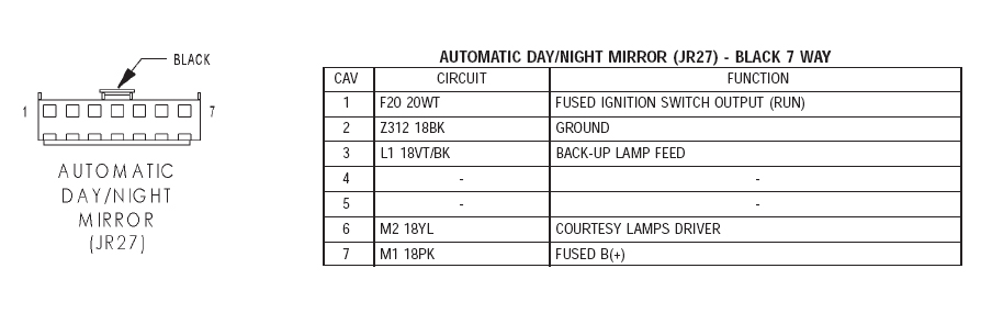

1 и 2 – берем от магнитолы, 6 и 7 – от центрального плафона, благо проводка для него проходит по левой стойке. 3 – (от з.х.) решено не использовать.

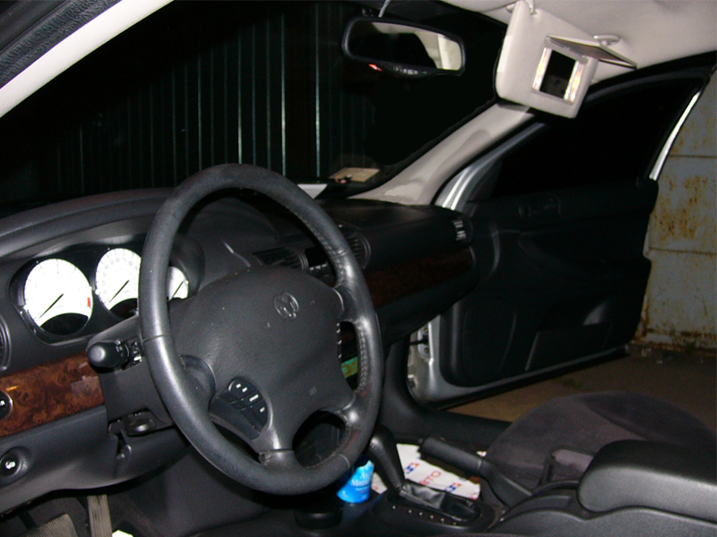

Зеркало снимается откручиванием винта, накладка стойки держится на клипсах и просто сдергивается на себя (осторожно, чтобы не сломать крепления), снимаем козырьки. Доступ к магнитоле для подключения не составляет проблем. К плафону подключаемся при помощи известных «чемоданчиков», проводку от козырьков подпаиваем к разъему от зеркала ( 2 и 7 контакт),соединяем все в общий жгут и обильно обматываем всю проводку х/б изолентой.
Проверяем.
Работает.

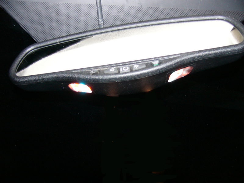

Среди особенностей можно выделить очень мягкий свет разного спектра от 12 светодиодов, использованный в подсветке. Теперь нет необходимости включать центральный плафон, н-р для просмотра карты в движении , поиска нужного CD диска и т.д., что безусловно очень удобно при наличии тонировки и не только.
