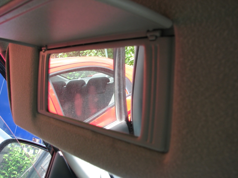

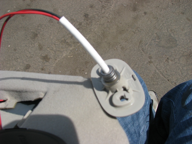

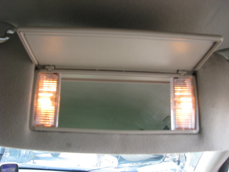

Озадачился я тут установкой зеркал с подсветкой в солнцезащитные козырьки !!!!
Так как на моей машинки стояли обычные зеркала, да пользуются ими очень редко но все же решил себе тоже поставить, так ради эстетической красоты !!!
Донором оказался как всегда А.М. Американского Автопрома !!! Шевролет Тахо!!!
Стояли у меня вот такие !!!! наверно как и у всех!!!
После нескольких нехитрых манипуляций были сняты вот такие !!!

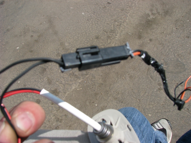

Так как в старых козырьках проводки нет, было решено её туда установить .
Но не тут то было, просунуть просто провода не удастся, там всё намертво пропаяно .
Пришлось немного разрезать спайку пластика, после чего с трудом но все же провел туда провода
В окончании трубки совсем маленькое отверстие
Поставил Хлорик что бы не перетерлись проводки
После чего запаял обратно !!!
Установил разъем что бы в случае чего можно было безболезненно снять .
И собрал в обратном порядке

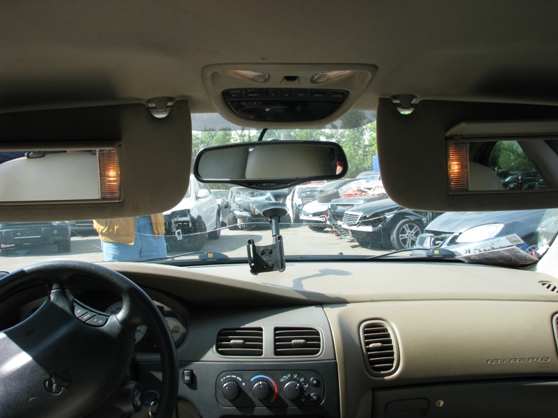

Питание было взято с потолочной консоли .

Недоработка. У меня ещё и уровень яркости регулируется)))))

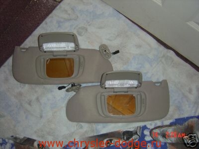

можно от 300м поставить там вроде с регулировкой...а как от тахо влезли?

Молодца! Не только меня посещают естетические чувства. Ну еще как вариант установить козырьки от ЛХСа
В дополнение там будут подвизитьницы и соо-но регулировка степени подсветки
Пытался себе поставить . К Стратусу, как не колхозь не подходит. Заказал штатные. Эти теперь лежат, один в полуразобранном состоянии после научного эксперимента.

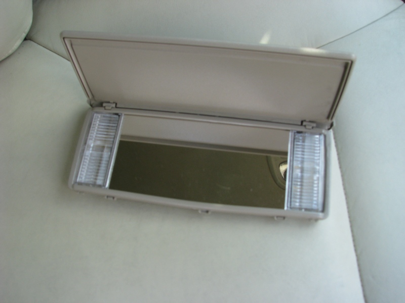

от Тахо только элементы зеркал !!
