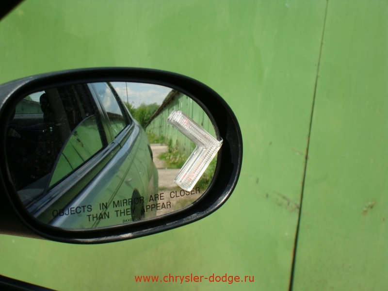

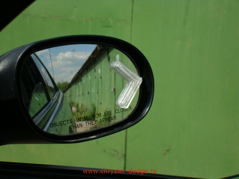

Давно у меня витала идея поставить повторители поворотов.
Для таких, раненных снарядом прямым попаданием в голову, отморозков, кетайские товарищи соорудили сей не сложный девайс:
который и был куплен на ебай и сегодня проинсталлирован.
Конечно я не ждал "изи инсталл" как меня уверяла надпись на упаковке, хотя 4 часа которые я затратил тоже перебор :)
Вообщем все как в посте Изюмки про замену масла :)
Описывать особо нечего. Главный говняк это протягивание проводов,соединение и обратная сборка.
По хорошему надо снимать обивку двери и тянуть внутри жгута. На такой подвиг я готов не был, поэтому аккуратно проложил сверху и закинул через доступные отверстия в моторный отсек.
При сборке обратно, умудрился пережать "+" когда прикручивал зеркало, сгорел предохранитель. Их оказывается на поворотники ДВА. Один в салоне, второй в моторном отсеке.
Мешает ли обзору? Нет не мешают.
Огромный сенкс:
а. Соседушке (mr.Iks) за помощь
б. ДАКу за вовремя подвезенные предохранители
с. АлексКомраду за информацию о том куда их втыкать

Гость_Old Chap_*
сообщение 27.5.2008, 15:46
Сообщение #2
Гости
Цитата(Arty @ 27.5.2008, 16:51) *
есть красные, желтые и синие.
я взял красные т.к. у меня задние поворотники красные.

Гость_Old Chap_*
сообщение 27.5.2008, 15:57
Сообщение #5
Гости
Цитата(Arty @ 27.5.2008, 17:03) *
А там судя по фотке 2 проводка прямо так и идут ? В трубку бы закатал их резиновую. А то потрескается изоляция и от воды может коротнуть.
да там нормальная изоляция вполне.
