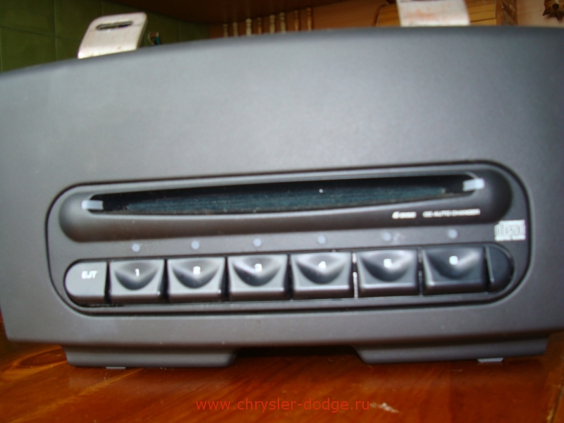

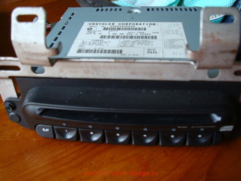

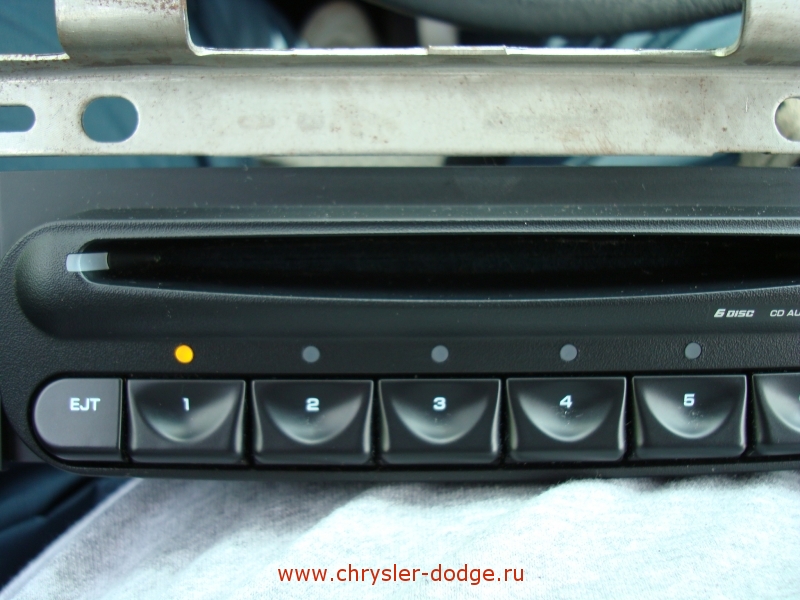

В таком виде это мне пришло:

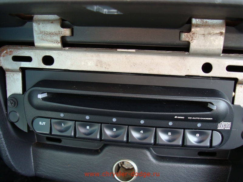

ченджер с заглушкой:
металлическая хреновина необходима для монтажа:

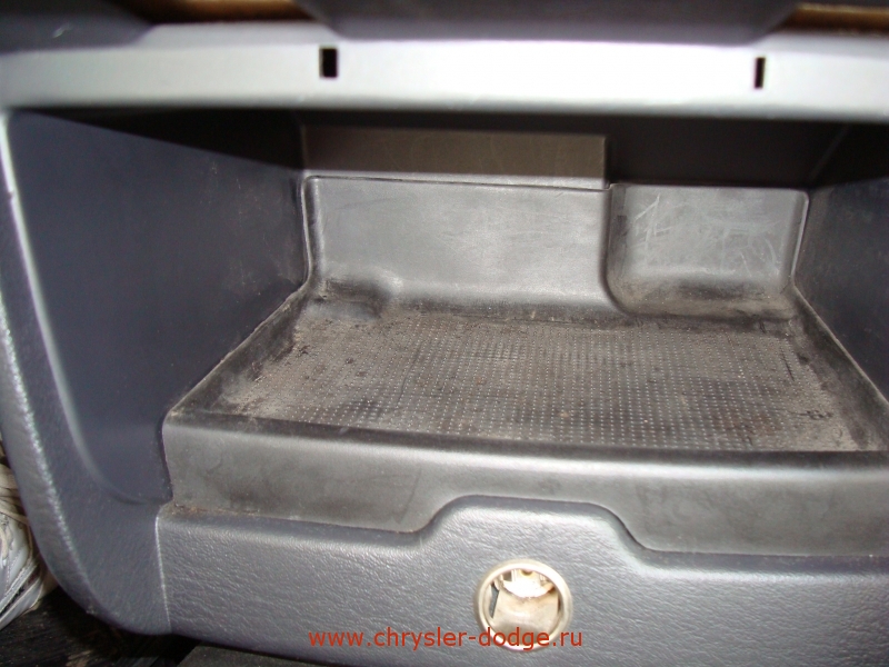

Штатная полка до монтажа:
снимаем этот резиновый коврик, отсоединяем панель управления климатом и откручиваем магнитоллу.

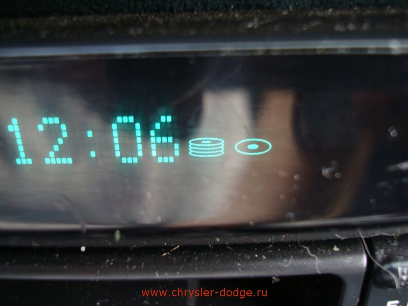

Подсоединяем все на коленке для того, чтобы убедиться, что все работает.
Работает! Теперь инсталлируем:

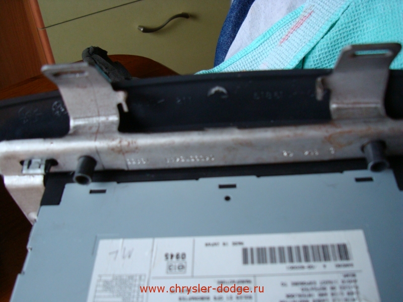

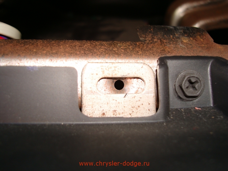

Прикручиваем двумя болтами металлическую панель:
и защелкиваем переднюю заглушку:

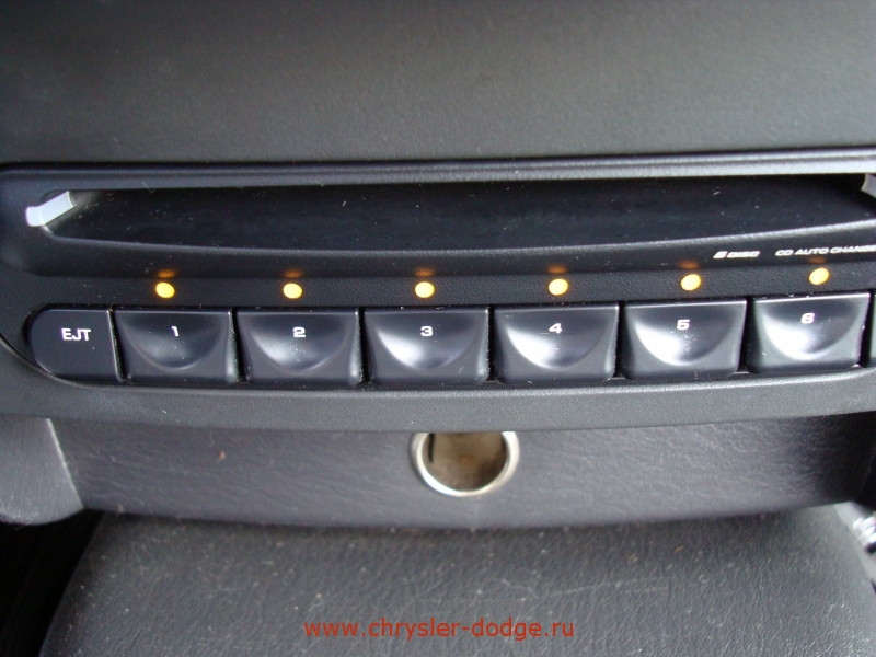

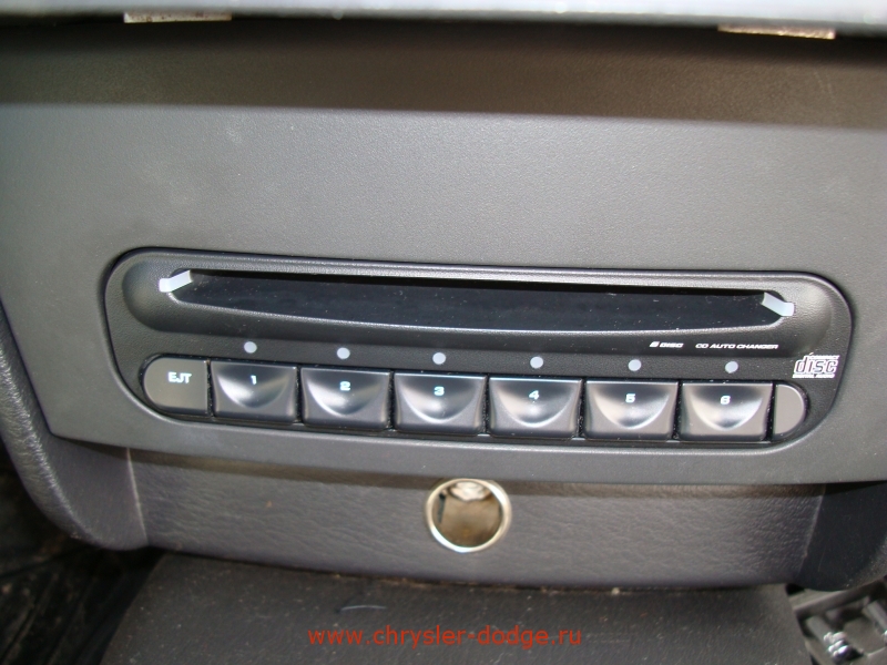

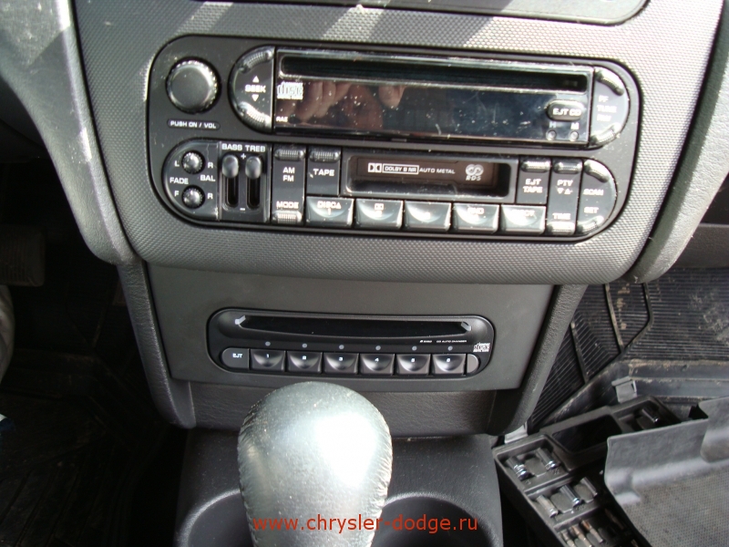

Все, готово. Вот как это выглядит после установки:

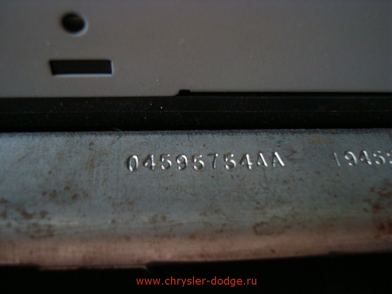

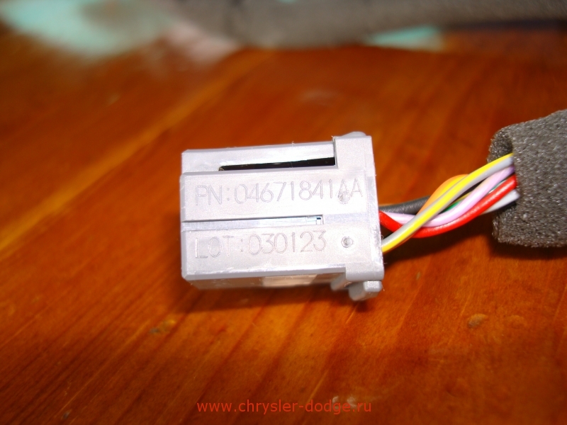

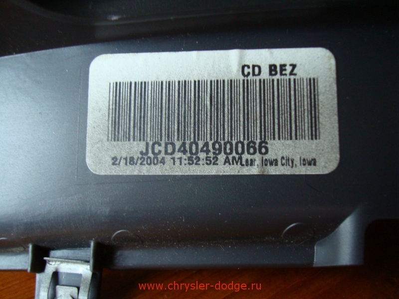

2. Можно купить ченджер, а провод и набор купить новыми у офицала. Для этого дружок, дядя Антон сделал тебе фотографии номеров, по которым ты можешь это заказать.
кабель:
металлическая "хреновина":
пластиковая заглушка:
ЗЫ Огромная признательность ARTY за консультацию!

Цитата(Old Chap @ 26.5.2008, 12:30) *
...дядя Антон сделал тебе фотографии номеров, по которым ты можешь это заказать.
поправьте меня, но вот этот вот номер на стикере - это же не каталожный номер детали? разве он не должна заканчиваться на AA?
Перейти в начало страницы
+Цитировать сообщение
Гость_AndreyK_*
сообщение 27.5.2008, 14:21
Сообщение #6
Гости
Цитата(Arty @ 27.5.2008, 14:47) *
Вот эта деталь в упаковке, может это поможет.
спасибо! номер на верхнем стикере ( SZ19WL8AD ) - оно самое

Приветствую всех! Извиняюсь что пишу тут, может что есть схожее с моей проблем в другом месте, но поиском не нашел. Модератораторов форума прошу перенести мой пост если тема где то уже имеется ;-) У меня не Крайслер, но Волга Сайбер. Все думаю знают что она несколько "обделена" девайсами, ну я и решил родное ставить в родные места. Заказал 6-сидюковый чейнджер...когда дело дошло до установки всё пошло наперекосяк - сначала пластиковые втулки не давали зайти сидюку в брекет, потом не сошлись отверстия под шурупы...но это ладно- дело решаемое. Но панель "прикрытия" не хочет прищелкиваться не в какую - снизу прищелкнулась, а сверху отстреливает так что...в общем рогатка. В конце концов выяснилось что сидюк от вояджера и к Сайберу он не подходит (нужен себринговский) - видать все дело в ушках?! Подскажите - можно ли как то заменить только пластиковую морду чейнджера или подогонать имеющуюся под панель?И впринципе если у кого то завалялась панелька эта или сломанный 6-сд чейнджер от Себринга 01-06, если панель эту можно заменить в дом. условиях, готов приобрести ну само собой за разумную стоимость.
