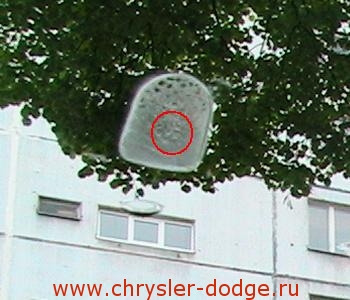

Неожиданно появился сюрприз – отвалилось салонное зеркало заднего вида. Обследование выявило, что приклеено оно
было с помощью пластика, на который с обоих сторон был нанесён какой-то специальный клей. Сторона соединения между
металлической пяткой зеркала и пластиком то ли состарилась, то ли ещё по каким-то причинам не выдержало веса зеркала.
Сторона соединения между пластиком и стеклом держится крепко, но обнаружен воздушный пузырёк (на фото отмечен
красным кружком).

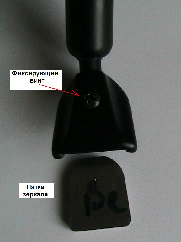

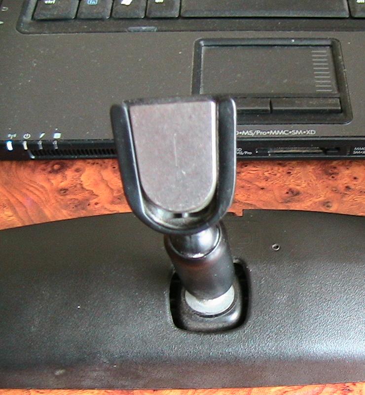

Берём зеркало, отворачиваем фиксирующий винт и освобождаем пятку.

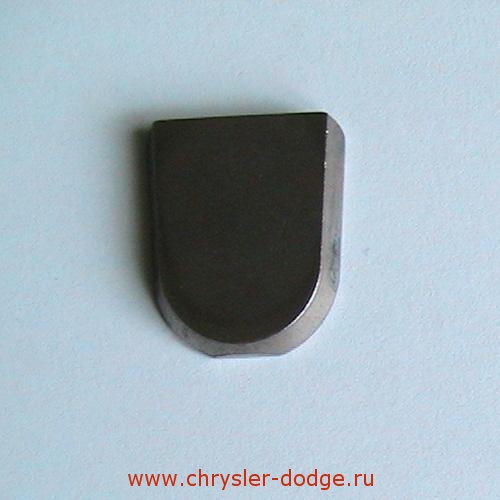

Далее зачищаем её поверхность мелкой шкуркой и промываем растворителем (я промыл Уайт-спиритом). Обратить внимание (не забыть!!!),
какой стороной пятка приклеивается к стеклу (той, у которой площадь меньше).

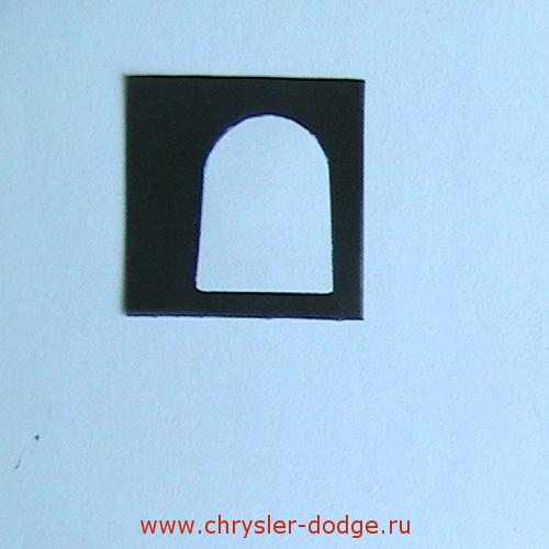

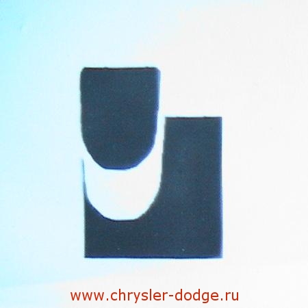

Далее занимаемся аппликацией. На бумаге обводим пятку по периметру, вырезаем заготовку, после по этой заготовке вырезаем
подкладку из кусочка нейлона. Нейлон весьма жесткий, толщиной примерно 0,3 мм.

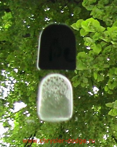

Далее чистим участок стекла, куда приклеем пятку. Я временно оставил старый пластик, чтобы по нему ориентироваться. Приклеивать
буду примерно на 5 мм выше него. Времени на приклеивание пятки к стеклу инструкция даёт 30 сек. Секундомер начинает тикать с
момента, когда на клей, нанесенный на пятку, укладывается нейлон. Между клеем и нейлоном начинается реакция затвердевания.
Успел промазать клеем сверху и нейлон. Прижал к стеклу, подержал в прижатом состоянии минуты 4. Похоже, схватилось, не отваливается…
