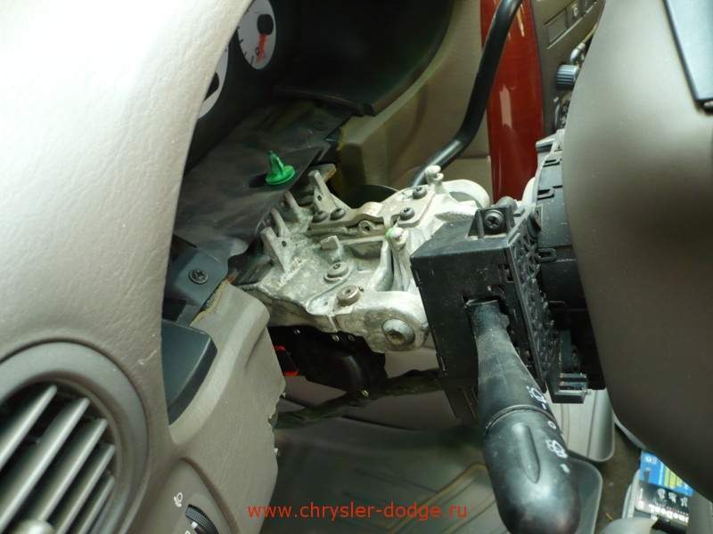

Вот как выглядела моя колонка без регулировки
На лицо факт явного отсутсвия большого количества каких-то деталей.

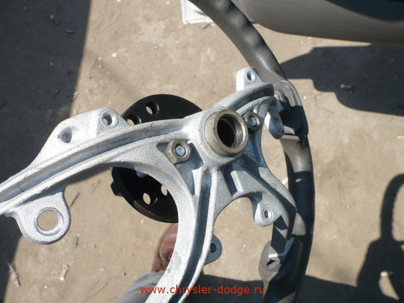

Собственно логично предположить,что весь процесс должен начинаться со снятия руля. Я забежал к приятелю в ГАЗовский магазин и "стрельнул" на время рулевой съемник. Оказалось, что все рули, по ту и по эту океана, снимаются одинаковым способом! И вот тут меня поджидал небольшой облом... Я уже привык к тому, что резьбы в моей машине метрические, хотя это както и не логично. Так вот именно в отверстиях для съемника она оказалась дюймовая, хотя вот именно это какраз вполне логично, но очень неприятно, так как быстро найти болт, длинной примерно 60 мм, с дюймовой резьбой мне было практически негде. Но где наша не пропадала! Я взял два болта М8, хитрыми ужимками я просунул в пространство между рулем и клоксприном две гаечки на М8 и зафиксировал ими болты съемника.
Важный момент - перед снятием необходимо как-то зафиксировать клоксприн от возможного раскручивания.

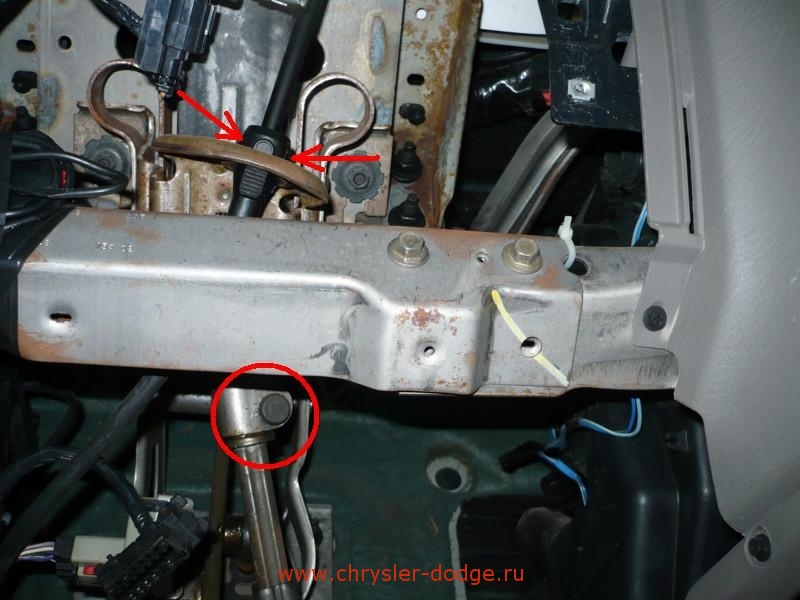

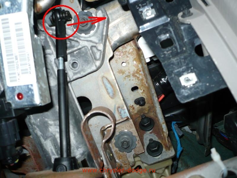

снимаем тросик АКПП простым стягиванием с небольшим усилием, по направлению стрелки
раскручиваем болт крепления валика идущего к рейке, тем самым отсоединяя ее от колонки. Гайка кстати, остается на месте! Пассатижами с двух сторон акуратно сжимаем защелки крепления тросика АКПП и вытягиваем его вниз из проушины колонки

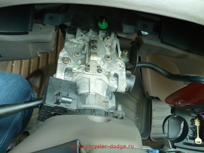

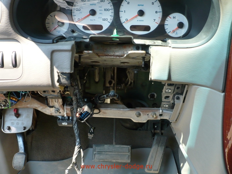

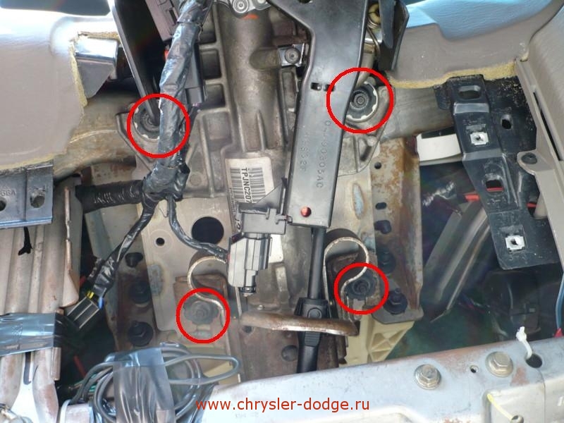

Далее по ходу откручиваем гайки крепления корретки колонки. Полностью откручиваем только передние и расслабляем задние
Вынимаем колонку вниз и на себя.

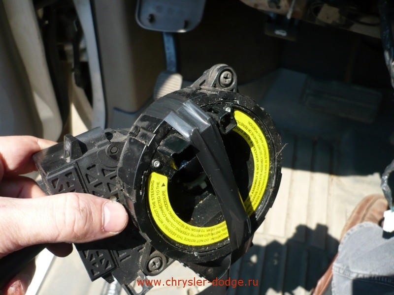

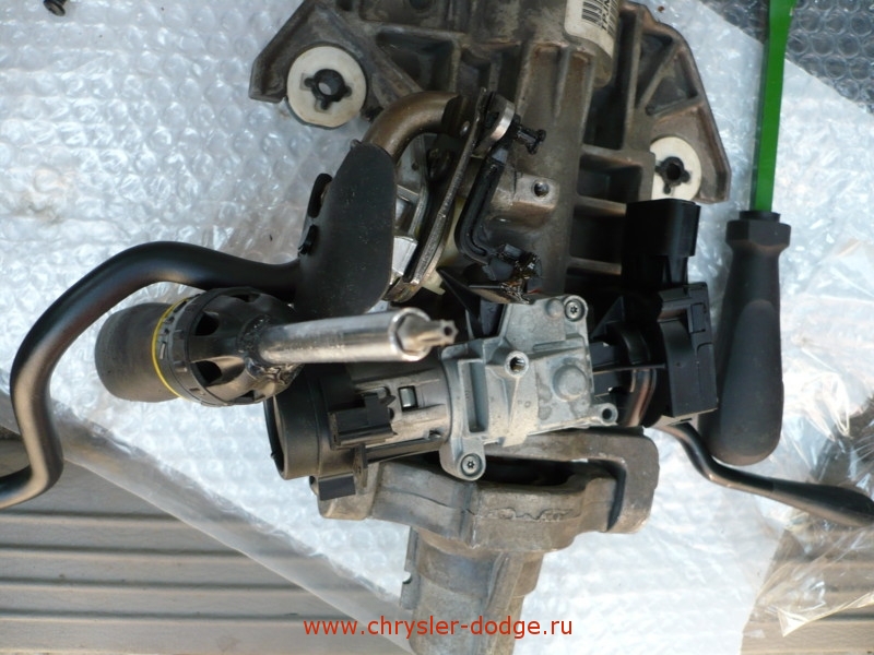

Затем переставляем замок зажигания со старой колонки на новую чтобы ключ не менять. Потребуется "хитрая" звездочка с дырочкой.
и ствим всё на место в обратном порядке.

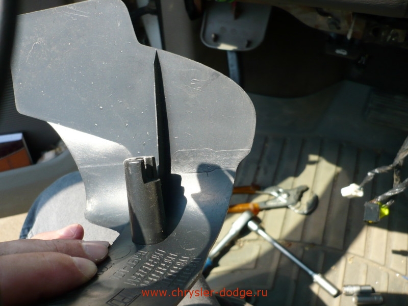

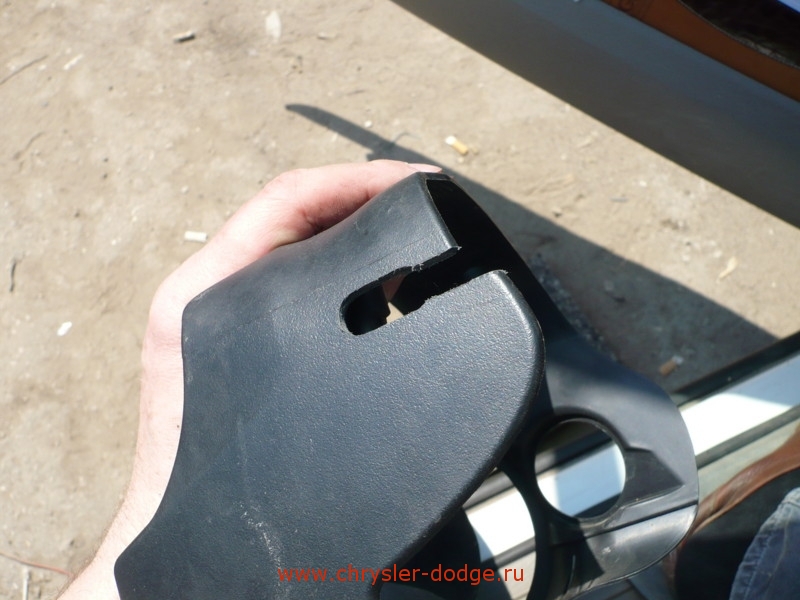

Некоторые сомнения у меня были по поводу разметки для прорезания паза под вновь установленнй рычг в пластиковых кожушках колонки. Но всё оказалось очень просто - на внутренней стороне былы отчетливо видны следы заглушки прессформы при отливке этой детали на заводе.

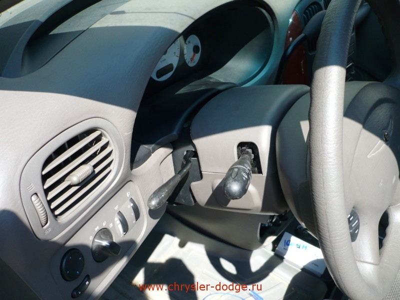

Строго по этим следам я и вырезал

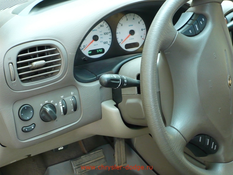

Ну, собственно вот итог
При всей глобальности переделки навсё-провсё ушел от силы час, что собственно позволяет квалифицировать эту работу как достаточно простую.
Так что если кого-то не устраивает нерегулируемое положение руля, дерзайте смелее! friends.gif

а почему...
кожух рулевой колонки на одной фото черного цвета а на другой серого?

а почему...
А посмотри у себя повнимательнее - внутренняя часть черная, внешняя серая..
