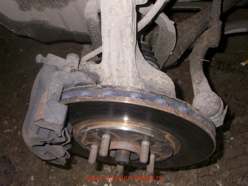

Собственно по порядку

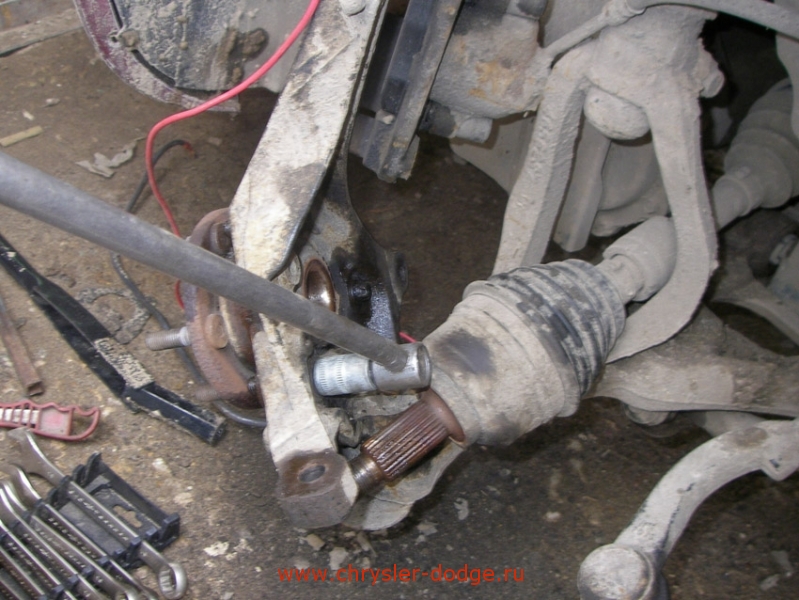

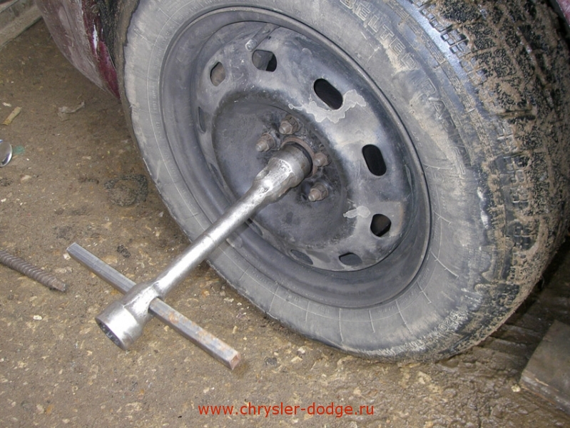

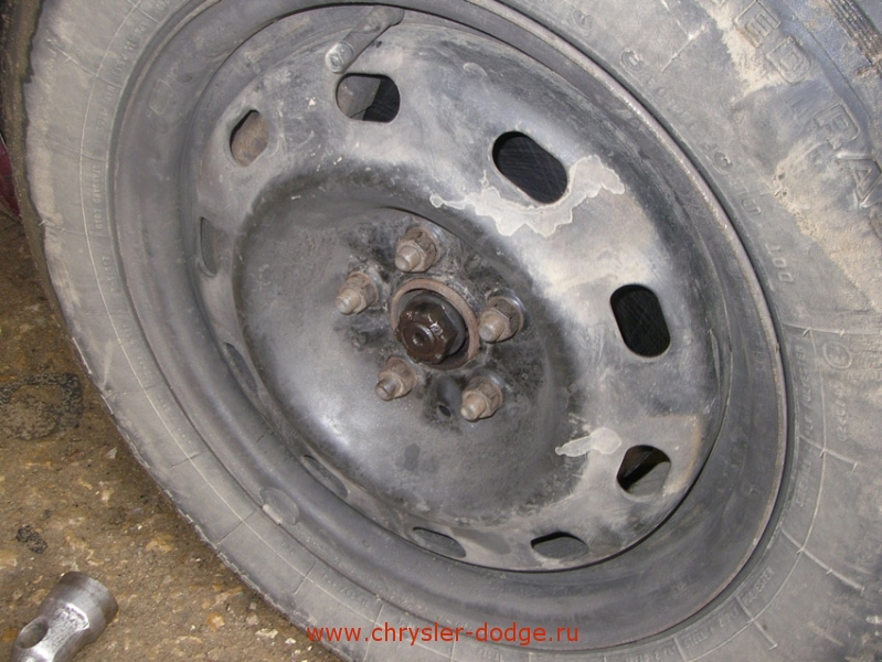

гайка на шрусе на 32 найти такую головку не проблема
у меня есть специальный ключик на 32 от газелики олично подошел:

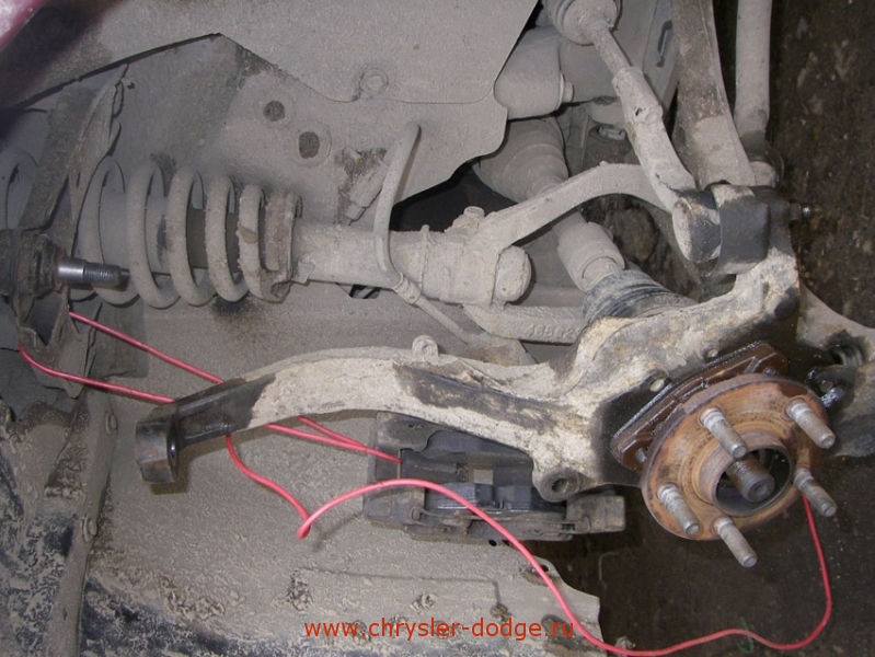

ключиком на 18 откручиваем суппорт тормозов и подвязываем его что-бы на висел на тормозном шланге!
замачиваем все обильно ВД-40 очень обильно! и не забыть предварительно все почистить от грязи!
повернуть не получилось! в общем откручиваем верхнюю шаровую и рулевой наконечник!

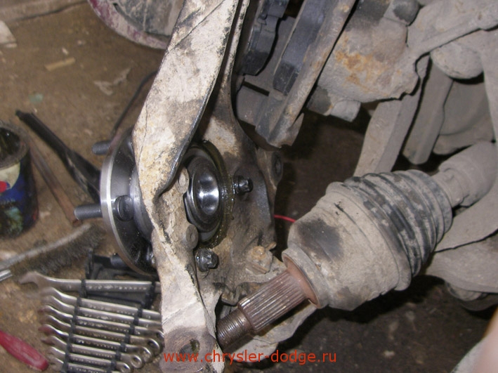

для откручивания болтов крепления ступици я купил ключик для болтов головки блока на ВАЗ 09 и тп. подошел идеально! окручиваем без рывков все плавно и без особых усилий!
Единственное надо вынуть шрусс из ступици мне он мешал

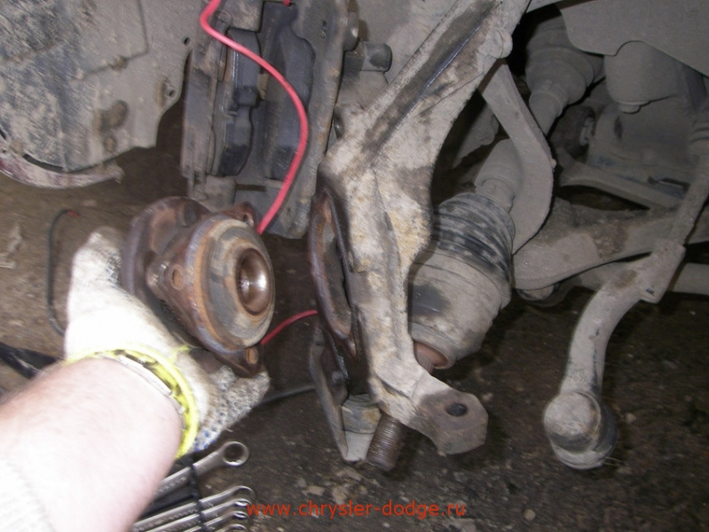

и открутив болты легкими ударами а может и не очень да и может и не только молотком ступица выподает из кулака!
все остальное дело техники и времени! все поверхности чательно очишаем и обрабатываем (я все намазал графитовой смазкой, только не магазинной а военной из старых запасов) что-бы не прикипело! собираем все в обратной последовательности!
так что так! по времени все заняло не более полутора часа! все откручивалось без проблем !

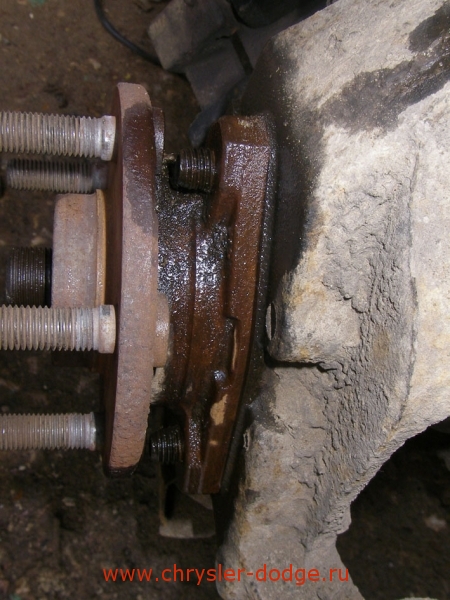

сегодня поменяли обе передних на JR ступицы.
откручивать шаровые не надо! разбирается и так.
при разборке огромную проблему доставило то, что ступица приржавела в кулаку и только зубилом отцепилась.
ступицу держат 3 болта Е14.
если кратко, то - снимаем колесо(М19), откручиваем центральную гайку (М32), снимаем суппорт в сборе (М19) и вешаем на проволку к верхнему рычагу,
постукивая сбиваем на несколько сантиметров внутрь гранату так, чтобы была возможность поставить _удлинённую_ головку Е14 и откручиваем все 3 болта, снимаем ступицу, очищаем посадочное место и собираем обратно. шрус не мешает разборке.

Поменял обе передних ступицы на Stratus JR 2.4L
Ступичную гайку откручивать с установленным колесом "на полу", без подъема на домкрате.
"откручивать шаровые не надо!..." - согласен полностью
"при разборке огромную проблему доставило то, что ступица приржавела в кулаку..." - грел феном весь кулак 45 мин. слева/справа потом ВД-шкой охлаждал ступицу и легкими ударами молотка выбивал её из кулака.
"ступицу держат 3 болта Е14" - сорвало головы у 4 из 6, набивал на шляпку болта головку на 10 и отворачивал воротком, все болты заменил обычными болтами (с покрытием) М12/45 с полной резьбой под головку на 19 + шайба.
