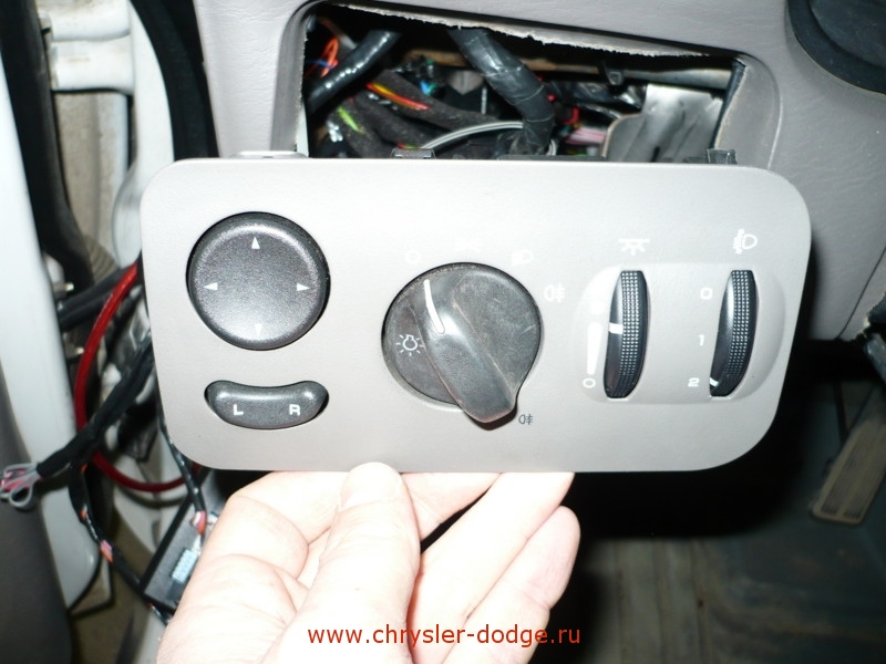

Этот выходной я не стал затевать ничего глобального, а посвятил его приведению в порядок проводки. Дело в том, что в результате моих прошлых переделок, за год, под панелью обазовался достаточно большой клубок безсистемно разбросанных проводов. Пришло время навести порядок. Работа не сложная, но требующая достаточно много времени при том в весьма неудобной позе.
Ну а уж коль начал возиться с электрикой, решил за одно и лампочки в панельке переключателя света поменять. Казалось-бы чего тут сложного? Но всё дело в том, что этих лампочек отдельно не существует. По крайней мере в АКДЕМИИ, после долгих поисков по разным таблицам было заявлено, что номера у этих лампочек нет. Да и по каталогам производителей, таких как OSRAM, PHILIPS, NEIVA их следов обнаружить не удалось. Ранее, я предпринимал попытку заменить их на лампочки от магнитольных панелей, но результат не удовлетворил - очень тускло светили. Надо заметить, что по моим наблюдениям, мощность лампочки и размер колбы вещи взаимосвязанные. Т.е. по размеру можно судить о соотвтетствии яркости свечения. Приблизительно конечно, но с высокой степенью вероятности. Както раз, среди лампочек, в магазине запчастей для иномарок, были обнаружены похожие по размеру безцокольные лампочки от приборных панелй какихто авто. И вроде-бы не диффицитные. От нужной нам лампочки эти отличались другой формой задней части и отсутсвием выводов достаточной длинны. Но... Немного поразмыслив, я сообразил, что можно предпринять.
Итак по порядку:

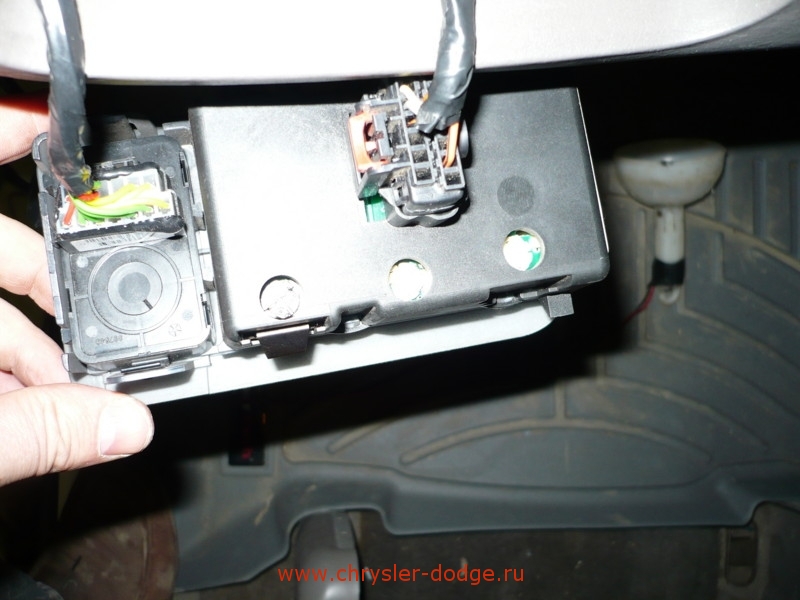

Снимаем панельку

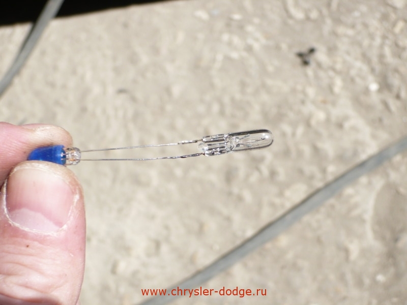

Плоской отверткой поворачиваем против часовой стрелки и пинцетом за цоколь вынимаем лампочки

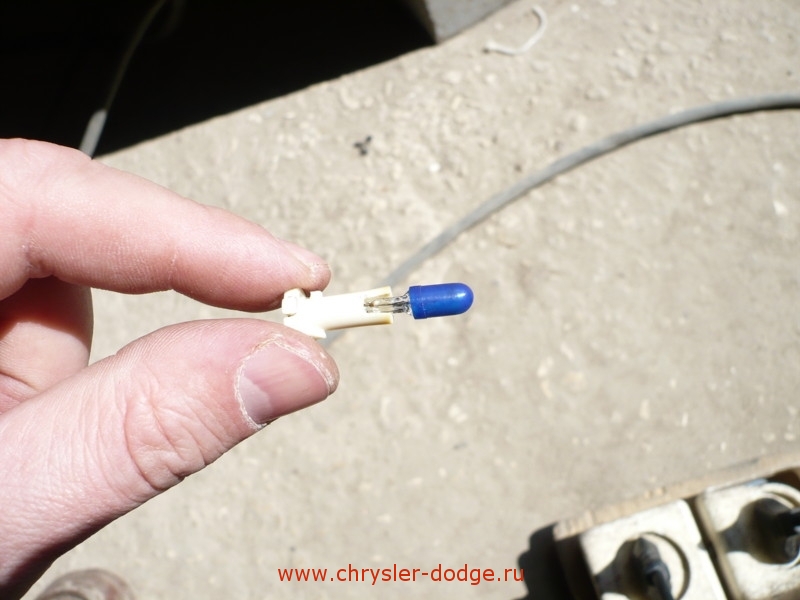

Оригинальные лампочки выглядят вот так

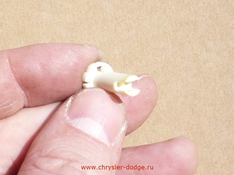

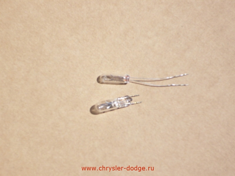

Акуратно, тонким инструментом разгибам выводы и вынимаем лампочки из пластикового цоколя. Снимаем синий ган.... штучку такую в общем, резиновую...

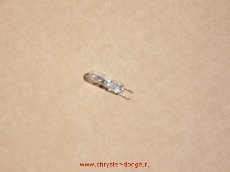

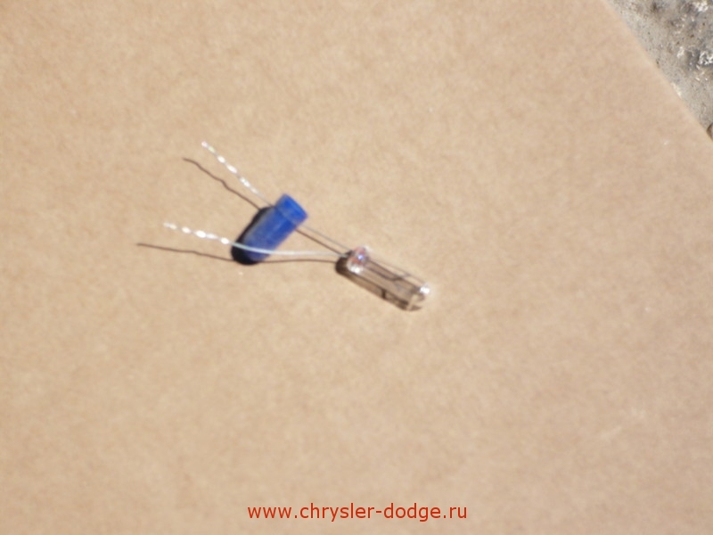

Купленные мною лампочки выглядят вот так (только выводы уже разогнуты)
Для сравнения фото вместе
Надфилем или ножовкой делаем в цоколе пропил вдоль оси отверстий выводов

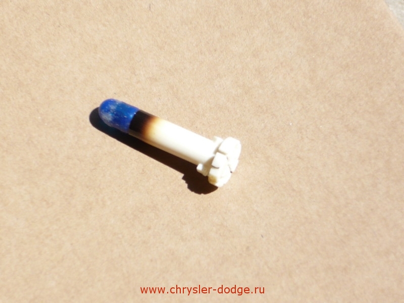

Пайкой наращиваем выводы лампочки, используя в качестве донора, перегорешую лампочку
Ну и собственно вот что имеем в результате
Я не ошибся в предположении и переделанные лампочки не уступают по яркости и цвету оригинальным.
