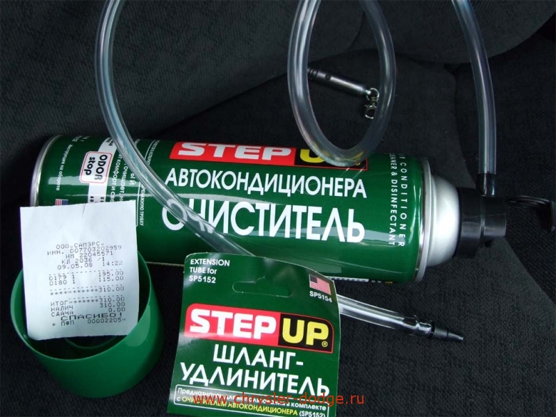

Поскольку из кондея потянуло сыростью, в целях профилактики проделал сею процедуру.
Была куплена вот такая ерунда в виде пены. Трубочка продавалась отдельно, всё за 300 с чем-то р.

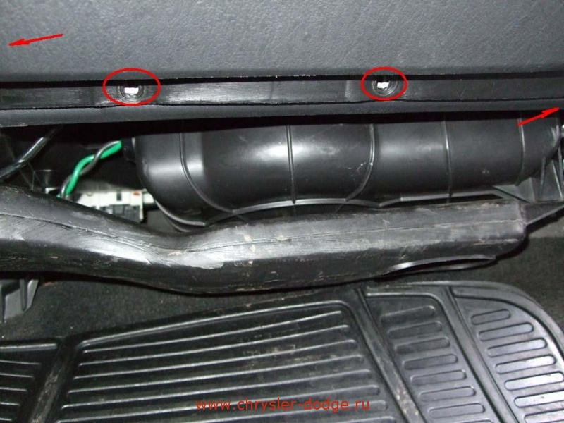

Приступаем. Откручиваем 4 шурупа в самом низу бардачка:

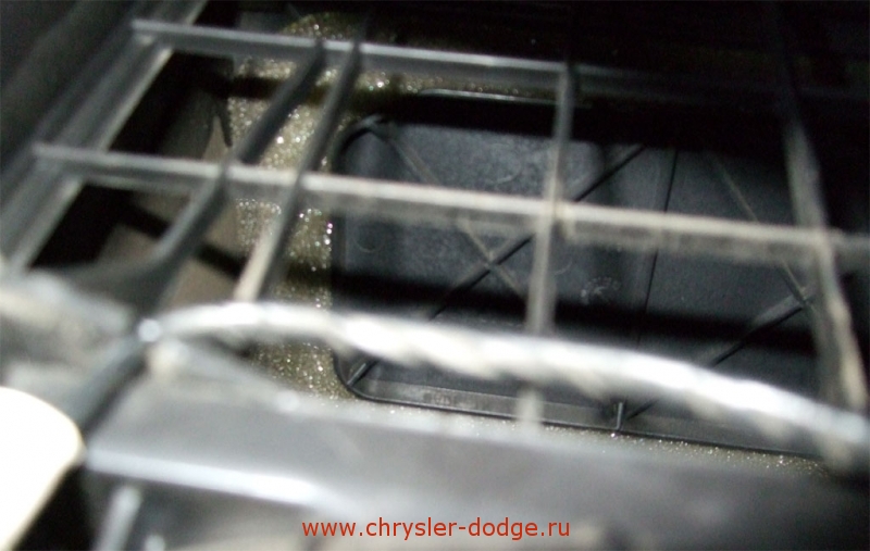

Снимаем его и видим маленькую дырдочку:
В которую видна решотка, откуда происходит забор воздуха при рециркуляции(это можно ощутить, включив вент. на макс. и подсунув руку снизу):

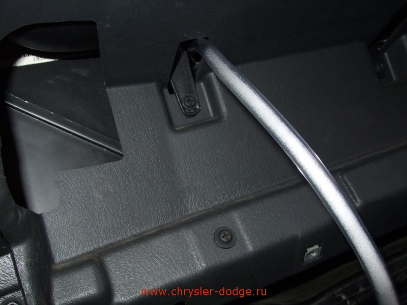

Врубаем вент. на максимум, крутилку на холод, включаем кондей. Аккуратно и медленно просовываем трубочку, чтобы она попала в решотку, слушым тррр о лопасти вентелятора, понимаем что попали куда нужно. Спускаем пену:

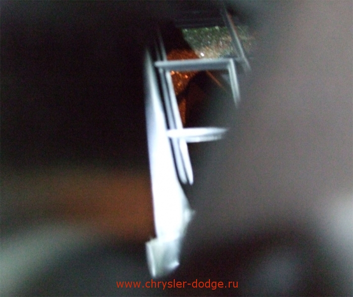

На что вентилятор отвечает недовольным подвыванием первые пару секунд. Но других путей нет. Даже если открутить и подснять эту панель, доступа всёравно много не откроется. А полностью снять её не удастся, так как она заходит за кожух коробки передач, т.е. надо снимать ещё и его.
Заливал немного, может 1/3 балона. Позже повторю. Балон без всяких ароматизаторов, что хорошо. Пахнет только дизенфицирующими средствами.

Вообще-то эта процедура делается на подъемнике через дренажное отверстие.

В дренажную трубку всё заполняется пеной на выключеном? Так надо, чтобы пена попала сверху испарителя. А потоком воздуха её равномерно раздует по всем поверхностям.
