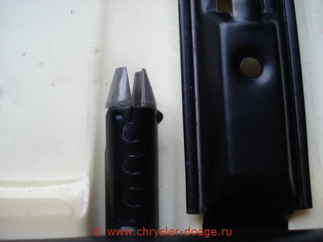

Тарахтят подголовники
Кто-нибудь лечил и как?
Собственно сабж во втором и третьем ряду. Кто-нибудь сталкивался с этой проблемой? Как вылечили? Или на худой конец может кто подскажет как вынуть держатели подголовников. Дальше уже сам думать буду.

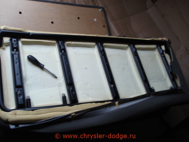

Надо разобрать сиденье
Сжать усики фиксаторов
И вытащить направляющие-вот только что там может болтаться не понятно.

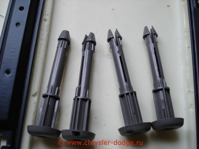

Болтаются металлические стержни вот в этих самых пластиковых направляющих.
Всем спасибо. Мне все стало ясно. Буду разбирать сиденье.

Ничего разбирать не надо, а просто нажать через эту дырдочу на фиксатор жёсткой проволокой и легко выдернуть подголовник. (одновременно нажимая на второй фиксатор-пимпку пальцами)

Он же написал что болтается сам подголовник в пластиковых направляющих а их не снимешь пока не разберешь сиденье.

а вытащив подголовник их не вынуть? там распорка на конце как у грибка-клипсы
хотя если что-то колхозить, то всёравно лучше разбирать...

А у меня пепельница издает непонятный звук на ямах и шариковая ручка немного скрипит.Снимал подголовники на водительском сидение без разбора,вынул сам подголовник(вышел без проблем)сунул руку за обшивку сидения нащупал етот грибот нажал ун вис.На 2 ряду надо подключить интелект и открутить 4 самореза-удачи.
