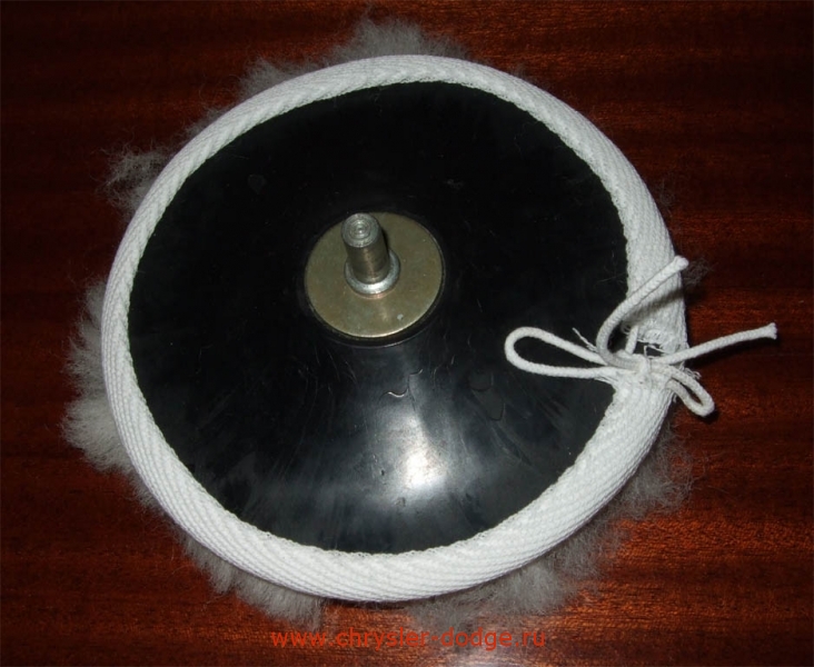

1 вариант
Итак, запасаемсо небольшим набором колхозного полировщика: состоящего из войлочного круга и пасты ГОИ. Войлочный круг покупаем в Леруа Мерлен за 180р. ,хотя ценник висит 110р. diablo.gif А пасту ГОИ по 24р. ну например тут.
Ныкаем фары в пакеты и тащим их домой
Одеваем войлочный круг на круг из набора под нождачки и завязываем бантик crazy.gif
Берём дрель, предварительно помыв фары
На войлок надеваем ветошь(для второго варианта не требуется) для протирки мебели, натёртую пастой. Ну или сначала войлоком, потом ветошью. На маленьких оборотах.
И в завершении растераем руками просто ветошью.
Смотрим результат

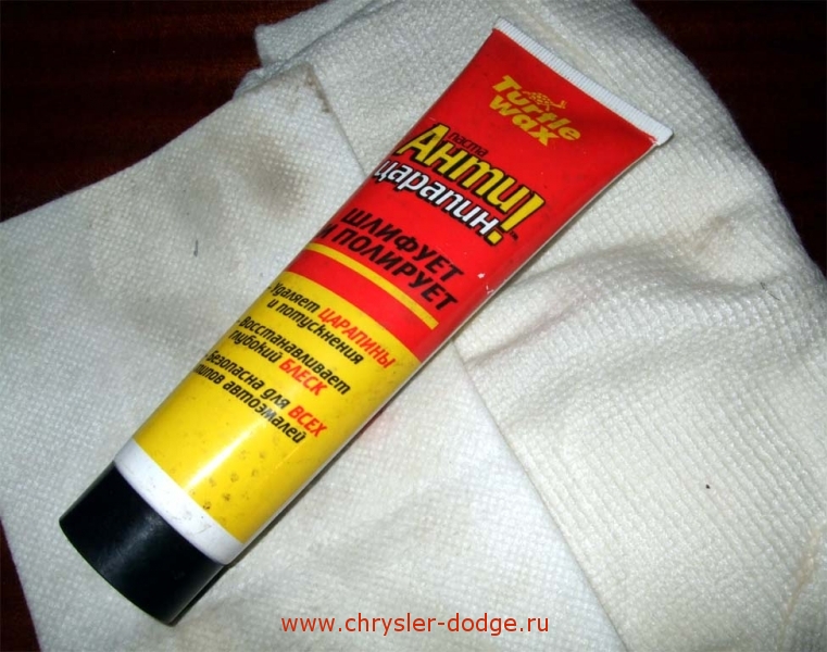

2вариант получше
Решение было найдено в багажнике:
И достаточно бюджетное (насколько помню стоило около 100 с чем-то р. в Ашане) Итак делаем небольшие мазки этой байдой на фаре. Паста по осязанию кажется даже грубоватой. И на маленьких оборотах войлочным кругом заполировываем. Потом ветошью из комплекта к этой байде рукой окончательно затираем.
Вот результат после 10мин. полировки:
Отдельное спасибо MikeSilver за идею.
Вернул фотки.
зы: не так давно повторял процедуру, купил новый антицарапин, старый потерял -состав стал получше. одно стекло снимал и чуть потёр изнутри -паразительно! надо второе стекло снять, но пока не решусь.
