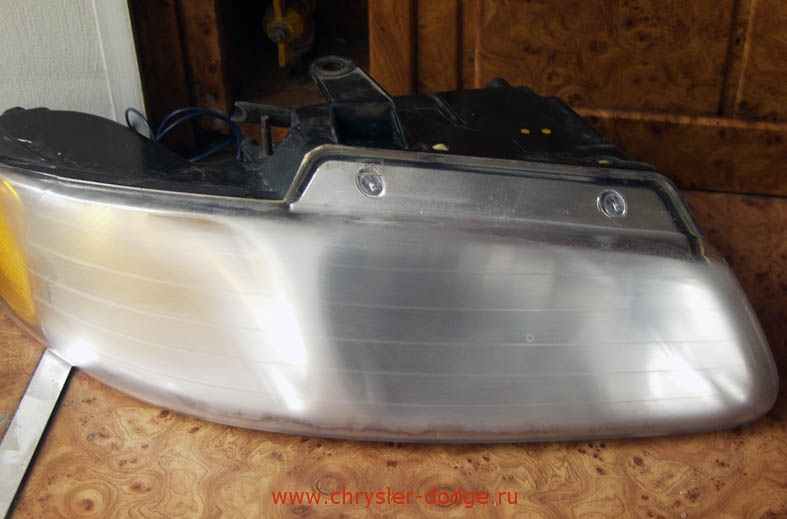

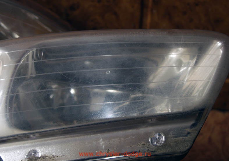

Были они вот такие:

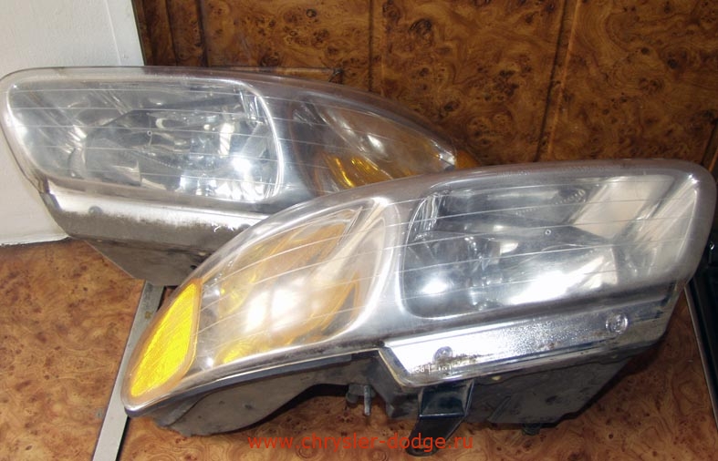

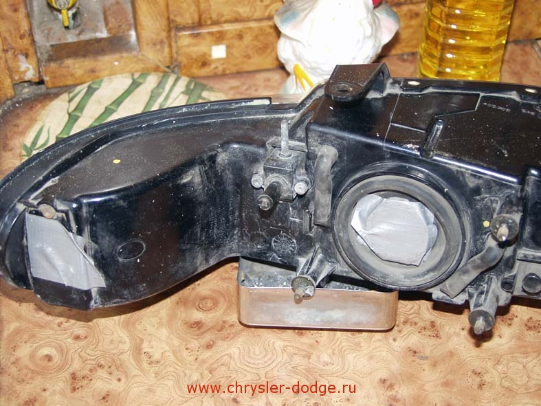

Полировал без особого фанатизма по следующей методе:
Заклеил отверстия для ламп сантехническим скотчем, чтоб водичка не попала:
Потом: Шкурка 1000 с водичкой
Шкурка 1500 с водичкой
Шкурка 2000 с водичкой
Результат:

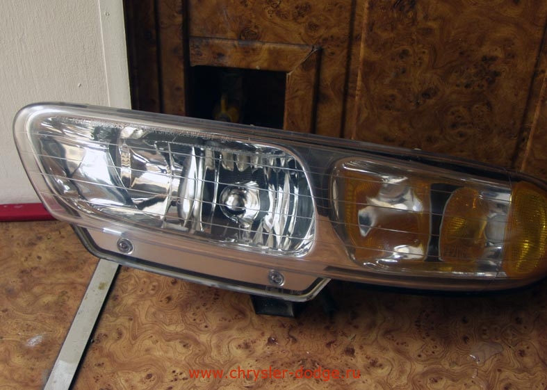

Опосля этого -- полироль Тартл-вакс "Антицарапин" Намазал, подсушил и насадкой на дрель с бараньей шерстью отполировал. Протер и повторил процесс.
Вот результат:

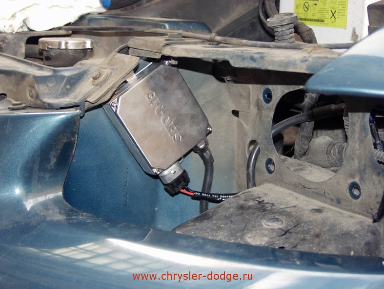

Теперь - установка.

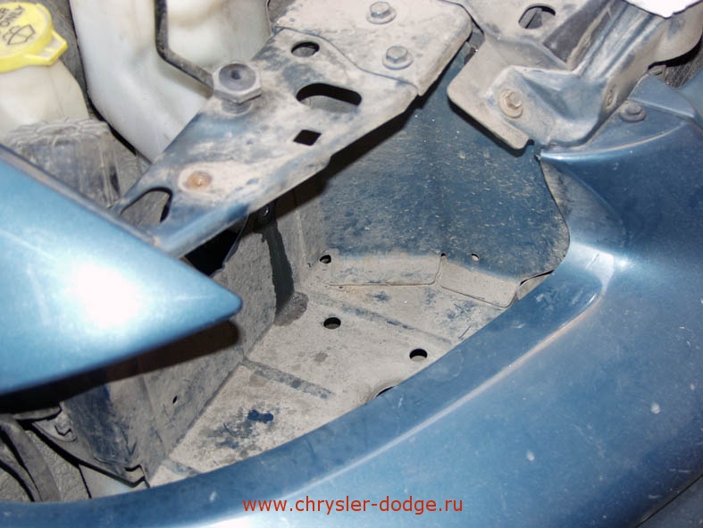

Места под фарами для блока розжига - дофига:
Хотел сначала ставить сбоку:
Но не вышло - фара цепляет и не встает ( правда у меня блоки довольно большие, вроде как есть меньше и тоньше - они точно встанут).

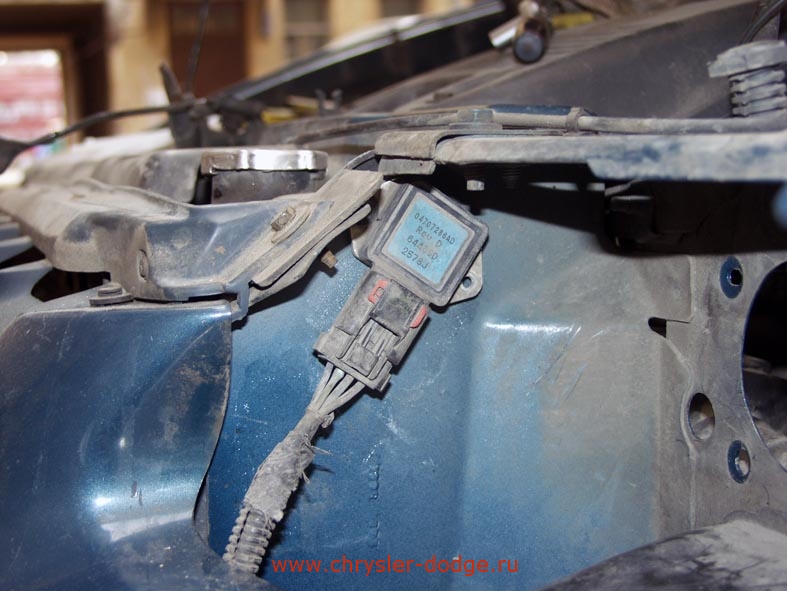

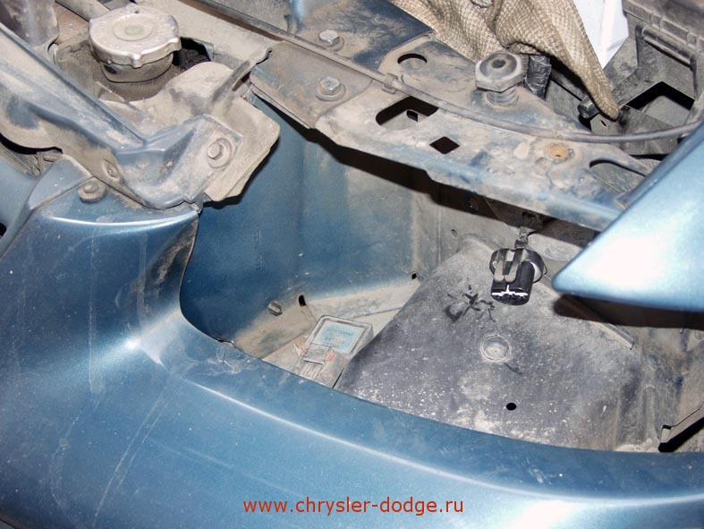

Пришлось ставить на полочку внизу. Под правой фарой она пустая, а под левой стоит какой-то датчик или релюшка -- я его перенес на боковую стенку: Блоки пока посадил на двусторонний скотч+клей. Если отвалится - посажу на саморезы.
Кстати, что это за девайс? Был закреплен за одно ухо ржавым саморезом...
Ну протащить и подключить провода не проблема - там много отверстий.

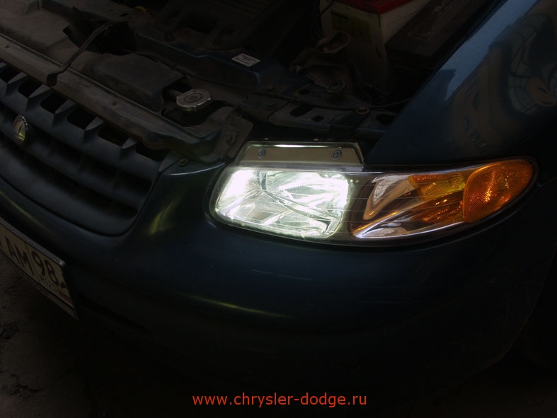

Ну и, собственно, все заработало:
Осталось только настроить фары вечерком.

Это реле вентилятора. 04707286AD
