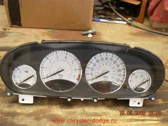

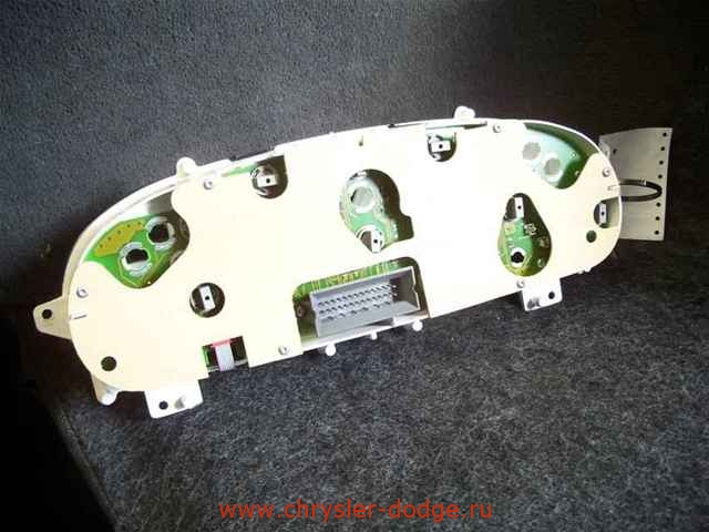

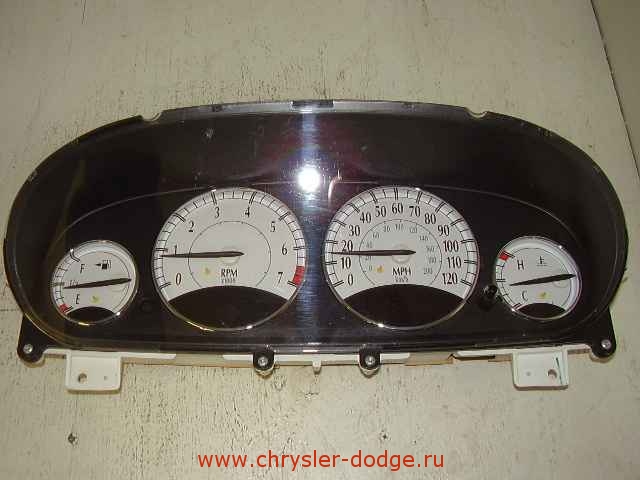

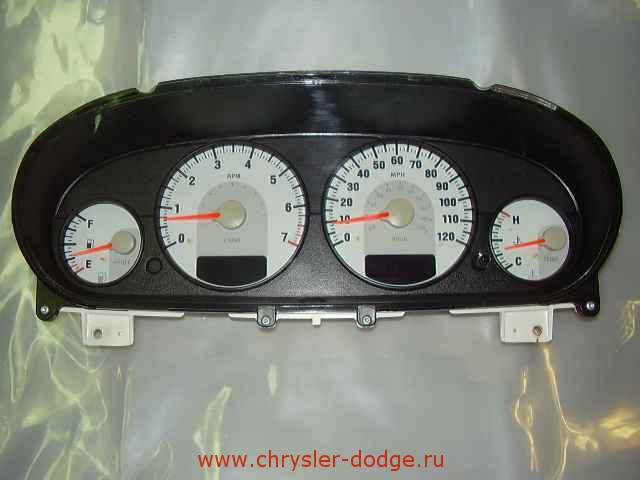

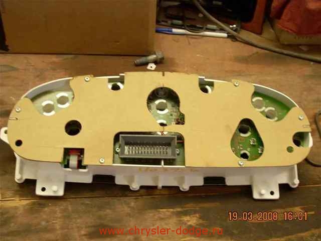

Давно и безутешно я страдаю любовью к панеле приборов с лунной подсветкой, которая появилась в далеком 98 году на 300М.
Похожая панель ставиться на стратус LXi. Посмотрев разъемы и контакты, прихожу к выводу о том, что они взаимозаменяемы.
Но, на всякий случай, хочу посоветоваться ещё раз. Взаимозаменяемы они или нет?
Итак, дано.
1. Стратус 04 года с такой панелью -
2. Себринг (01 02 03 Chrysler Sebring) -

- - ezop   Никаких проблем не возникает, делал такую процедур...   3.4.2008, 10:52
|- - Old Chap   Цитата(ezop @ 3.4.2008, 11:59) Никаких пр...   3.4.2008, 10:55
- - ezop   оптимальный вариант - после замены подключить дрб3...   3.4.2008, 11:00
|- - Old Chap   Цитата(ezop @ 3.4.2008, 12:07) оптимальны...   3.4.2008, 11:08
- - Alexcomrad   С 100% уверенностью я б не стал утверждать, т.к. н...   3.4.2008, 11:10
- - Temson   Может возникнуть проблема если новая панель от маш...   3.4.2008, 11:57
- - AlexCar   .......... ага, а ещё Air Bag на 99,9%.   3.4.2008, 12:06

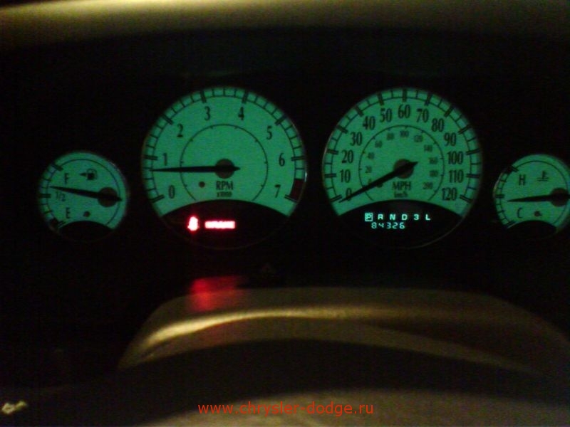

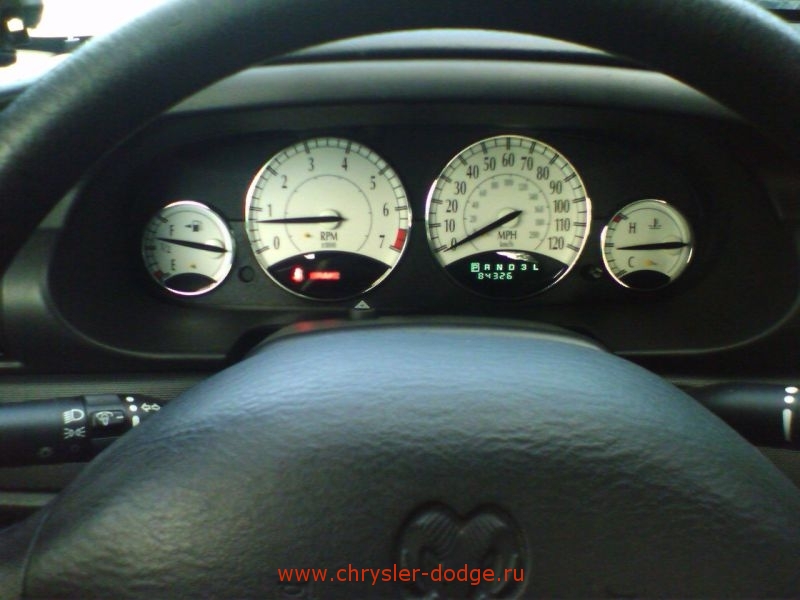

- - Old Chap   свершилась мечта идиёота :)   31.5.2008, 20:49
|- - stas74   Цитата(Old Chap @ 31.5.2008, 21:56) сверш...   5.2.2010, 19:22
- - Old Chap   хинт для тех кто захочет повторить. 1. Не берите к...   2.6.2008, 15:04
- - dark_rider   Цитата. Если Ваш стратус "пустой" (без А...   2.6.2008, 15:57

- - outsayder   Огромное спасибо Old Chap , как раз искал инструкц...   5.2.2010, 17:50
- - outsayder   Подскажи плиз, где эти контрольные лампочки купить...   7.2.2010, 19:17
