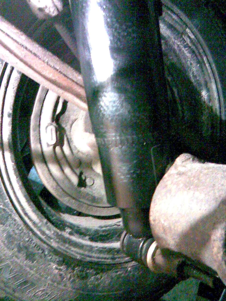

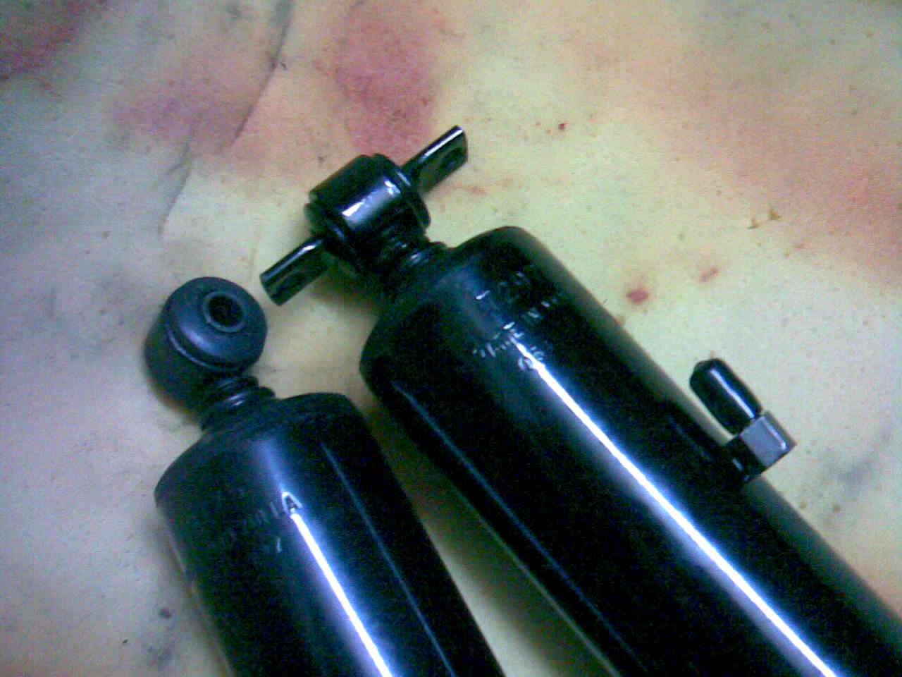

Заранее приношу извинения ,если фотки не прикрепятся , 1 опыт так сказать+ за качество фоток(телефоном делал) выкладывать фотки и коментарии буду частями ...почему то в галлерею больше 4-х фот не получилось разместить

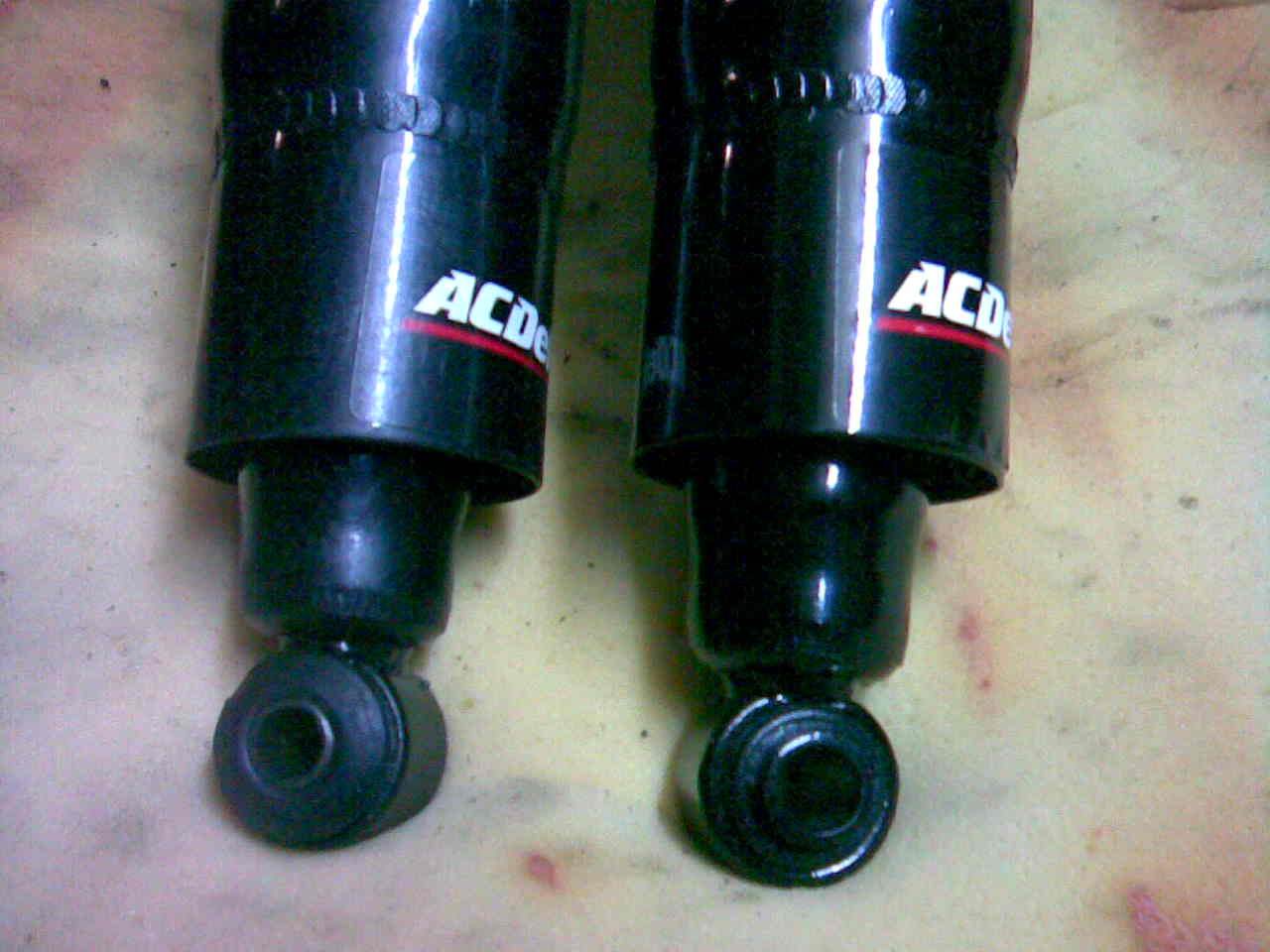

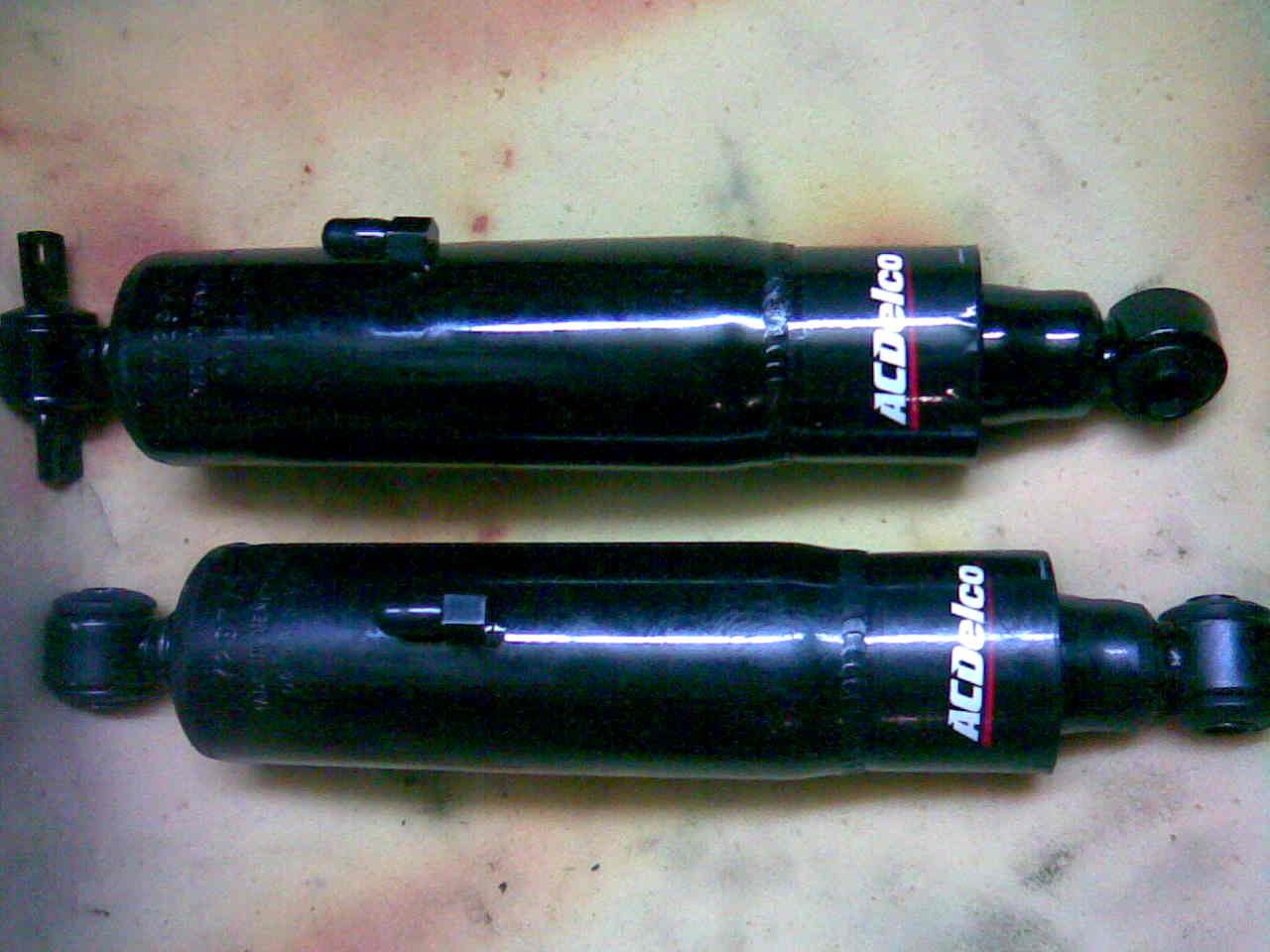

Вообщем ,достало меня ездить на отбойниках при полной загрузке в 6 человек,после прочтения опыта Киевских товарищей об установке пневмоамортизаторов и путем 3 дней поиска в инете,вчера были куплены после доработки (замена втулок)получились "паравозные" аммы для Каравана :)) котрые и были установлены на свое штатное место.
girl_prepare_fish.gif продолжение следует....

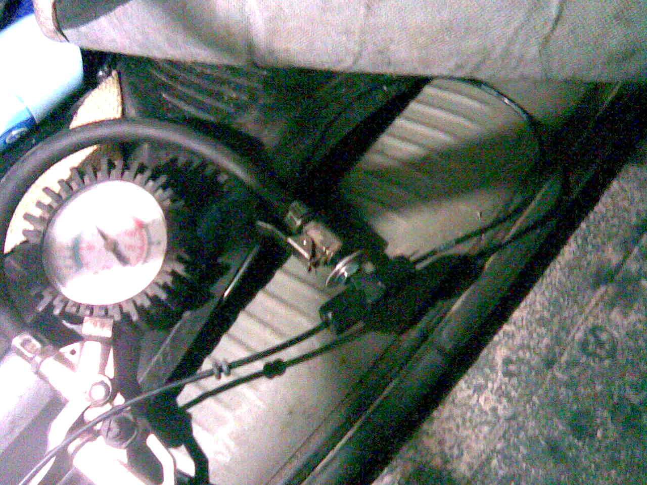

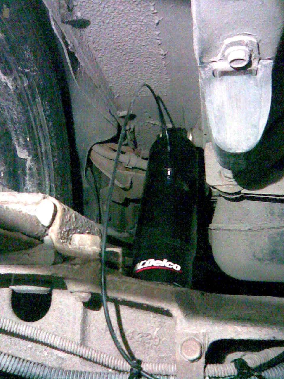

а это собственно подводка воздуха к аммортизатору
трубки вывел в багажник ,чуть позже сделаю чтоб красиво было ,собственно процесс накачки 5 атмосфер (можно качать от 2,5 до 15)

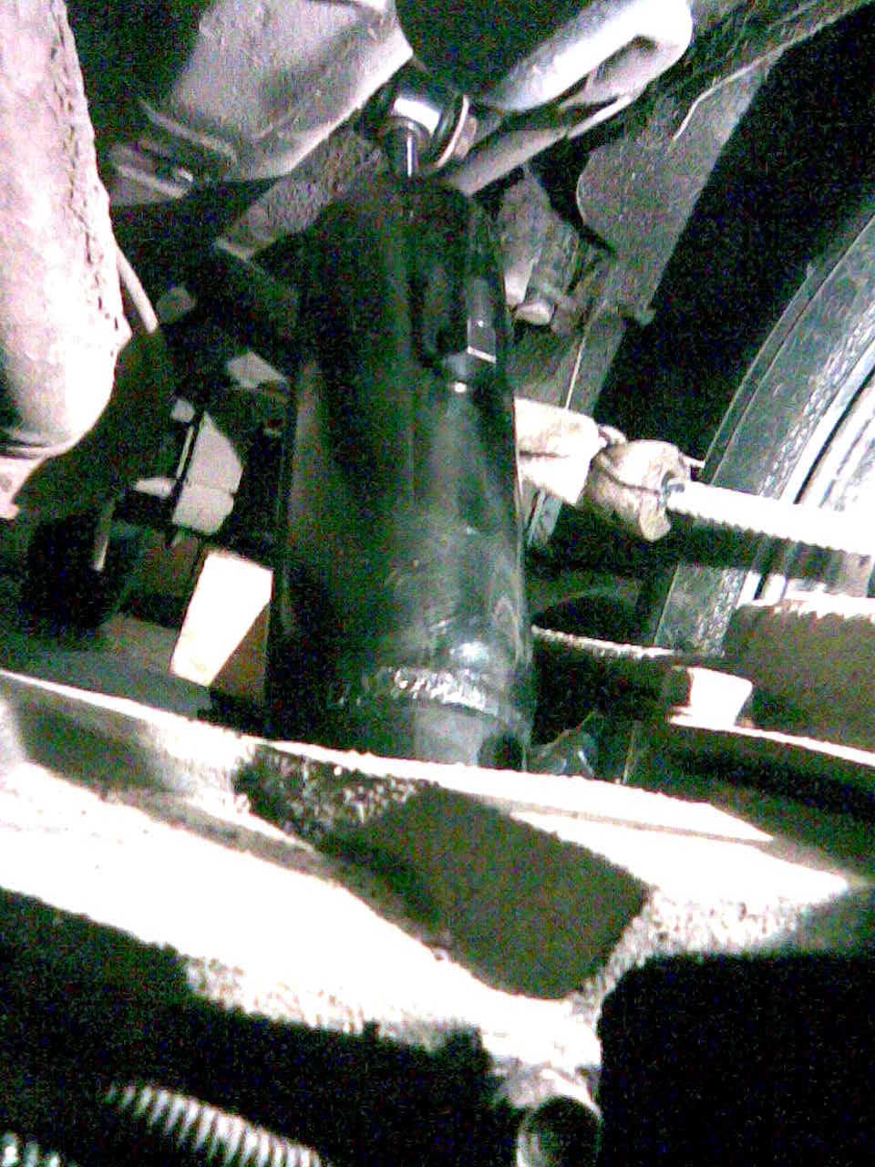

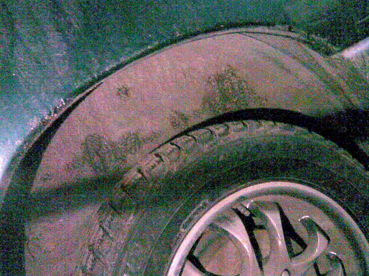

ну и естественно рзультат на КОЛЕСЕ :)))
Поднять можно хоть на 10 см:)) все зависит от нагрузки ..поднимается и опускается за пару секунд,единственный отмеченный минус ,аммортизаторы масленные ...корму не раскачивает, но после газовых "каяба" как то непривычно,ну и фары терь регулировать нада ,а то светят прям перед ...вообщем неуютно светят.
Те амортизаторы которые Вы видите -пришлось переделывать (они от Шевроле Блейзера) потому и переделывал втулки.Затрат по времени, от и до ,с учетом переделки 3 часа.Цена вопроса в Москве (аммортизаторы) 4290р.

На фотке установленного амортизатора виден голый шток, это не есть хорошо, надо ставить пыльники.
Неа..не надо,на фото машин в процессе работы...под ресорой домкрат стоит, поэтому шток и виден,когда машина на колесах шток внутри аммортизатора,(хотя в процессе обработки неровностей на наших дорогах шток из аммортизатора выходит,но имхо конструкция такая.....думаю что ничего ему не станется )

Цитата(Георг @ 4.3.2008, 15:05) *
А в багажнике компрессор?
нету там компрессора, накачал от стационарного ,там по типу, как автомобильный золотник стоит.нажал -спустил,насос подцепил - накачал.В принципе можно еще заколхозить и компрессор и кнопки "накачать- спустить"- но это потом может быть.

Скажи пожалста, где такие купил? а то я разорюсь могёт тоже
:)))ну млина...хорошо что мы не они ....представляешь Каравашку ..переминающегося со стойки на стойку:))
а по существу если интересно "оригинал" т.е. без переделок втулок и тд на каравашку AcDelco #504501 и 530253 (в каталоге ВВВ.рокавто.ком) можешь глянуть.Только найти их в Москве мне не удалось....через Екзист хотел заказать,там объявили 4800 за 1 шт.и месяц ждать. У меня #504535 (от Блейзера,посему и колхозил со втулками+они немного нагрузку больше держат, 2,5атм. мин.-15 атм.мах против 2,5-10 )брал в Тритоне 4290р.1 комплект всего был.
