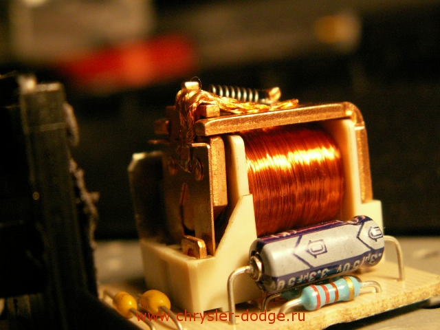

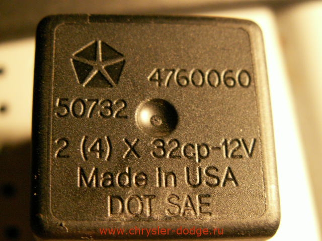

Реле такое:

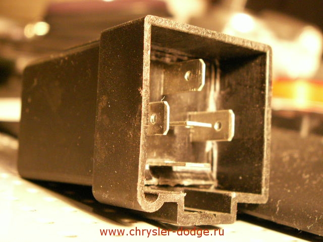

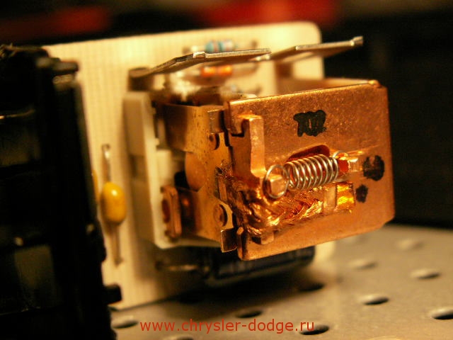

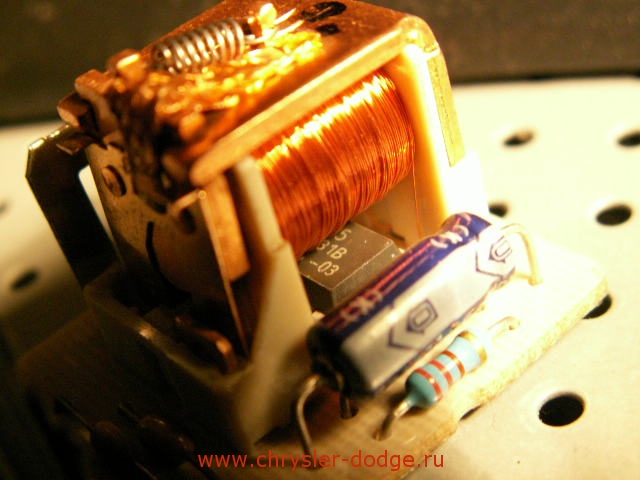

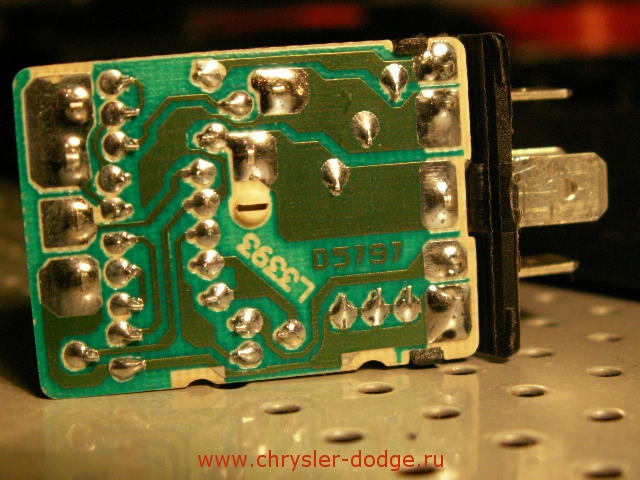

раскалупал реле:
Как увидел. удивился что за это около 1000 руб платить
всё что я сделал это снял подрульную панель, и подгогнул, почистил контакты.
Так что надеюсь мой опыт будет полезен и кто нибудь сэкономит на пиво кромя меня.
