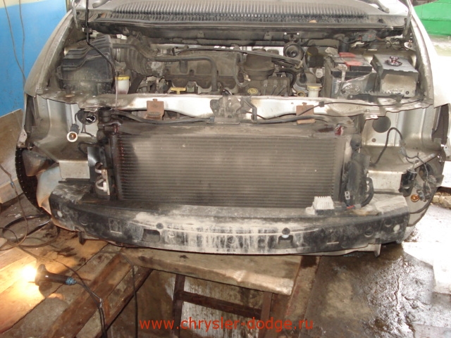

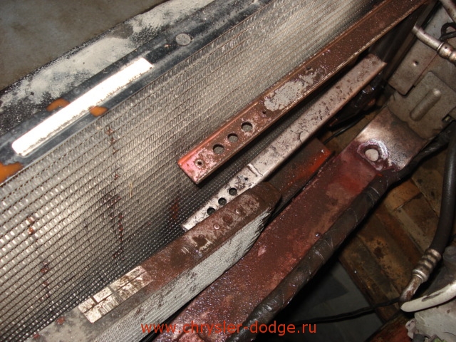

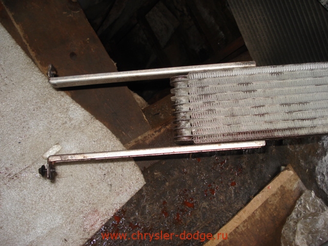

Начал уходить антифриз из радиатора охлаждения.При снятии пластиковой защиты над радиаторами увидел проблему радиатор АКПП не стоит на своем месте.После снятия радиатора охл открылась вот такая картина

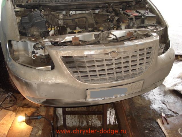

Итак начинаем снимаем фары.Что бы снять бампер.

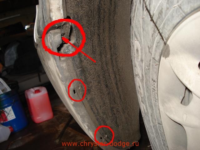

Под фарами стоят гайки крепления бампера.
Дальше саморезы и снизу 4 болта(Про снятии бампера писалось уже)Верхнюю панель над радиаторами с замком тоже можно снять для удобства.
Вот так все выглядит без бампера

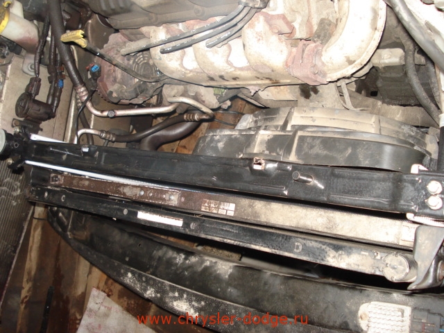

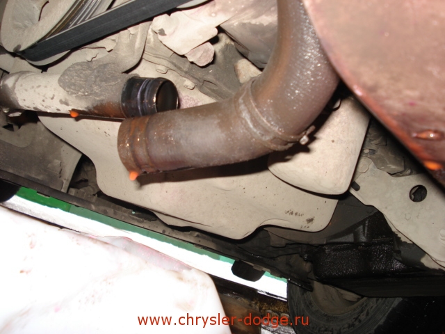

Дальше откручиваем крепления радиатора охл .ослабляем хомуты патрубков-сливаем антифриз

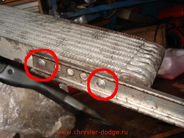

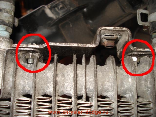

Снимаем крепления того что осталось от радиатора АКПП-и крепим обратно саморезами.

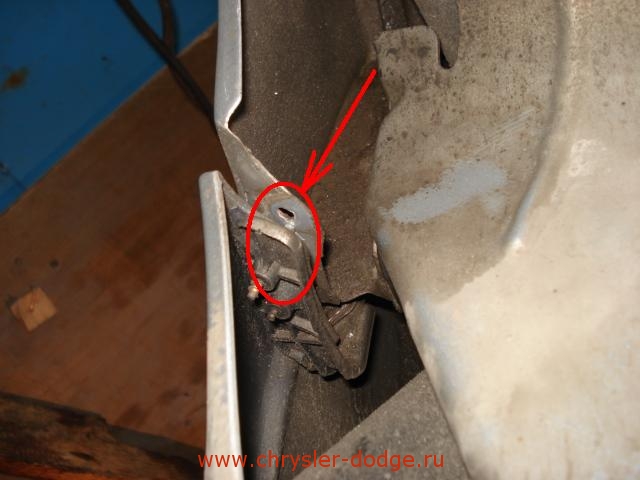

С левой стороны пришлось крепить болтиками
Ставим его на место.Вот как он должен стоять.
