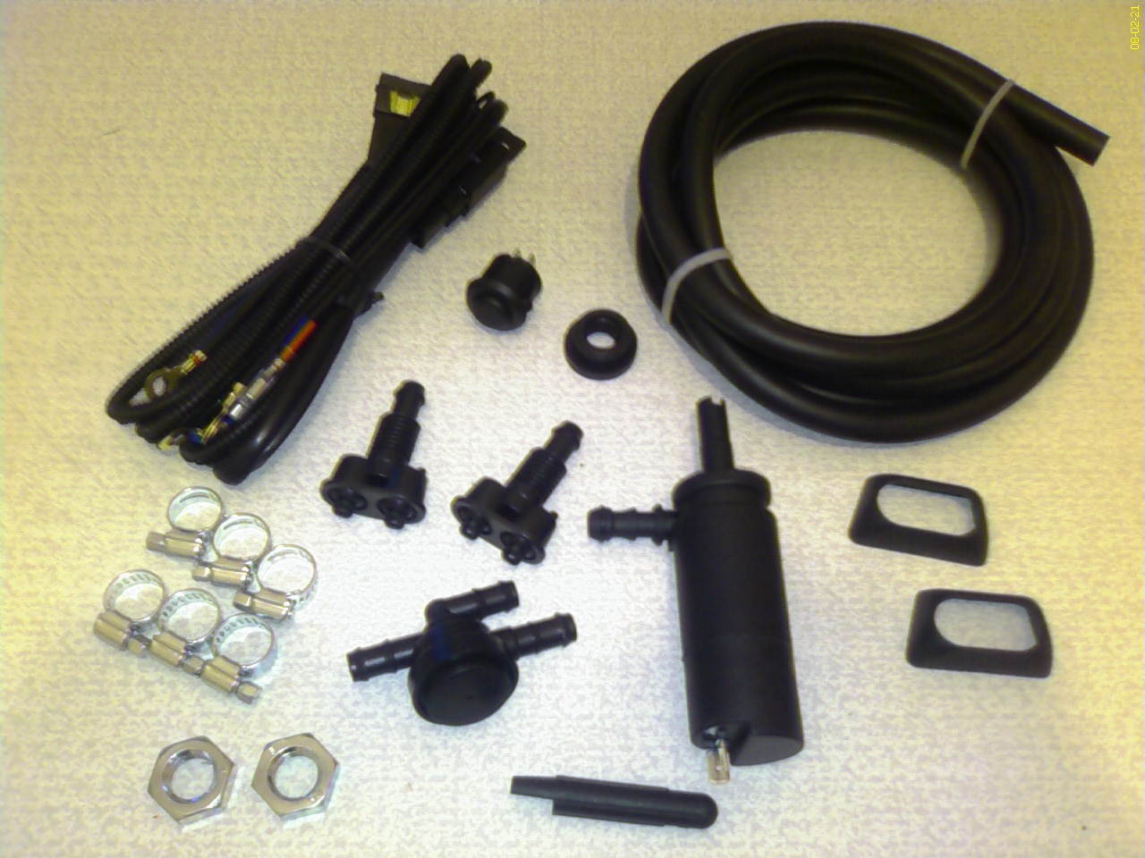

Тоже вот прикупил. Ниче не напоминает?
А если показать еще и начинку русского СКИФа ...

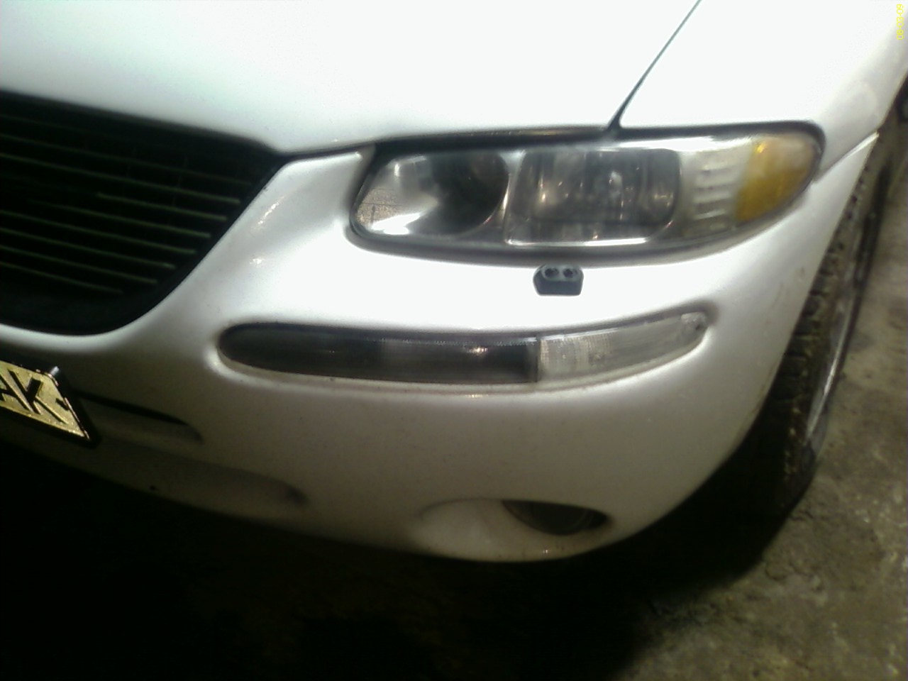

Ну и вот так это стало выглядеть на машине
Замутил в крыло за подкрылок 5-ти литровый бачок от новой Волги и кнопочку в салоне.

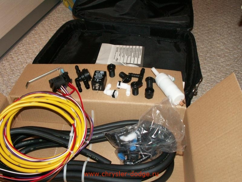

Цитата(Rostik @ 2.2.2008, 22:46) *
В наборе есть одна непонятная деталь пипсоидного вида (на фото внизу). Не ломайте голову - это специальный инструмент для регулировки форсунок.
Сань, это такая шняга типа вилки которая засовывается в форсунку? Расскажи как он работает?

Цитата(alkuz @ 3.2.2008, 19:38) *
а вот не отстану я просто так... Вариантов омывателей существует полоно, и что характерно, диапазон цен О-О-Очень различный. В том числе есть и омывателеи от Hella. И цена им 6000 рублей.
В Хелловском наборе лежит хитровывернутая релюшка. Типа таймер. Включает фароомыватель с задержкой относительно основных писалок. Соответственно не нужно протягивать провода в салон и всверливать кнопку. Вся проводка разводится под капотом. Ну и втом наборе что у меня форсунки раздельные. Те их 4 штуки.
Ситроён C5 2013
Вот это уже интереснее ....

Вот содержимое Хелловской коробочки
ЗЫ В левом верхнем углу тот самый инструмент. Каг же им пользоваться?

Этот 8WS 008 549-001 ??? Где и почём брал ?
И вопрос по релюшке .... я так понял если на чуть чуть влключить омыватель, то она не сработает. А если долго подеожать то сработает !?
