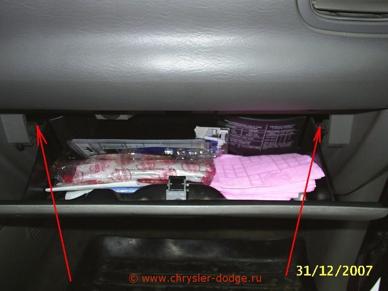

Приступаем. Открываем бардачок, сжимаем направляющие ушки.
Бардачок откидывается вниз. Вот перед вами и сам блок резисторов. Все доступно и удобно. Снимаем две колодки, откручиваем два самореза на 8 и блок у вас в руках

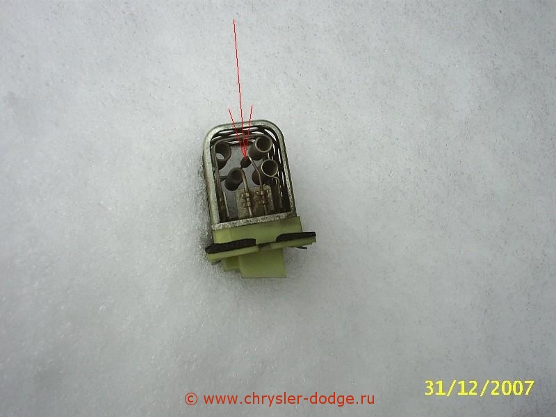

А вот и виновник всей беды, хотя на первый взгляд все и в порядке. По виду напоминает обычный резистор.
Где-то встречал информацию, что он рассчитан в пределе на 110 градусов и на 4А. Но уверять не буду, на своем не смог рассмотреть ничего, кроме даты производства - декабрь 1990 года.

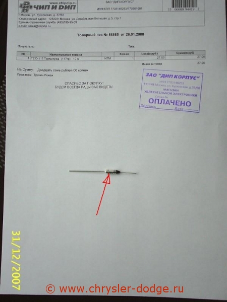

А дальше - дорога в радиомагазин. Покупаем новый термопредохранитель. Мне за 27 рублей достался на 117 градусов и на 10А.
Снимаем защитный кожух блока, выкусываем сгоревший, впаиваем на его место новый
Вот и вся недолга. Ставим в обратном порядке на место блок. Все работает.
