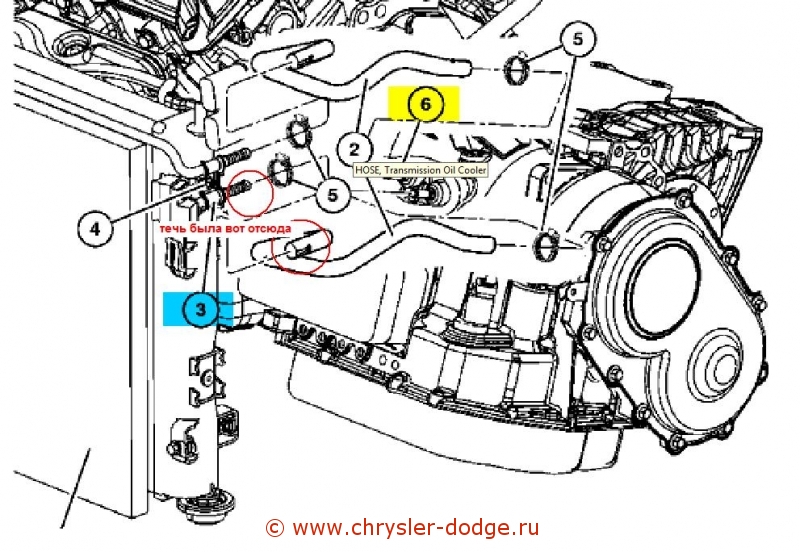

Значит исходные данные - куплена машина Sebring 02, обнаружена с левой стороны внизу бампера ATF, послен поездки накапывает 3-4 капли, не смертельно, но жутко раздражает.
1. На что меня натолкнул сервисмен - это, то что у машины присутствует охлаждение АКПП в виде отдельного радиатора. 2. Поглядев мануал на схеме нашел 2 шланга (судя по всему вход-выход), шланги идут под воздушным фильтром. Так-как мне точно не сказали откуда течь - взял фонарь и поглядел откуда травит - травило из под хомута на нижнем шланге. Встал сегодня пораньше и отогнал машину к тестю в гараж, благо там теплее чем на улице (-19 сутра) :) . Итак что не нужно делать, но можно т.к. слегка облегчит доступ к патрубкам, шлангам и хомутам: - вытаскивать пистоны крепления бампера - откручивать панель прикрывающую радиатор сверху, снять до конца у меня так и не получилось. Что нужно сделать - так это снять воздушный фильтр с кожухом Сняв фильтр был получен полноценный доступ к хомуту и шлангу, смотрю хомут просто перетянут, первое впечатление треснул патрубок радиатора, уже взгрустнул, но делать нечего откручиваю хомут стягиваю его, поглядел длины шланга еще хватает, решено - обрезаем и ставим на место, снять шланг оказалось не так-то просто, все-таки нехватка пространства и мешается верхний патрубок, стянув шлаг - обрезал, одел новый хомут, смазал патрубок и назад шланг оделся легко и не принужденно. Затянул новый хомут поближе к радиатору и старый, т.к. забыл его снять. Собрал все в обратной последовательности, однако маленький нюанс - когда снимал кожух с фильтром - случайно стянул тоненький шланг идущий от фильтра, в итоге после завода обороты 2к после прогрева 1,5 , но тут уже сыграло роль, что глаз было 4 и обнаружили это очень быстро. В итоге после проезда около 20 км - больше не капает, 3 раза тьфу. Итог: - шланги подлежат замене в любом случае т.к. уже задубели, да и стоят они копейки, но в случае чего могут привести к печальным последствиям. PS// забыл дома фотик поэтому за отсутствием нормального света решил на кпк не фоткать. PPS// на всю процедуру ушло около 1.5 часа :) [Архив] Сообщение отредактировал Serg - 6.1.2008, 23:13 -------------------- |

Drock вот конкретное место, картинка из PAIS, шланги обо... 12.1.2008, 18:01![]() ![]() |
