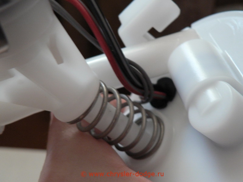

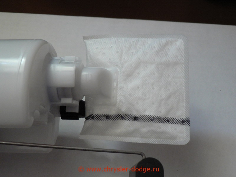

Пока еще чистенькая сеточка

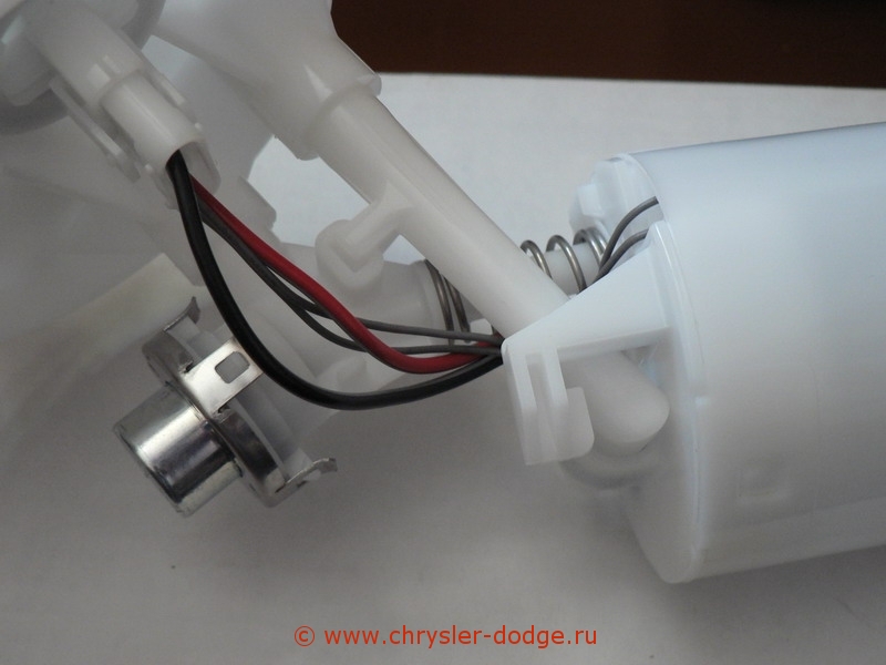

В отличии от каталожного рисунка на этом насосе нету разъемного соединения

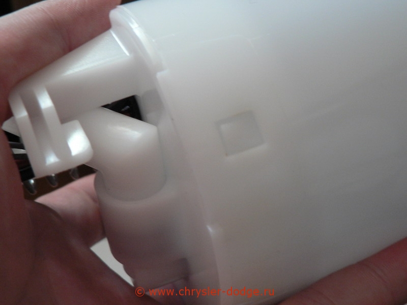

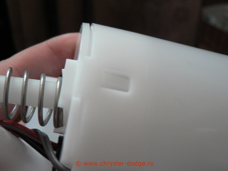

Рассмотрим поближе
наличие защелок на корпусе должно говорить о его разборности...но не знаю...разбирать не пробовал

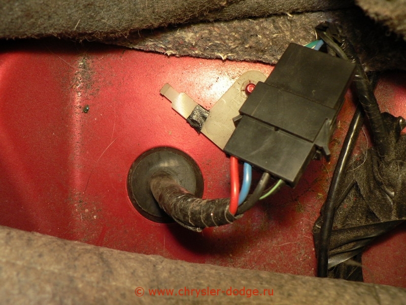

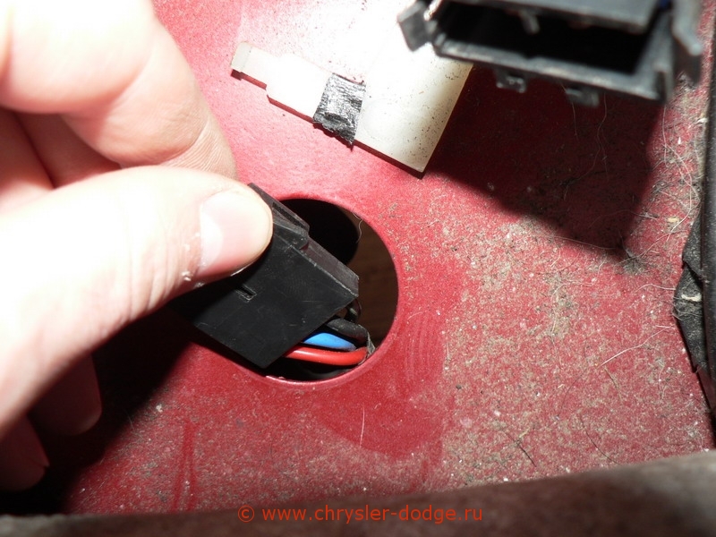

Вытаскиваем заднее сидение прочь, опрокидоваем спинку,

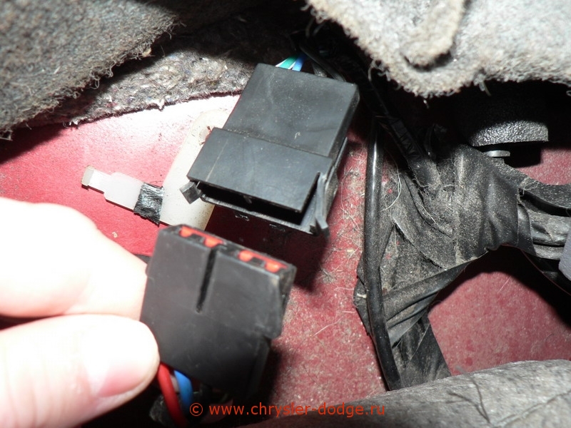

на липучках прикрепленный ковролин открываем, отключаем клемму насоса
и потом выталкиваем ее на улицу на улицу

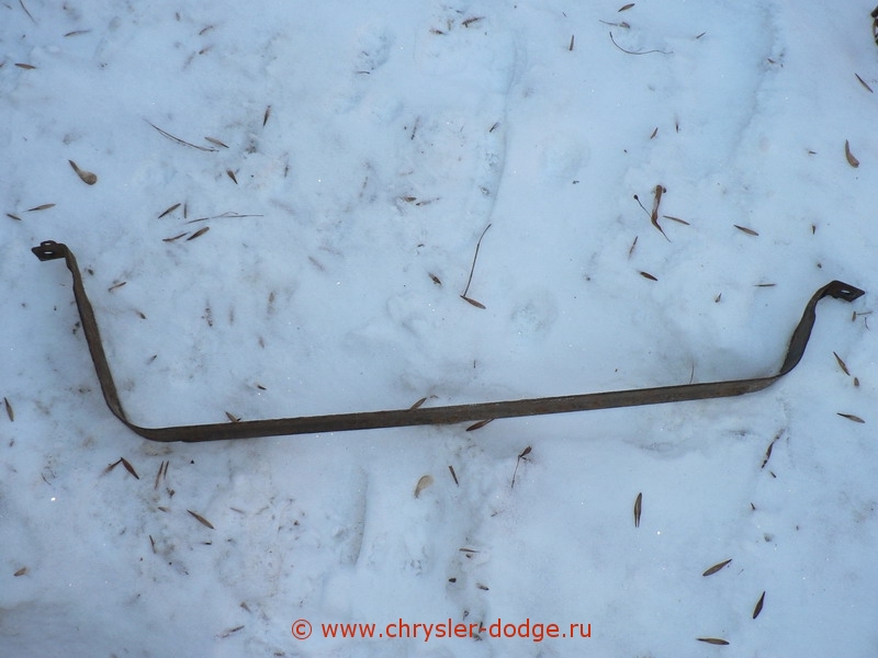

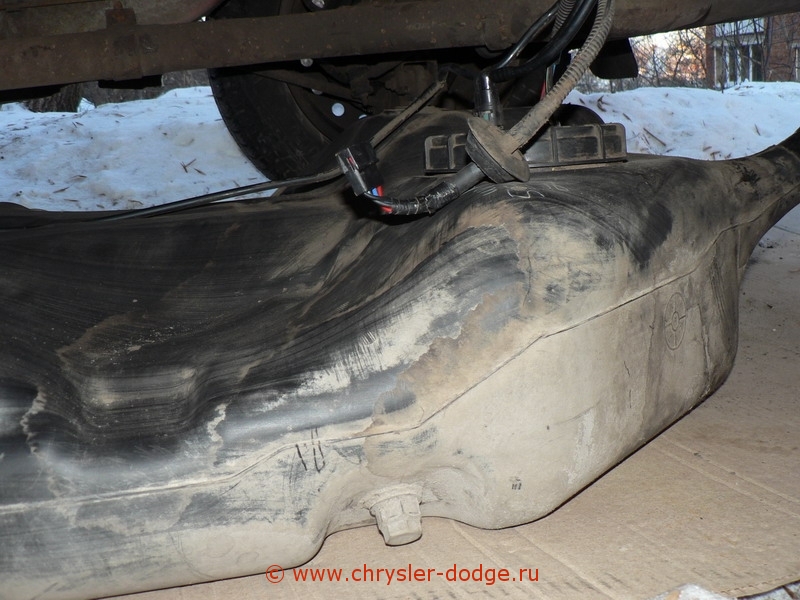

Бак крепится к кузову двумя вот такими хомутами...на 4 винтах, снять их не сложно

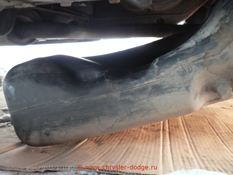

Бак пластиковый ...снимать надо аккуратно-постепенно

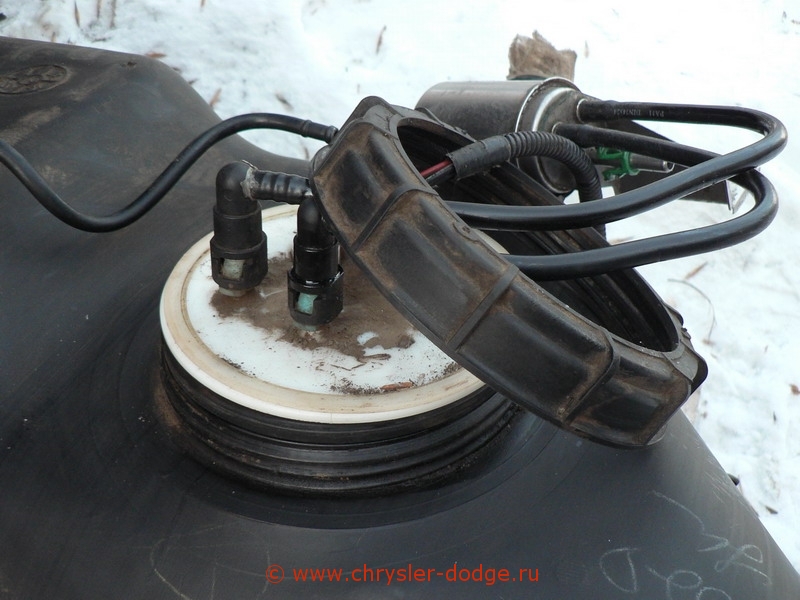

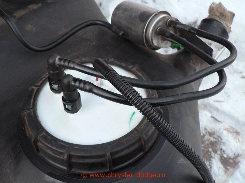

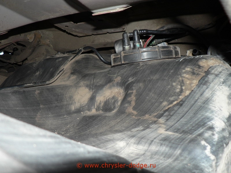

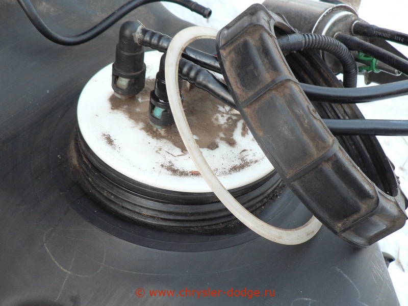

заглянув на верх увидим все трубки идущие к верхней части насоса
опускаем бак так чтоб их не оторвать, длинна у них достаточна чтоб опустить его на землю...

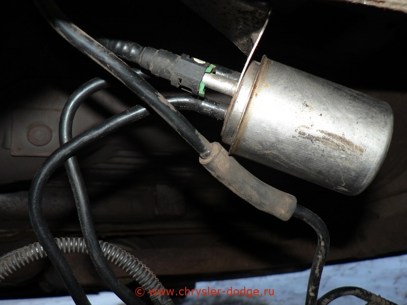

Фильтр...просто фильтр, имейте в виду чтоб его поменять тоже надо снять бак !
он крепится над баком одним из винтов которые прикручивают хомуты

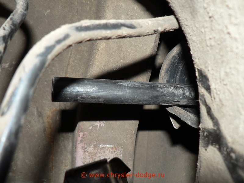

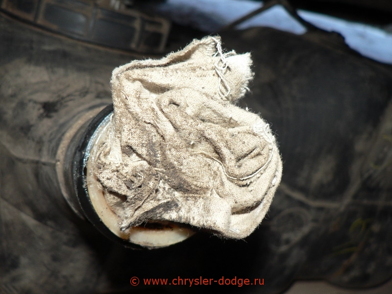

Патрубок горловины сняли...и горловину заткнули...чистой тряпочкой
Трубка и патрубок заливной горловины...лучше снять не получилось

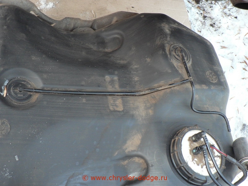

ВОТ ОН ! БАК !!!

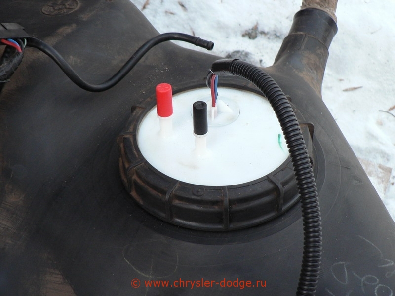

Этот снимок помог не забыть как крепятся трубки фильтра к насосу
еще один вид...на котором видно "дыхательную" трубку

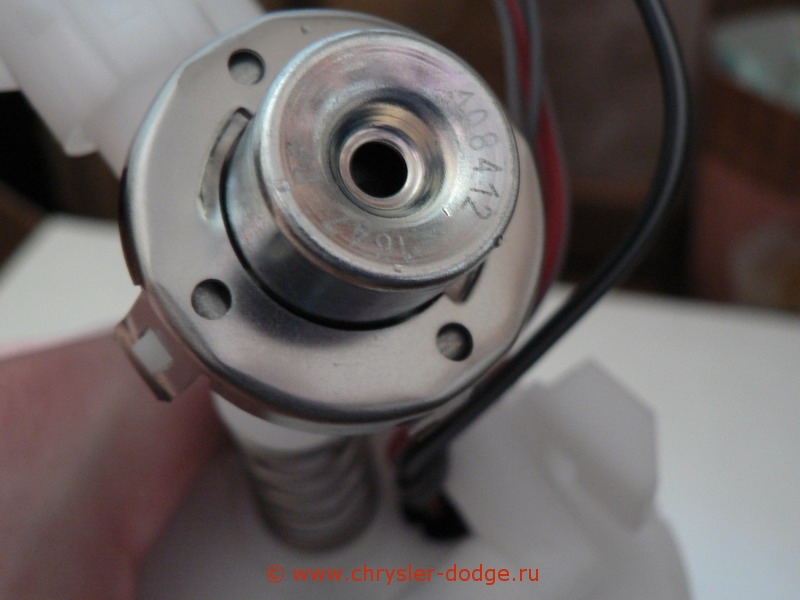

откручиваем гайку...аккуратненько ее почистив перед снятием

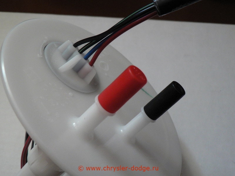

Вынимаем сломанный насос....
ВОТ ОН !!! НАСОС :)
Вставли в обратном порядке новый...

А почему старый насос такой беленький? Сдаётся мне, что он должен быть коричневым! Или свежий уже накрылся?

у сломанного насоса коричневое только сеточка....а вообще он проработал всего полтора года и сам по себе не старый....и кстати...почему он корричневый то должен быть...?

Доброго времени суток.Не подскажите почему у вас на фишке 4 провода,а у меня 7. Chrysler cirrus 2.4 2000г.в.Заранее спасибо.

Вы не забывайте о том, что тема 2008 года. Машины 95-98 и 99-00 годов имеют отличия, значит и насос у вас другой.
Схема электрическая и каталог деталей есть в FAQ для машины 2000 года.
