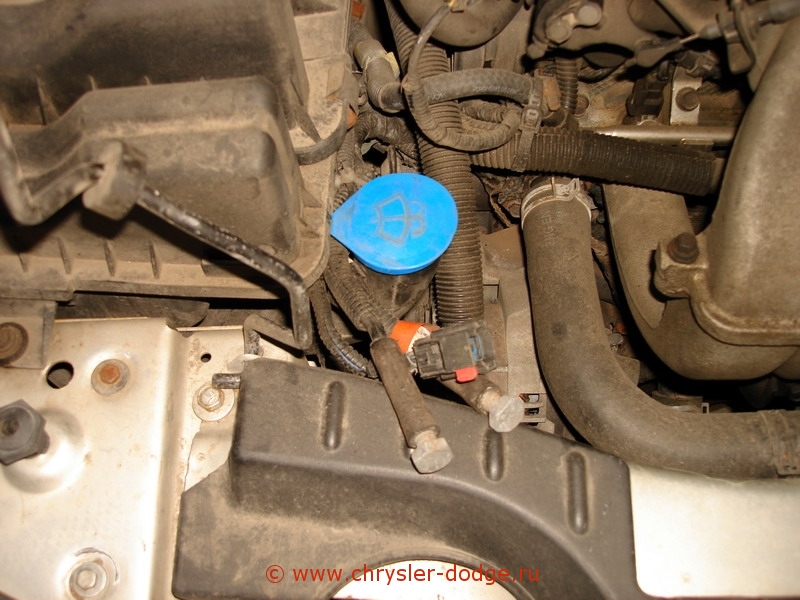

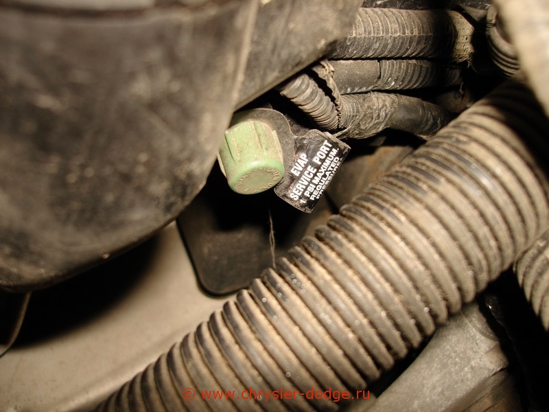

Сходил, посмотрел блин.
Это вот эти трубки штоли? Чето они у меня как то подозрительно заткнуты болтами. И контакты какие то. Что будет теперь?
А вот и колпачёк зелёный и надпись подозрительная.
Чем это грозит ваще?

lex, "испарился" соленоид у Вас . . .
Ничего страшного. Ездить можно, "чек" будет гореть и бензичиком может пованивать, но необязательно.
Но, лучше купить соленоид, поставить и если других сюрпризов нет джекичен потухнет.
Зелёный колпачек закрывает нипель для тестирования на предмет утечки в системе. . .

а трубки эти - -что вообще не нужны чтоли?
Перейти в начало страницы
+Цитировать сообщение
Гость_Alec_*
сообщение 29.8.2006, 23:06
Сообщение #7
Гости
Нужны!
Они к соленоиду подсоединяются.
Купите новый - всё поймёте или у знакомых на таком же авто посмотрите . . .

Ну с трубками вроде разобрались. А что за контакты - тоже тудаже,?
