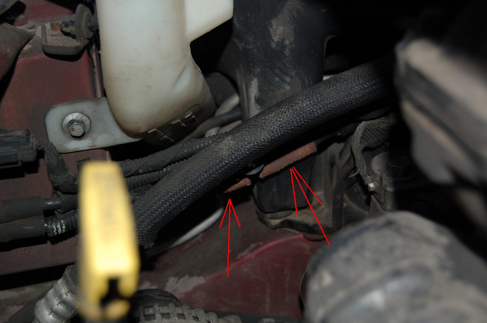

Начало эпопеи http://forum.chrysler-dodge.ru/lofiversion...php/t36481.html

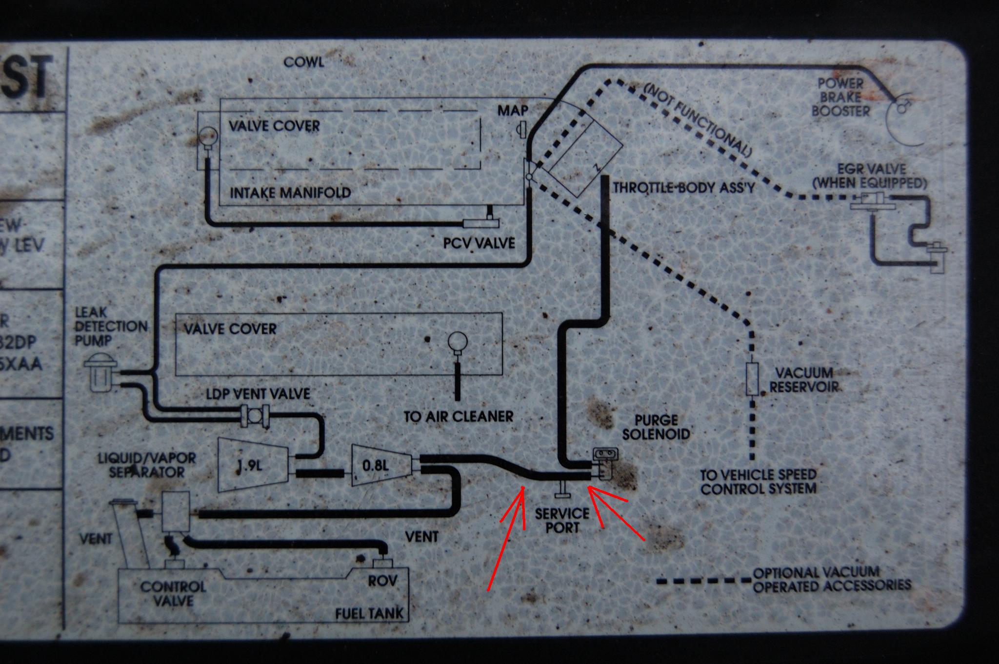

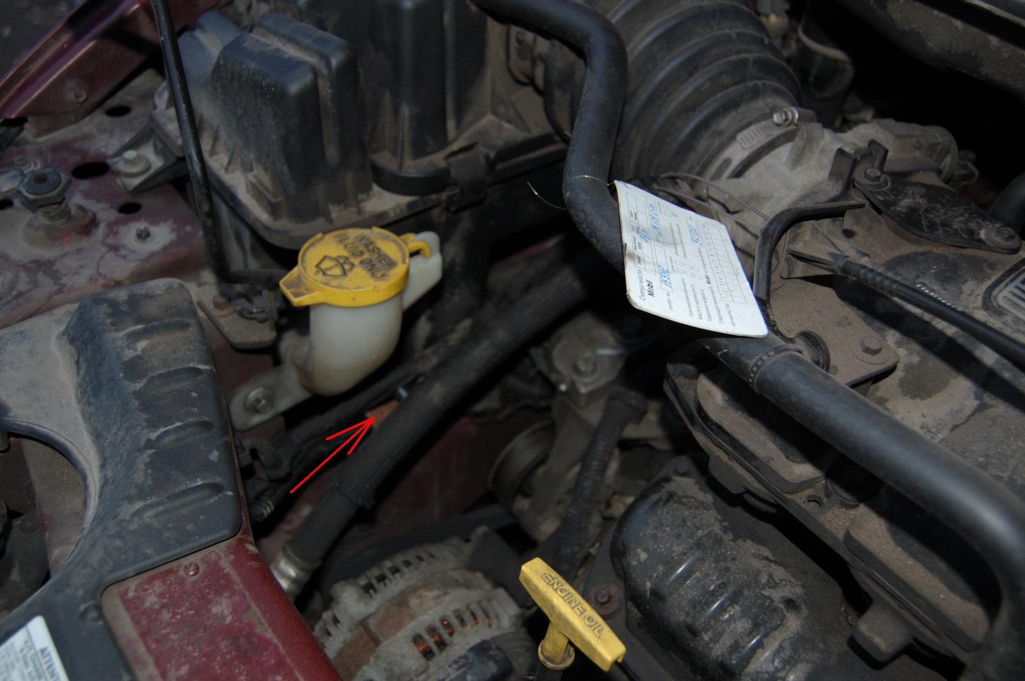

Как я писал в выше указанной статье мне не верилось что замена пробки на оригинальную (цена 1820 рублей) даст необходимый результат. А между тем расход вырос до 18,5 литров на 100 км!!! Ну естественно сплошные расходы! Однажды стоя в очереди в шиномонтаж решил начать смотреть систему EVAP на предмет утечки. Прочитав в умной книжке по Караванам что в этой системе чаще всего выходят из строя резиновые трубочки начал поиск под капотом, это проще всего, потому как есть еще трубочки под днищем авто,минут 30 осмотра нашел таки.... ![]() соответственно была куплена трубочка от ВАЗ 21213 (тормозная трубка) она подощла по диаметру. там две резиновые трубки а между ними клапан "сервис порт" ![]() ![]() А вот те же трубочки на схеме, она расположена на передней панели под капотом. ![]() Расход нормализовался до среднего 13,7 литров на 100 км по городу. Результат, как говорится, на лицо. А... ну конечно скидываем клемму аккумулятора чтобы сбросить ошибку.... Сообщение отредактировал Замдир - 9.12.2007, 22:48 -------------------- "Средства у нас есть, у нас ума не хватает!!!" (с)

Temson EVAP и расход никак не связаны! EVAP - это при... 10.12.2007, 10:04
Вовка не прав с расходом
из схемы EVAP системы на фотог... 10.12.2007, 10:23
Замдир Цитата(Вовка @ 10.12.2007, 10:30) не прав... 10.12.2007, 15:42
