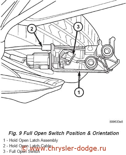

- - Минчанин   Разбери консоль. На кнопки дверей там отдельный бл...   27.11.2007, 18:47

- - Минчанин   Трос отсоедини и стопор (он переключает концевик) ...   28.11.2007, 21:39
